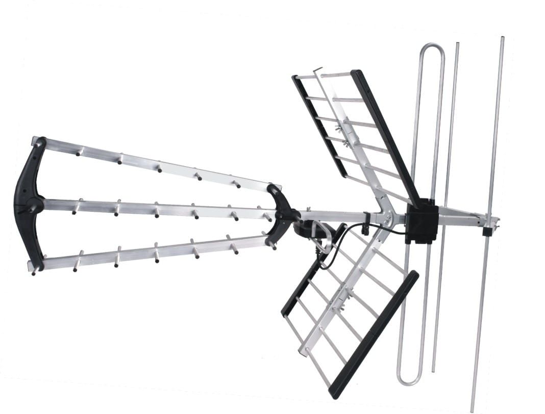

    Może przyczyna usterki jest w zwrotnicy na dipolu VHF? To co możesz zrobić najszybciej, to odkręcić krótki przewód łączący duży dipol VHF z puszką na małym dipolu UHF i w jego w miejsce przykręcić przewód idący od anteny do TV.
    Czy w/w antena ma wzmacniacz?

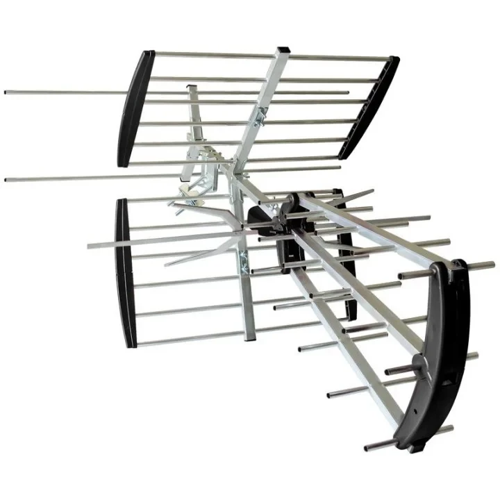

    Antena jest bardzo dobrą anteną a nie "niskich lotów".
    Wzmacniacz masz pewno typu "beczka" więc odkręć go podłącz przewód bez niego i odłącz separator zasilacza i daj wtyk antenowy metalowy.
    Ten cienki przewód łączący obie anteny raz spotkałem, że był przerwany. Ja go zregenerowałem, podłączyłem i oba pasma działają. Ten przy dipolu UHF wtyk.
    Antena telewizyjna z elementami aluminiowymi i plastikowymi.
