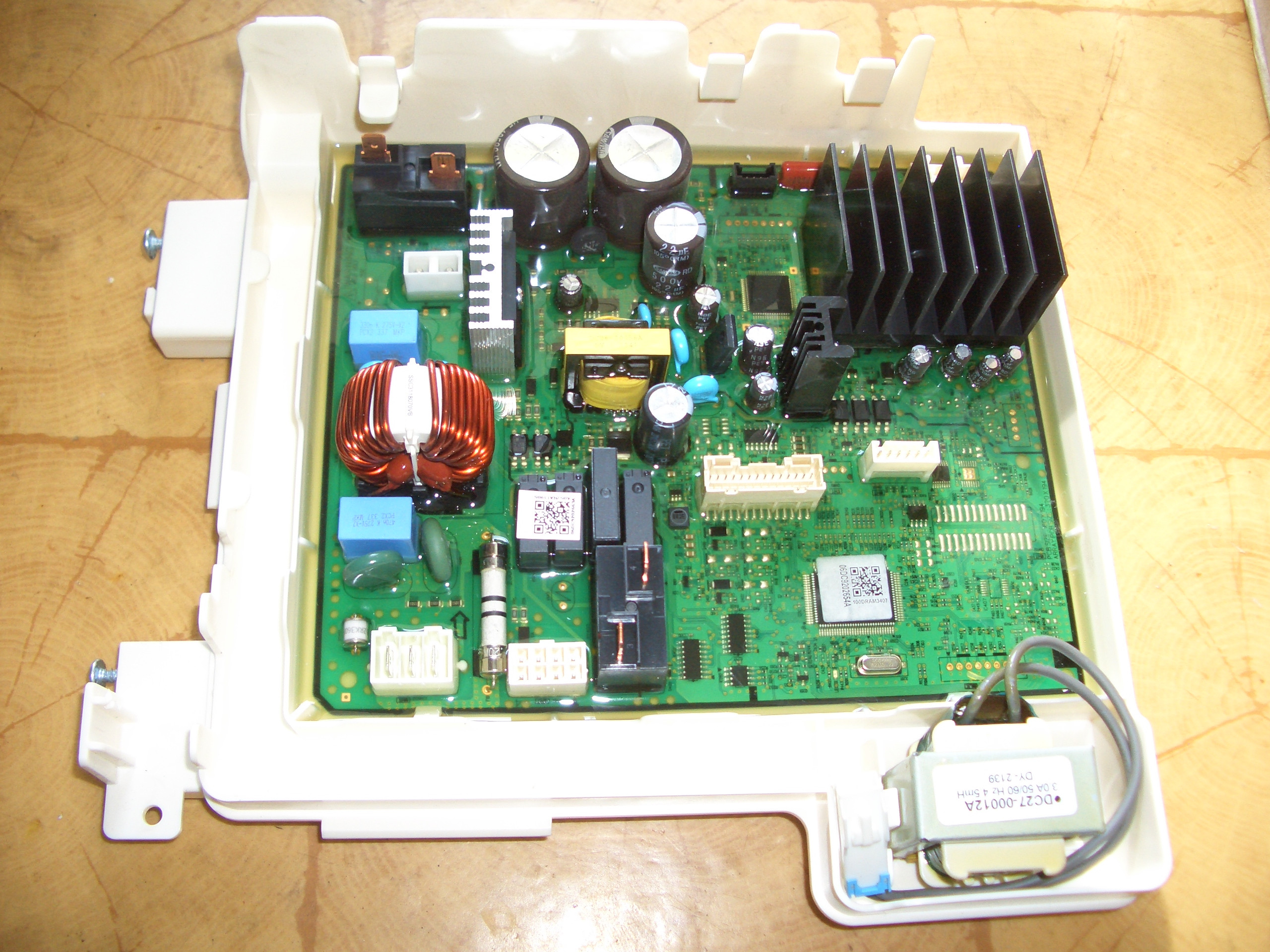

    Pralka Samsung WW70T552DAE-S6
    Moduł: DC92-02663A

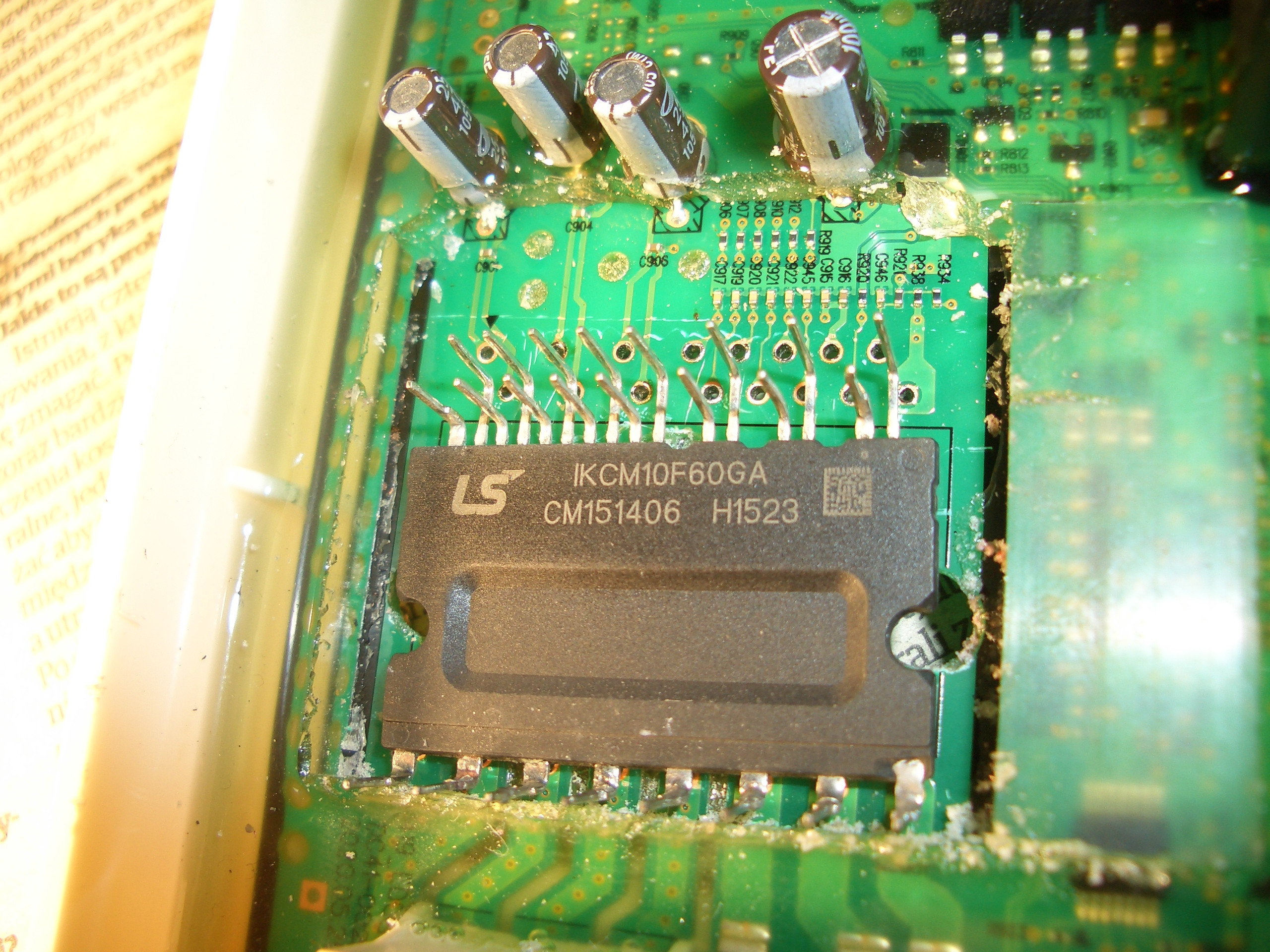

    Nie kręci tylko silnik ,,zaskrzeczy,, i lekko szarpnie co jakiś czas.
    W falowniku jest IGCM10F60GA czy mogę wstawić za niego IKCM10F60GA ?
    • Pralka Samsung WW70T552DAE-S6 - nie włącza się, co sprawdzić? CIMG6356.JPG (1.23 MB) Musisz być zalogowany, aby pobrać ten załącznik.
    • Pralka Samsung WW70T552DAE-S6 - nie włącza się, co sprawdzić? CIMG6351.JPG (1.1 MB) Musisz być zalogowany, aby pobrać ten załącznik.
    To są takie same układy. Chociaż czy w nim przyczyna usterki?

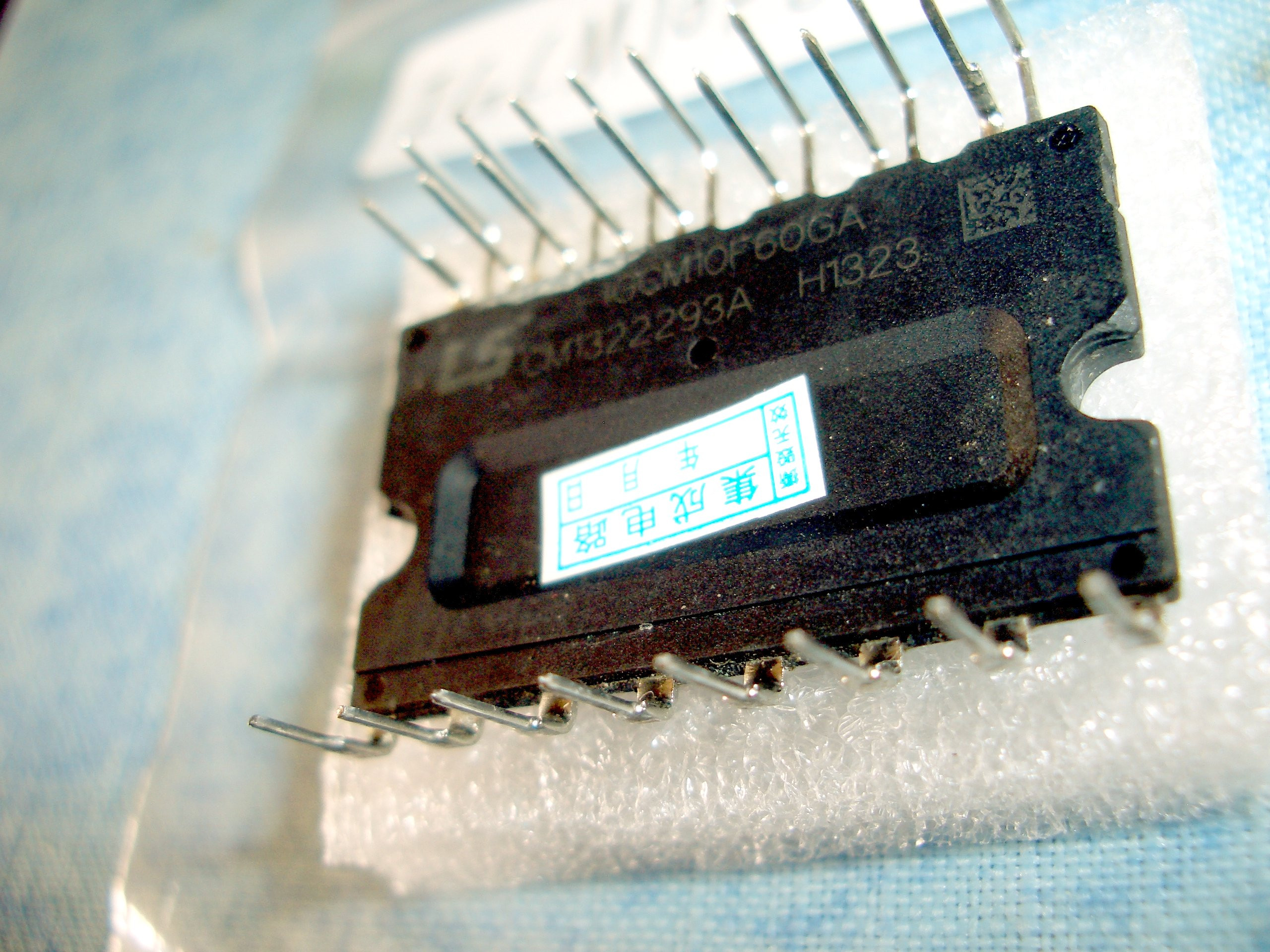

    Zamontowałem ten IKCM10F60GA i teraz silnik ani nie ,,zaskwierczy,, cisza. Zamówiłem IGCM10F60GA taki jak był i myślę co jeszcze może być uszkodzone.

    Jaka jest pewność, że nowy układ z Chin jest sprawny? Ponieważ spotkałem już różne ,,malowanki,, i to jest loteria jak się trafi seria...
  • #6 21171159
    adass
    Poziom 25  
    Posty: 1232
    Pomógł: 6
    Ocena: 119

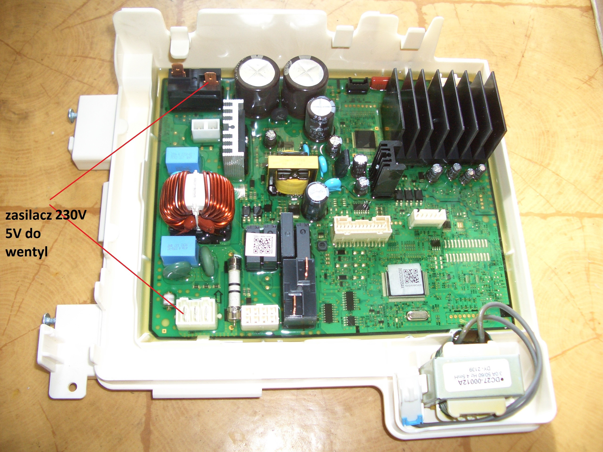

    Po zamontowaniu drugiego układu IGCM10F60GA pralka ruszyła i działa ok.
    Użyłem dobrej pasty i dodatkowo dołożyłem wentylatorek na radiator.
