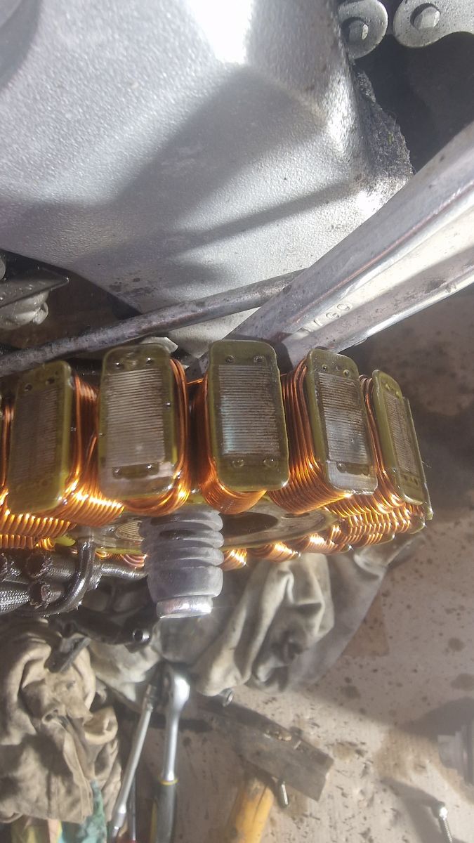

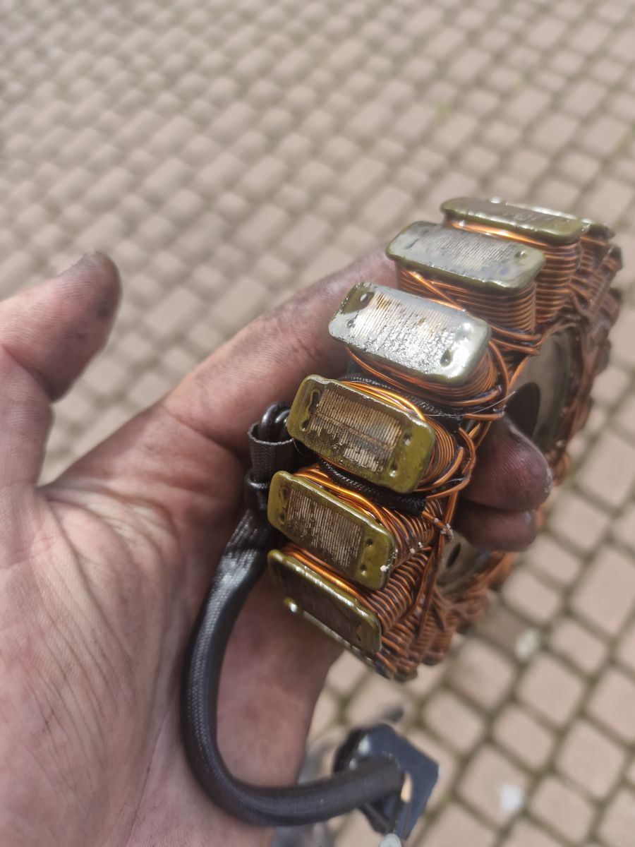

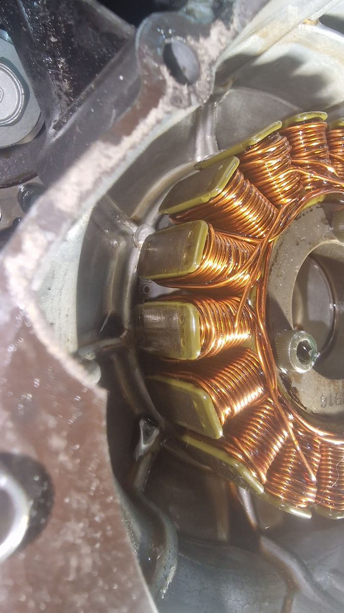

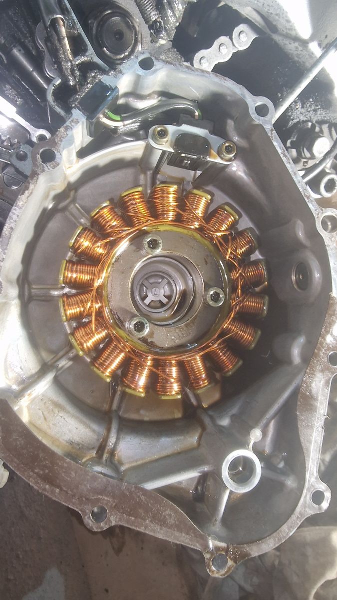

    Witam, cześć. Posiadam SV 650 z 2004 roku.
    Niedawno padł mi główny bezpiecznik 30 A, ponieważ motocykl wytwarza za duże ładowanie.
    Ponad 17 voltów przy dodawaniu gazu. Oczywiście podmieniłem regulator (od kolegi, który jeździ na tym samym motocyklu) napięcia, bez zmian, to samo, i nawet kupiłem kolejny, bez zmian (używany). Ładowanie zmiennie wychodziło przy 3 tys. 60 voltów, a powinno być przy 5 tys. taka liczba. Oporność, jak sprawdzałem, wychodziła w zakresie serwisówki ok. 0.5 ohma na każdym wejściu wtyczki regulatora. Wyjąłem ten stator, okazało się, że są wyszlifowane magnesy na krawędziach cewek, czy to może być wina tego? 🤔
    Zdjęcie statora z motocykla Suzuki SV 650. Zdjęcie statora motocykla z widocznymi miedzianymi cewkami. Widok na wirnik prądnicy motocyklowej z miedzianymi cewkami. Ręka trzyma zużyty stator z motocykla, widoczne starcia na magnesach.
    Próbowałem znaleźć oporność jakiegokolwiek statora, żadnego nie ma 🤔 po demontażu.
    Czy po prostu kupić nowy regulator?

    Tam nie ma magnesów tylko pakiet blach magnetycznych.

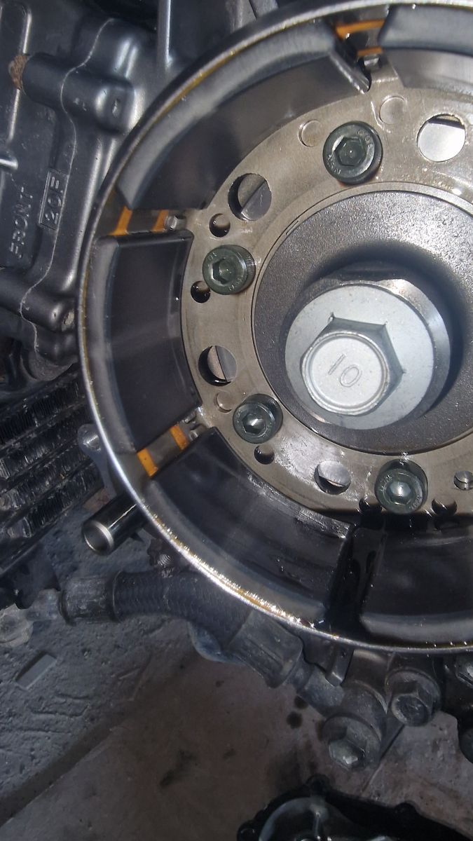

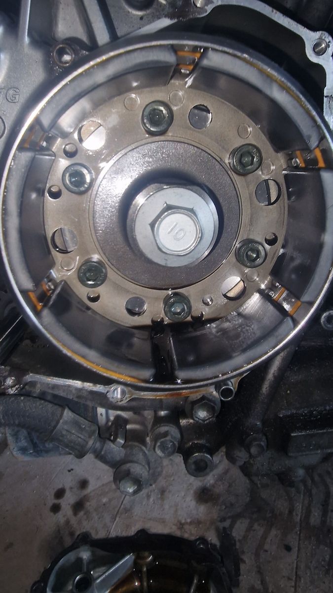

    Koło magnesowe nie jest pęknięte? Może ilość par biegunów magnetycznych się podwoiła i częstotliwość pulsacji napięcia przez to i jego wartość.
  • #5 21152986
    szywan04
    Poziom 5  
    Posty: 12
    Zbliżenie na część mechanizmu silnika z widocznymi śrubami. Zbliżenie na wewnętrzną część mechanizmu silnika ze śrubami i przekładnią. @ElektrodaBot
    Wydają się w porządku

    Tak czy siak uważasz, że te pakiety blach magnetycznych, które się wycierają, mają jakiś duży wpływ? Bo patrzyłem na inne używane, to są w gorszym stanie niż ten, który posiadam.

    Chodzi mi raczej o przebicie pomiędzy cewkami, czy się nie sumują gdzieś napięcia z dwu i podbijają do wyższej wartości.

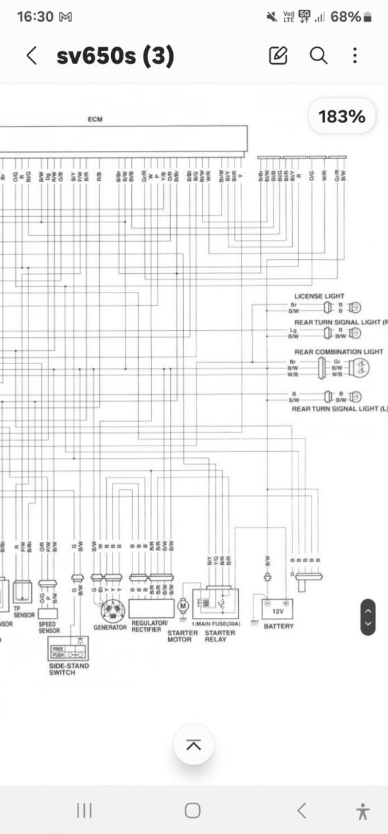

    Tylko zauważyłem że ten kabel od alternatora idzie pierw do akumulatora jakby i wtedy dopiero na drugą stronę motocykla do reduktora i znowu do akumulatora. Wiem że to jest nie możliwe bo to prąd przemienny.

    Opisz to dokładniej, narysuj.

    Wyśle po prostu schemat jestem żółtodziób opowiadam co widzę także przepraszam

    Schemat elektryczny motocykla SV650S.

    Dwie masy wychodzą z regulatora i dwa plusy idą na bezpiecznik i potem do akumulatora.

    Może poszukam tych 2 mas. Jedną znalazłem pod silnikiem i wyczyściłem.

    Odepnij jeszcze aku i sprawdź rezystancję na klemie plus i plus regulatora oraz klemie minus i minus regulatora.
