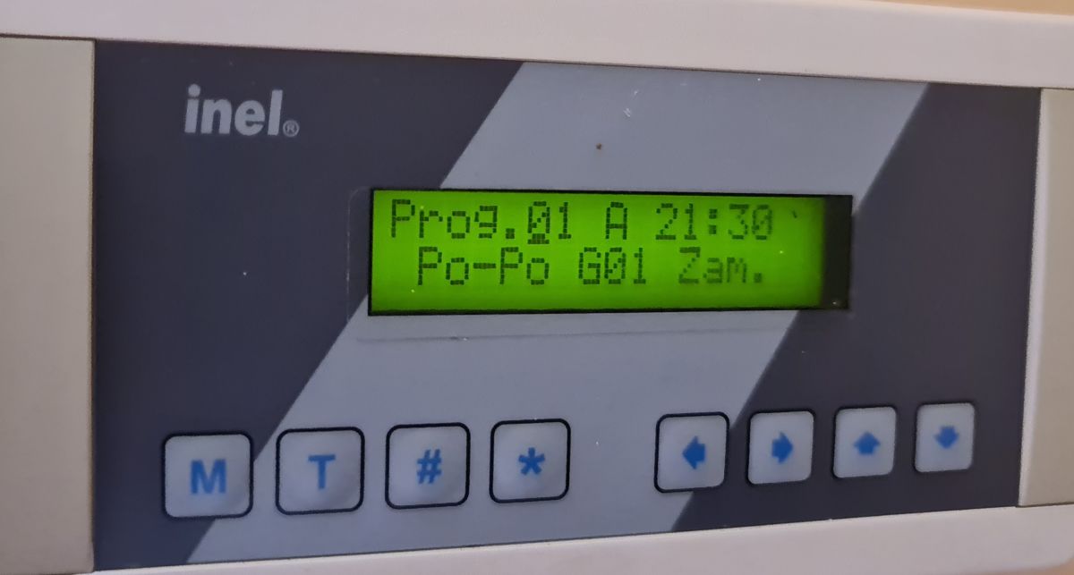

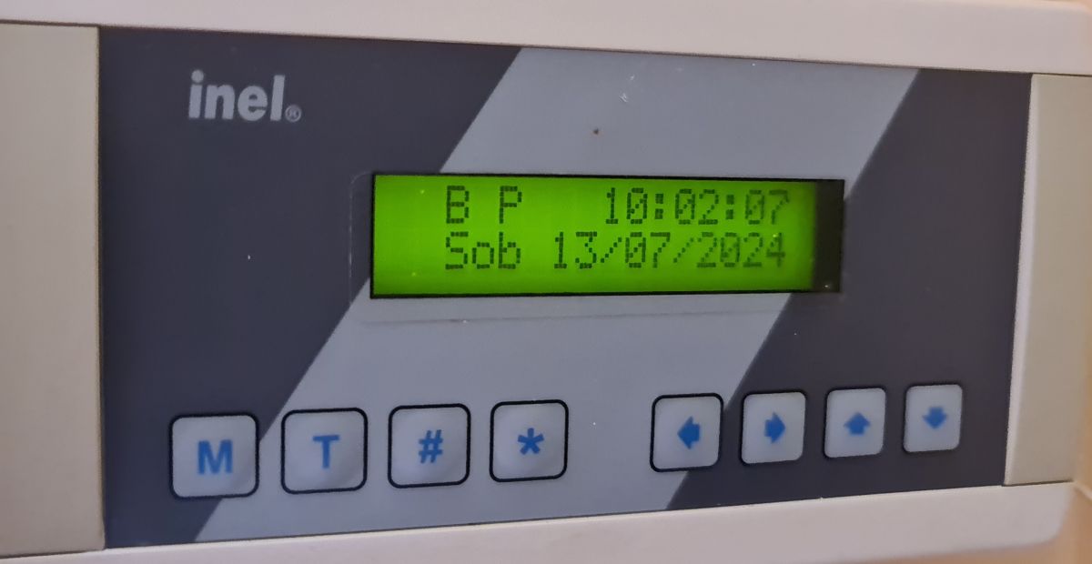

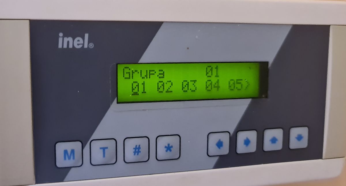

    Centralka sterująca roletami INEL CR-02. Nie wiem, coś robię nie tak?
    Wyświetlacz centralki sterującej roletami INEL CR-02 z datą i godziną
    Serdeczna sąsiadka poprosiła mnie czy bym nie ogarnął tematu sterowania rolet w domu 12 szt. Ściągnąłem jakieś instrukcje i dawaj.

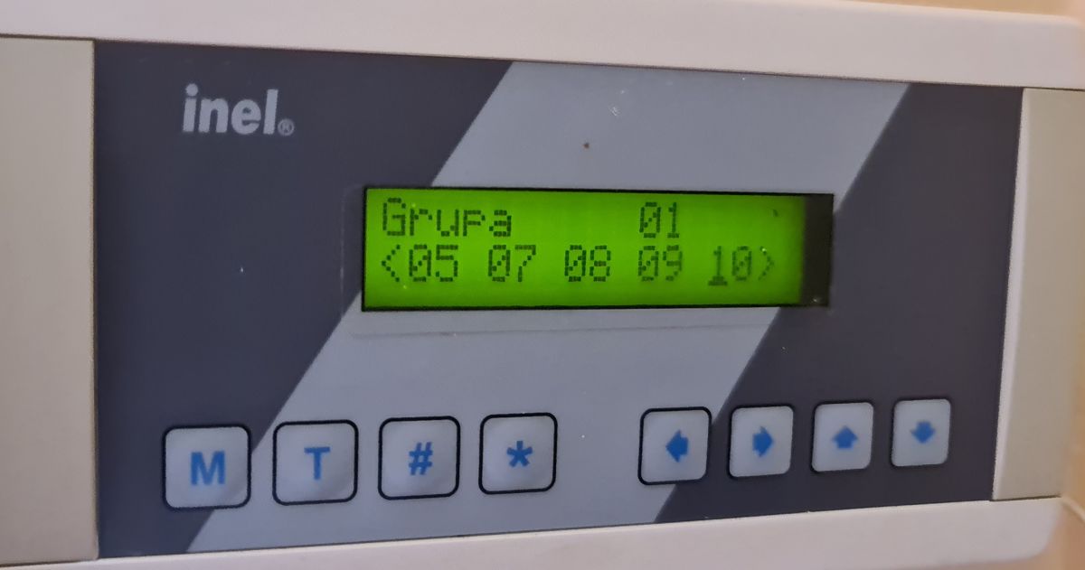

    Jak sprzęt nie działał to pokasowałem wcześniejsze ustawienia sterowania grupami i ustawiłem nowe. Grupę 01 a w niej rolety 1,2,3,4,5 bez 6, bo ma się nie zamykać automatycznie i dalej do 12-tej. Ręcznie jak daję dyspozycję zamykania i otwierania rolet grupami i pojedynczo działają.
    Panel sterujący roletami INEL z wyświetlaczem pokazującym grupę 01. Wyświetlacz centralki sterującej roletami INEL CR-02 pokazujący ustawienia grupy.
    Ustawiłem program 01 na zamykanie grupy 01 (1,2,3,4,5,7,8,9,10,11,12) a rolety nie zamykają się.

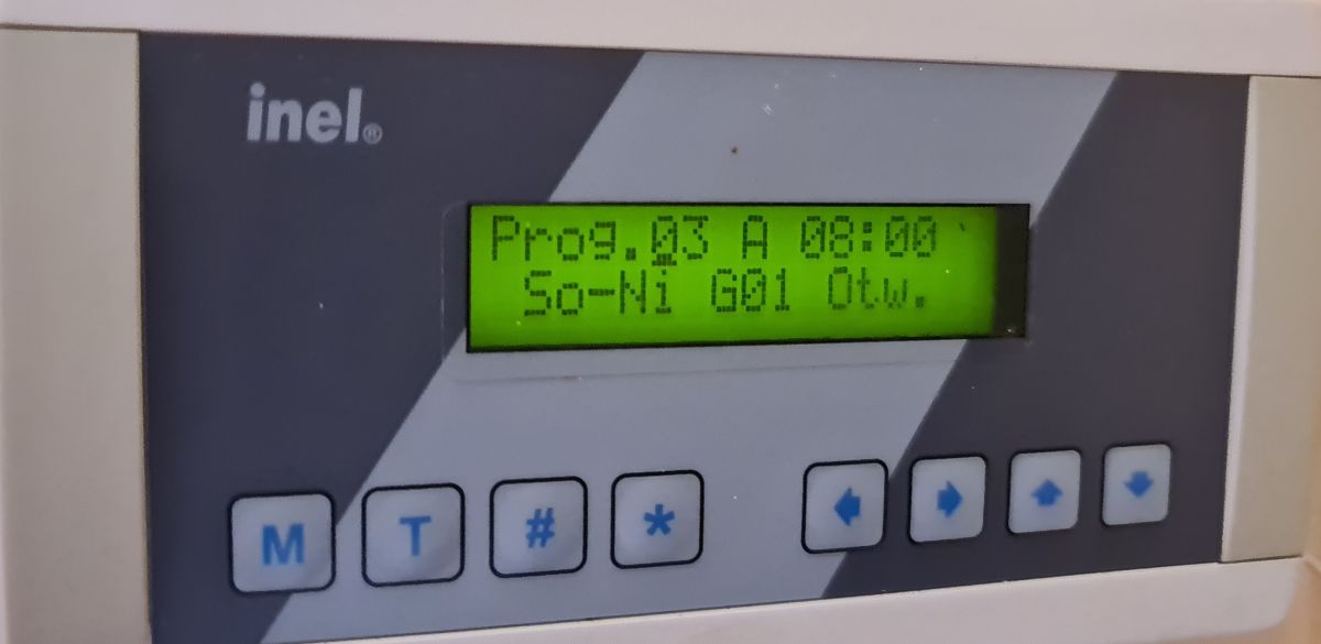

    Ustawiłem program 03 na otwieranie grupy 01 (sobota i niedziela na 8:00) i rolety w sobotę i dzisiaj, niedziela otwarły się.

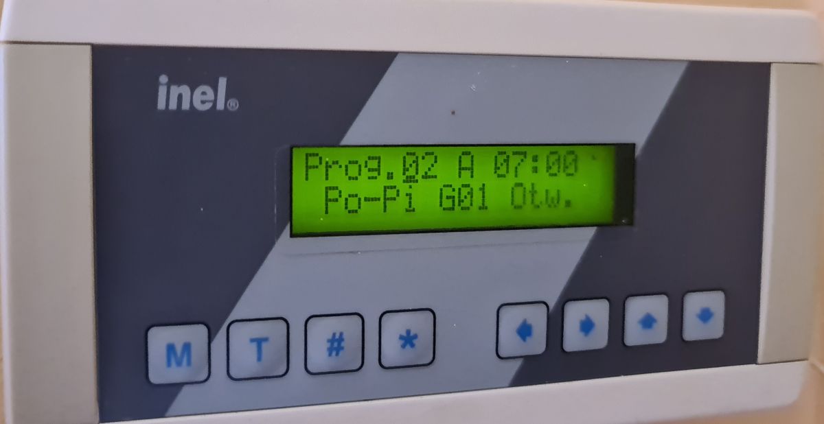

    Program 02 ustawiłem na otwieranie się w poniedziałki do piątku, grupa 01 i godzinę 7:00. Ale nie wiem, czy się otworzą.
    Wyświetlacz centralki sterującej roletami INEL CR-02 z zaprogramowanym czasem otwierania.

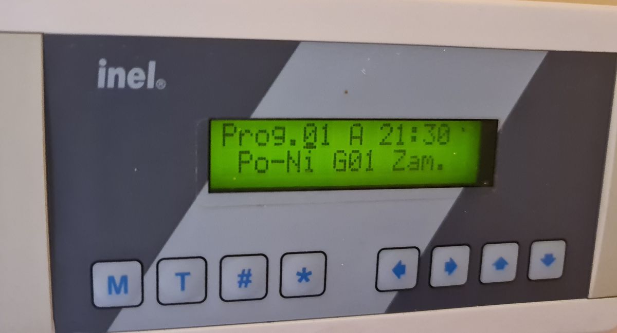

    Nie zrozumiałem człowieka, który stworzył ów programator. Ustawienie w programie 01 zakresu po-po miało za zadanie uruchomić zamknięcie rolet tylko w poniedziałki. Przeprogramowałem na po-ni i działa.
    Temat do zamknięcia. Dziękuję.
    Wyświetlacz programatora Inel z ustawieniami zamknięcia rolet.
