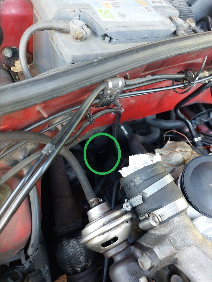

    Audi A4 B5 1.9TDI 110KM '97r.

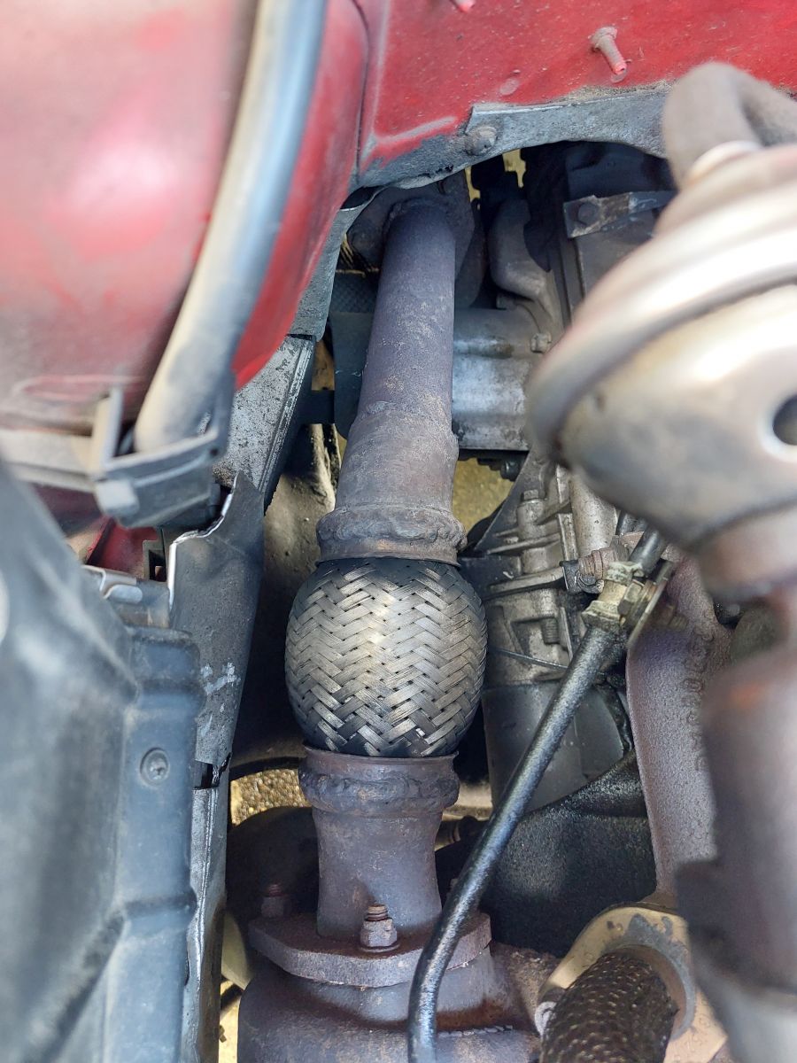

    od jakiegoś czasu pojawia się Dziwny dźwięk podczas przyśpieszania na 1,8-2,0K obrotów na 3,4,5 biegu.
    szukałem przyczyny w zawieszaniu, ale nic nie znalazłem. Mechanik powiedział, że to "rura do turbiny do wydechu".
    Widok na rurę z plecionką w komorze silnika Audi A4 B5.
    oglądałem ja od góry i ja nic co by wydawało się podejrzane na niej niej nie widziałem. z tym że oglądałem ją tylko od góry. Nie bardzo mam warunki by wejść pod auto jednak jeśli będzie konieczność to zrobię prowizoryczne najazdy. Jednak jeśli już bym to zrobił to od razu też chciałbym naprawiać to co mógłbym tam znaleźć. Ewentualnie jak bardzo się nagimnastykuje to zrobię zdjęcia lub film jakoś bez podnoszenia Samochodu czy tylko na lewarku to dla potwierdzenia ewentualnej przyczyny.
    faktycznie mam wrażenie, że dźwięk niesie się z prawej strony czyli jakby od turbiny. ale że nie znalazłem problemu i jedynie niekomfortowo było przez ten zakres 1,8-2K obrotów to nie szukałem na siłę. Natomiast w weekend znowu zaczęło odcinać mi turbo i ten dźwięk wtedy okazał się bardziej irytujący/Inny.
    Zrobiłem filmik:
    Auto było rozgrzane to od razu na szybko zrobiłem też Logi. Następnego dnia szukając dziury. poszło gładko i okazało się, że ten wężyk spadł. 5 min roboty i turbo dziura załatana.
    Zbliżenie na wężyk w komorze silnika w Audi A4 B5.
    Jednak dźwięk dla 1,8-2K pozostał.
    Pytania:
    1) Czy ktoś z Was miał może podobny problem lub przynajmniej może zasugerować co mogłoby być problemem?
    2) Czy to ta dziwna rura od turbo do wydechu? Może ma gdzieś pęknie albo uszczelki na połączeniach już puściły?

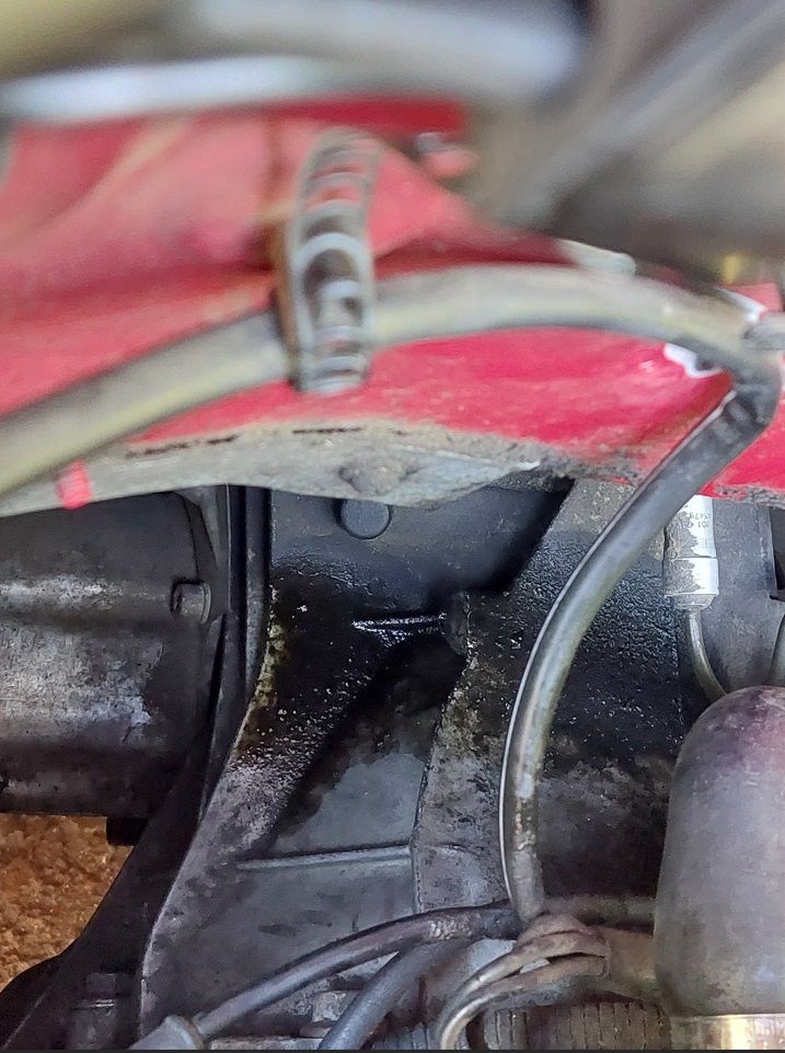

    3) Sam się też zastanawiam czy to nie poduszka pod turbiną.
    4) A może jakieś mocowanie gdzieś puściło (jak np. guma od tłumika końcowego czy coś takiego)?
    5) I pytanie pomocnicze czy ktoś mi wytłumaczy dlaczego tylko przy zakresie 1,8-2K obrotów to się dzieje?? (na filmiku jest to częściowo wygłuszone bo telefonem nagrywałem, ale uwierzcie mi na sowo że to jest na całym tym zakresie 1,8-2K na 3,4,5 biegu)

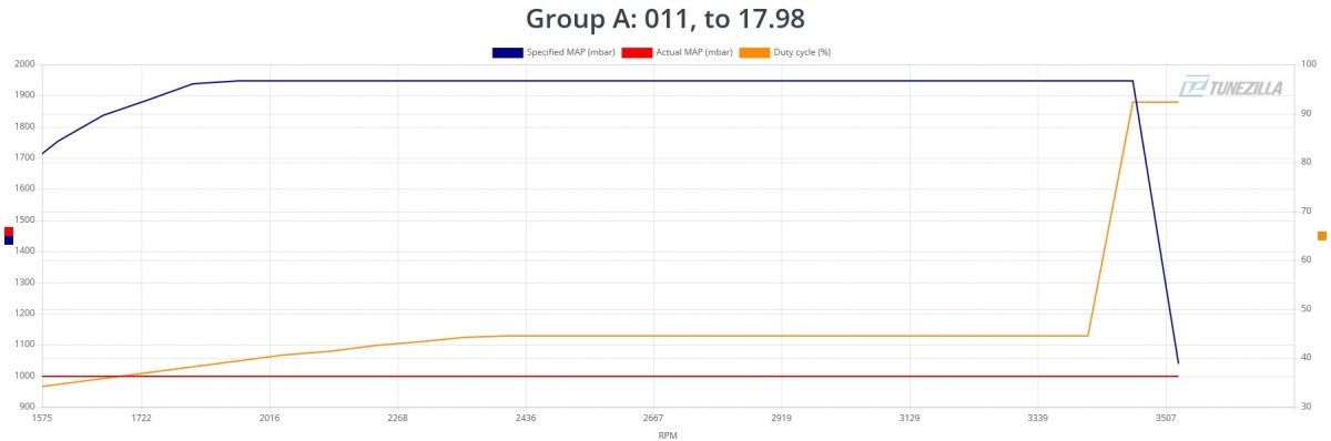

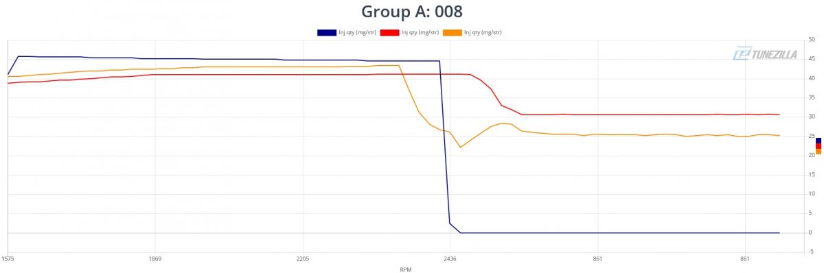

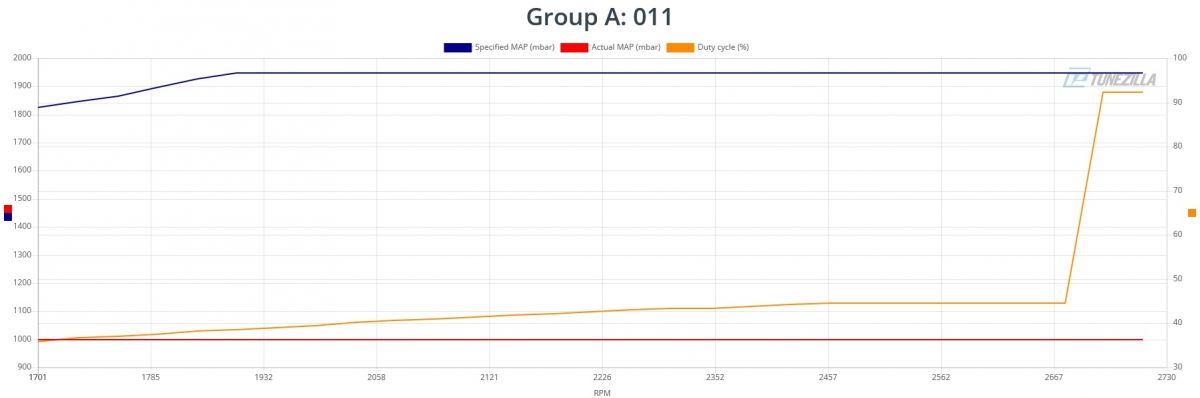

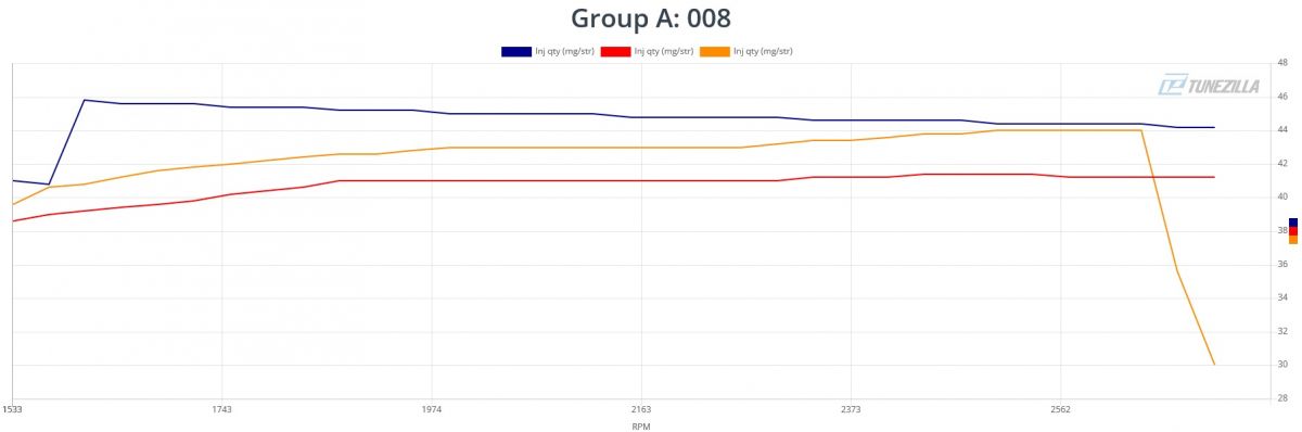

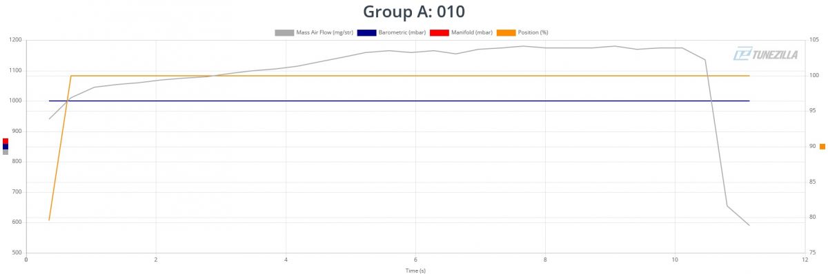

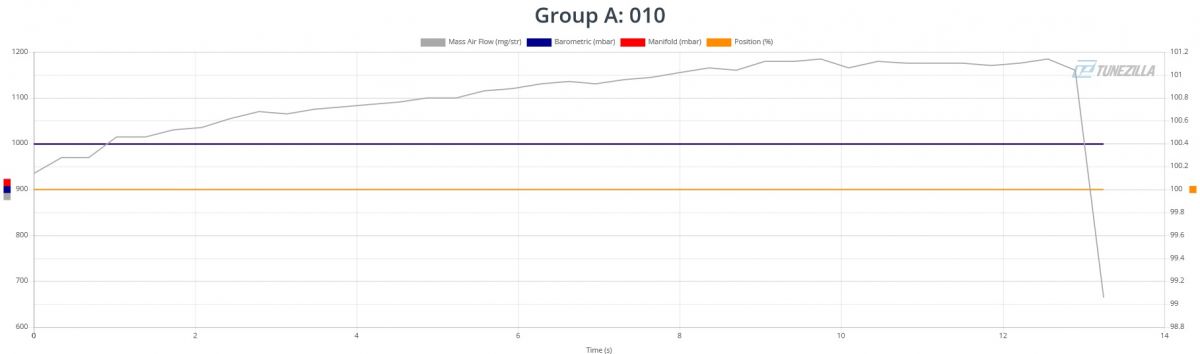

    Logi zrobione na potrzebę turbo dziury, może będą pomocne. (bieg 4 i 5, a ostatnie z grupy 11 na 3,4,5)
    Wykres przedstawiający wartości wtrysku paliwa silnika Audi A4 B5 1.9TDI przy różnych obrotach. Wykres parametrów działania silnika pojazdu Audi A4 B5
    Wykres grupy A: 010 pokazujący przepływ masy powietrza w Audi A4 B5.Wykres wartości przepływu masy powietrza, ciśnienia barometrycznego, w kolektorze i pozycji procentowej w czasie dla Audi A4 B5.
    Wykres przedstawiający parametry pracy silnika Audi A4 B5 1.9TDI. Wykres logów turbiny samochodu Audi A4 B5 związany z dźwiękiem przy przyspieszaniu Wykres logów z parametrów silnika Audi A4 B5 1.9TDI
    +surowe pliki może ktoś sam woli edytować.

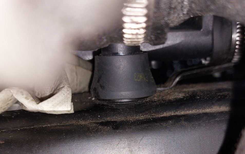

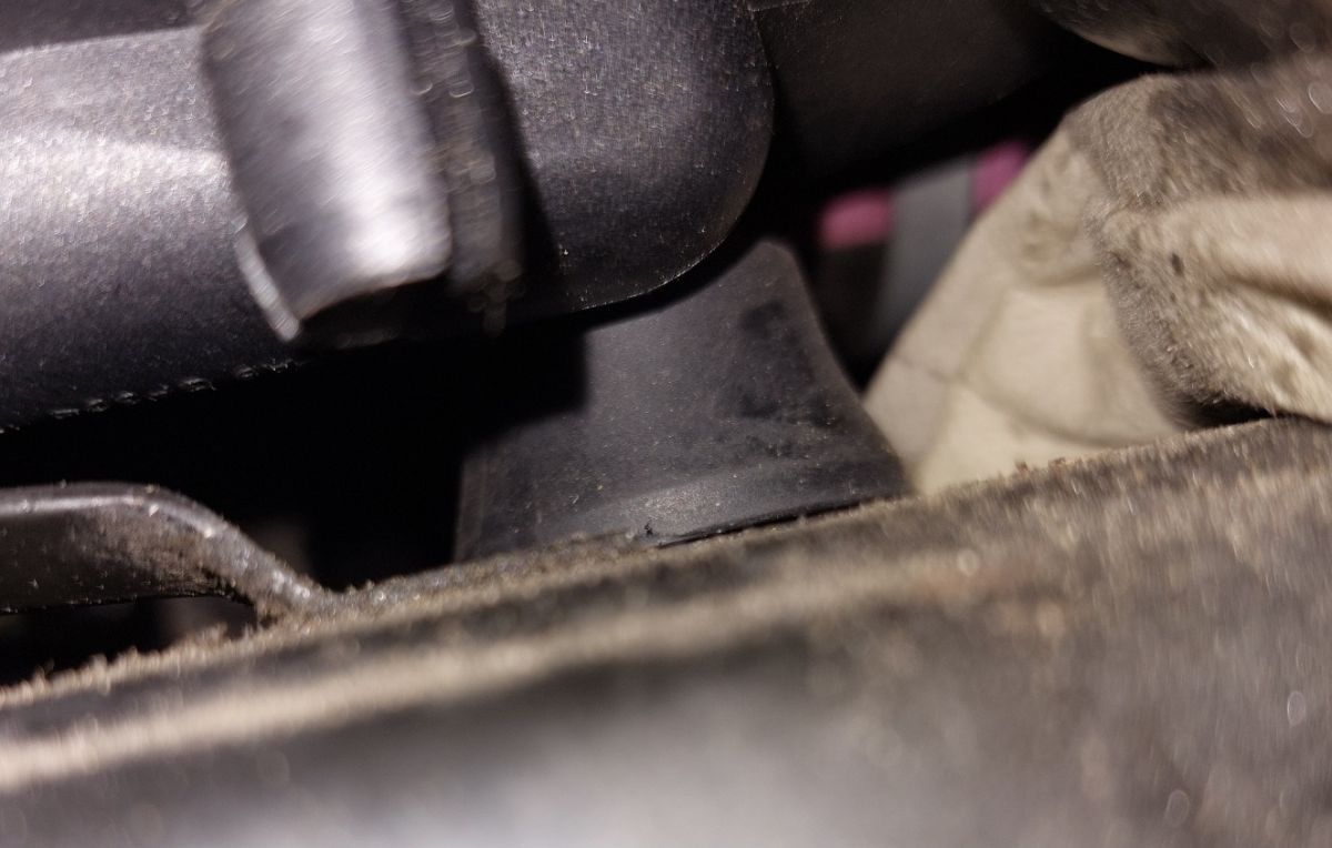

    dwumasu nie ma... lata temu wymienilem na zwykle sprzeglo. poduszki sa ok bo 2 z przodu byly wymienione "nie dawno" 2 pozostale mechanik sprawdzal i mowil ze narazie sa ok.
    Nie wiem jak tylko ta pod turbina. bo tej nie sprawdzil.
    Czyli naraze teoria ze to moze byc ta poduszka ?

    jadąc dziś Autem wsłuchiwałem się w prace turbiny i szukałem "dziwnych dźwięków". Auto ma 27lat, więc jest już słabo wygłuszone i wiele elementów np. w kokpicie jest już poluzowanych. Jednak znam własne auto na tyle, aby stwierdzić, które z tych dźwięków są "niepokojące".
    I tak jak mówiłem jadąc dziś jestem prawie pewien, że ten DZIWNY DŹWIĘK o którym pisałem to są jakieś NIEPOŻĄDANE WIBRACJE. I faktycznie w tym zakresie 1,8-2K obrotów są one najbardziej słyszalne i słychać właśnie ten charakterystyczny dźwięk z filmików. Natomiast pojawiają się już szybciej bo w tym całym Hałasie słychać coś jakby "dźwięk poluzowanej blaszki" już od ok 1,5K obrotów.
    Ponadto mówiłem, że elementy deski rozdzielczej są już też wyrobione i te wibracje NIOSĄ SIĘ po desce rozdzielczej też mniej więcej od tego zakresu. I wiem, że zabrzmi to dziwnie... Ale kiedy nie było tego "problemu" to hałasy w środku były inne. Tak jakby właśnie mniej wibracyjne.
    Jak widać na filmikach uspokaja się to wszystko po przekroczeniu 2K obrotów.
    Podsumowując wydaje mi się, że to coś związanego z układem "około turbinowym" :) nie znam się na mechanice na tyle, żeby wiedzieć gdzie szukać. Ale czy ktoś z was ma jakiś pomysł?
    Co mogło się poluzować/połamać/uszkodzić że kiedy Turbo wkręca się na obroty to wszystko zaczyna wibrować po całym samochodzie?
    (mi tylko ta poduszka przychodzi do głowy).(i kurde już sam nie pamiętam czy ją Mech. sprawdzał czy nie...)

    A może to być coś związane z tym elementem z pierwszego zdjęcia. jak pisałem coś "pęknięte, poluzowane, rozszczelnione" że w takie specyficzne wibracje wchodzi jak turbo się wkręca w obroty.
    Cokolwiek to sprawdzę bo obecnie jestem w punkcie 0 :(
    Widok na część układu wydechowego samochodu z elastycznym łącznikiem.
    Albo kurcze jeszcze dalej jak na wydech idzie że wibruje? Może jakieś mocowanie się urwało lub śrubka gdzieś odpadła cokolwiek :)

    Odnośnie tego wibrującego brzęczenia, to może być spowodowane jakiś niedokręconym elementem w komorze silnika.
    Oprócz tego na zdjęciu, które wstawiłeś pod filmem widać, że masz wstawiony (wspawany) nieoryginalny łącznik elastyczny, który jest już nieszczelny i wypuszcza spaliny (widać okopcenia) z obydwu stron łącznika.

    Ten nieoryginalny łącznik też może zwiększać drgania, ponieważ "na oko" wygląda mi na 8 do 10 cm, a oryginał ma 12,5 cm. Krótszy łącznik przeniesie więcej drgań na resztę nadwozia. Poza tym jeżeli jest nieszczelny / dziurawy to część spalin przedostaje się do komory silnika, pęd powietrza podnosi to do góry, a następnie może być zasysany przez wentylację do wnętrza auta.

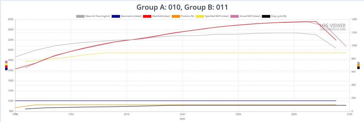

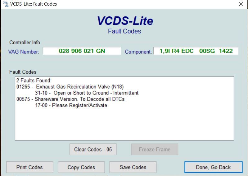

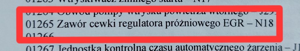

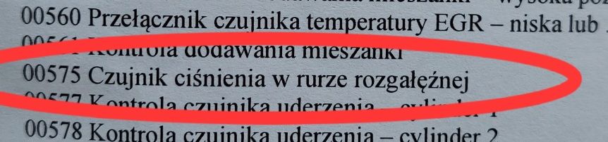

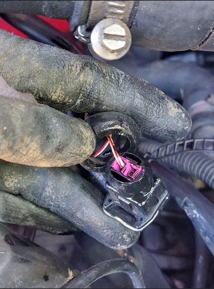

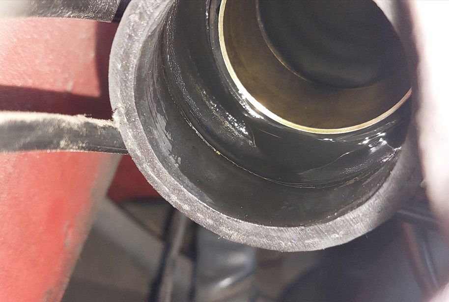

    wracam z dawką kolejnych informacji. Chciałem znaleźć przyczynę przeładowywania/nie doładowania turbiny ale ja tez nie umiem interpretować logów, aby stwierdzić czy to pierwsze czy drugie. Sprawdziłem też błędy i okazało się że mam coś nowego.
    Raport VCDS-Lite z kodami błędów dla zaworu EGR N18 Kod błędu 01265 dotyczący zaworu cewki regulatora próżniowego EGR N18, podkreślony na ekranie. Zbliżenie na tekst z błędem 00575 Czujnik ciśnienia w rurze rozgałęźnej z zaznaczeniem czerwonym okręgiem.
    "zadowolony" że wiem gdzie szukać zabrałem się za ten N18. porozpinałem wszystko i umyłem dolot. złożyłem i du..a :( błąd z N18 ok naprawiony, ale turbo dalej odcina. A autem Wibruje jak wibrowało.
    W OGÓLE to proszę niech ktoś mi powie co mam sądzić o oleju w dolocie. Niby w TDI może się tam znajdować, ale czy umnie nie ma go za dużo?
    I JAK to jest możliwe, że rozpuścił mi wtyczkę ok N18?? W sensie jak on tam "kapał" bo nie potrafię tego ustalić.
    Wtyczka elektryczna w samochodowym silniku z widocznymi kablami i uszkodzoną izolacją. Wnętrze rury dolotowej z widocznymi śladami oleju.
    Zdjęcie komory silnika z zaznaczonym na zielono miejscem. Zbliżenie na wnętrze komory silnika samochodu z widocznym nagromadzeniem oleju.

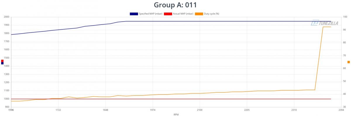

    A i w sumie na szybko zrobiłem też log łączony. Wiem że tak nie powinienem i że jeszcze silnik miał tylko 60 stC. Ale już mnie czas trochę gonił i musiałem się zbierać.
    Wykres przedstawiający różne parametry pracy silnika.
    @sigwa18
    Czy mogę Cię prosić abyś wypowiedział się na temat logów? czy jest to przeładowania czy nie doładowanie? Wtedy bym wiedział czy skupić się na układzie podciśnienia (wężyki, zaworki 75-18, itd) czy na dolocie (dziura, nieszczelność, itd).

    Turbo bije ile wlezie zamiast 1950 mbar bije w opór 2570 mbar. Wartości z przepływomierza raczej ok. Wiec obstawiam zacinające się turbo (nie zdejmuje doładowania - klasyka) .

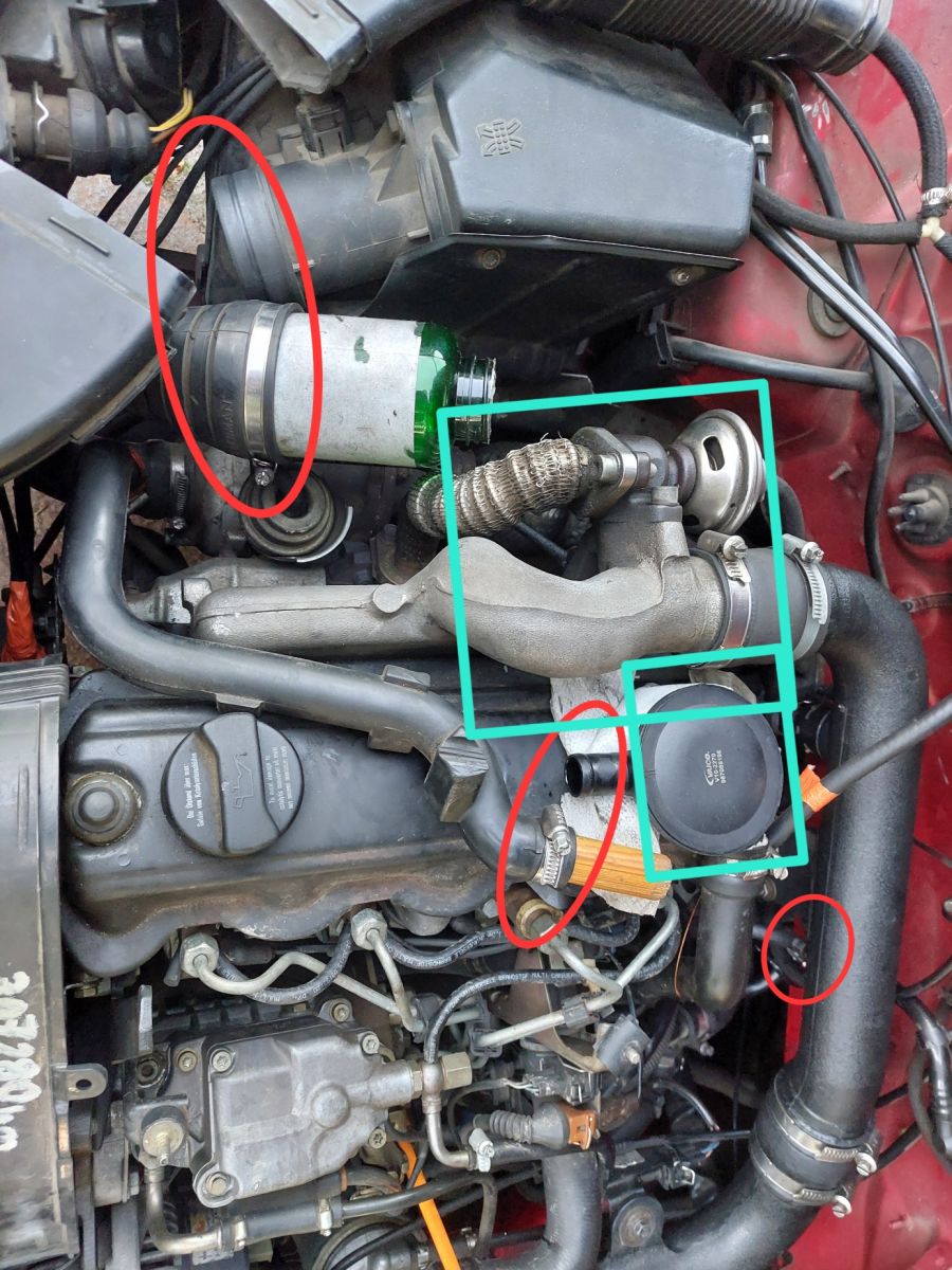

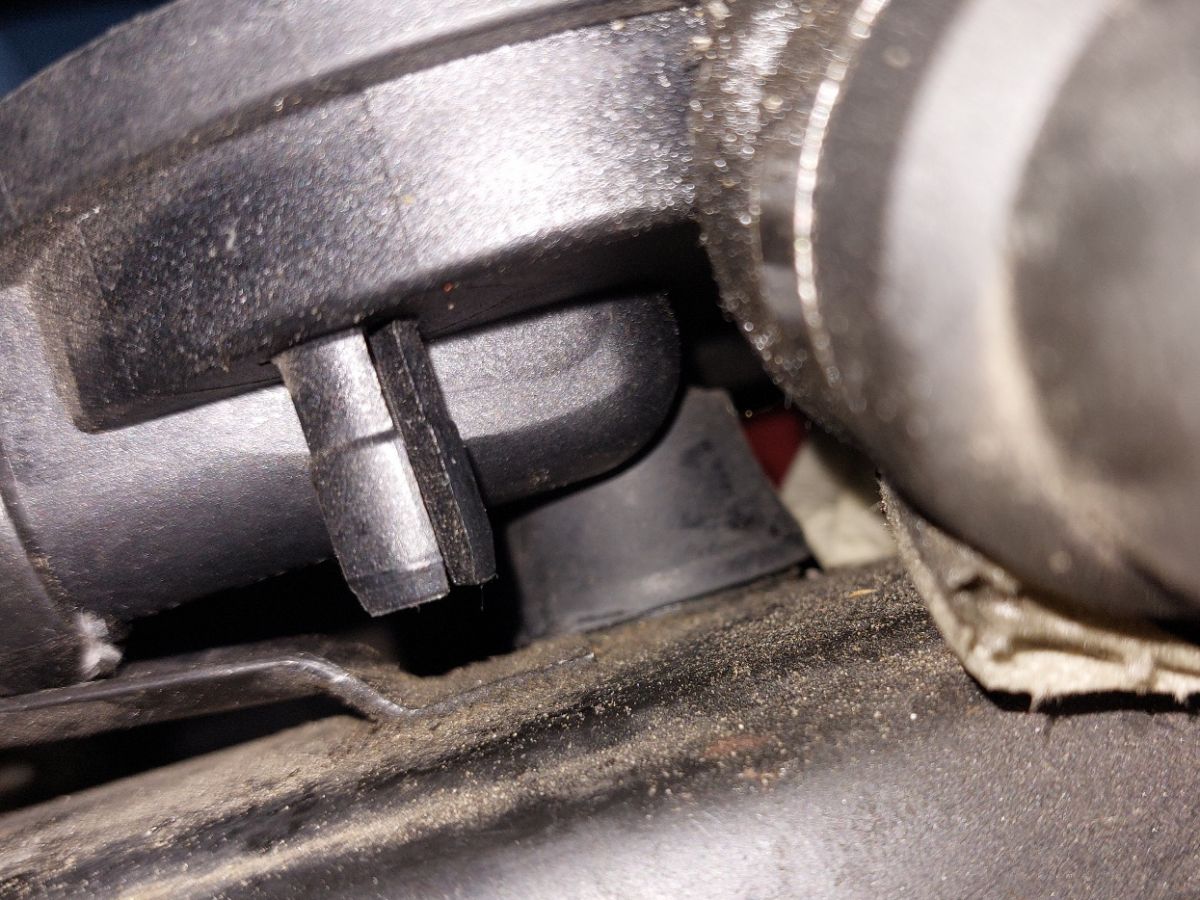

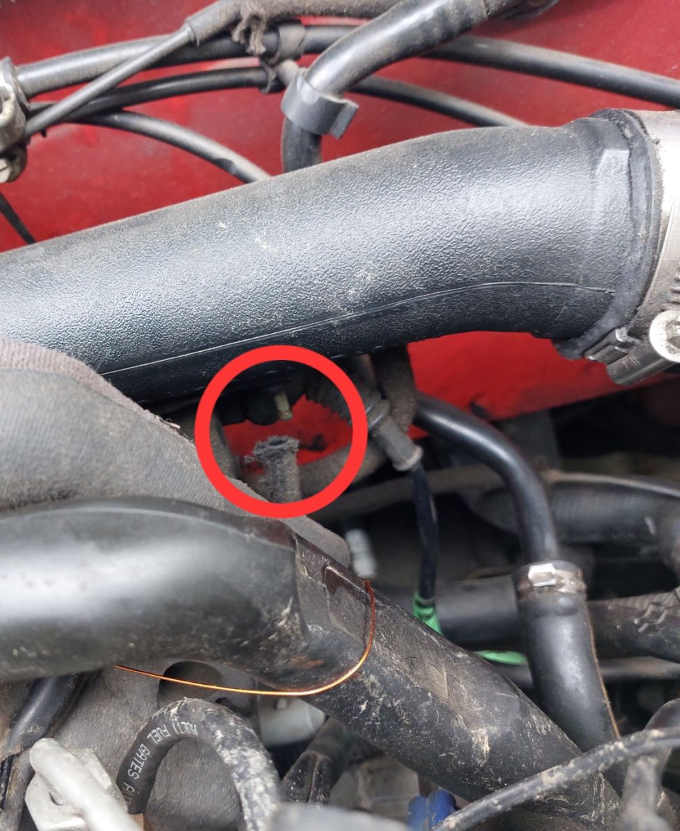

    A jeszcze z ninnej beczki to wczoraj sprawdzalem sprezonym powietrzem czy gdzies mi ucieka z ukladu i cholerka ucieka... tylko kompresorem na zapalniczke to "slabe". postaram sie zrobic zadymiarke by znalwsc dokladnie.
    ale podejrzewam ze gdzies kolo odmy lub EGR czy ma to znaczenie?
    tez nie wiem czy dobrze to zrobilem bo niby pierwotnie tak zrobilem.
    Silnik samochodowy z wyróżnionymi elementami węży i rur.
    ale pozniejpodlaczylem normalnie waz od odmy bo mi przez nia powietrze uciekalo tez. sam juz nie wiem bo na YT bylo ze odme zaslepic a nie tylko od filtra powietrza.
    niby ta odma ma 2 miesiace, ale moze ma nieszczelnosc, bo tez tam syczy i jest jakos dziwnie usadowiona...
    Zbliżenie na element silnika samochodowego z zaznaczoną uszczelką. Zbliżenie na elementy mechaniczne w samochodzie z widoczną elastyczną rurką. Zbliżenie na elementy pod maską samochodu.
    to zaznaczone na zielono gdzies syczy...
    x2 zaslepki na czerwono to od filtra powietrza i odmy, pozniej juz tylko od powietrza. a z sprezonym powierzeem wpiolem sie w dolot kolo n18 to ostatnie male czerwone zaznaczenie.

    Raczej turbo zablokowane z jakiegoś powodu w pozycji na max. Możesz zrobić test turbo w Basic Settings. Przełącza wtedy 0 1 . Sztanga regulacji turbo powinna chodzić od jednej pozycji w druga skrajną. Może źle podłączyłeś do N75? Można też zrobić test dużą strzykawką 100ml czy płynnie sztanga chodzi bez zacięć.
