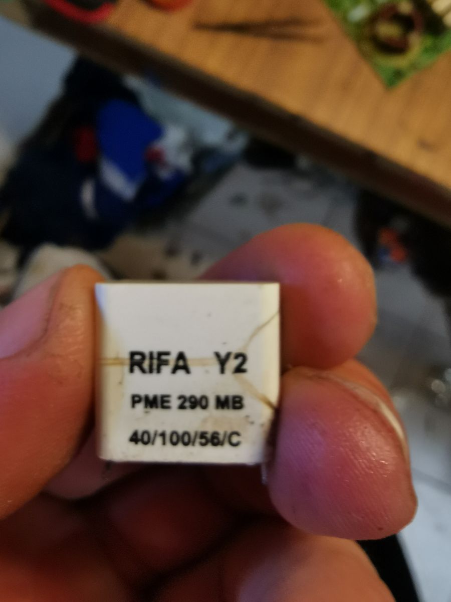

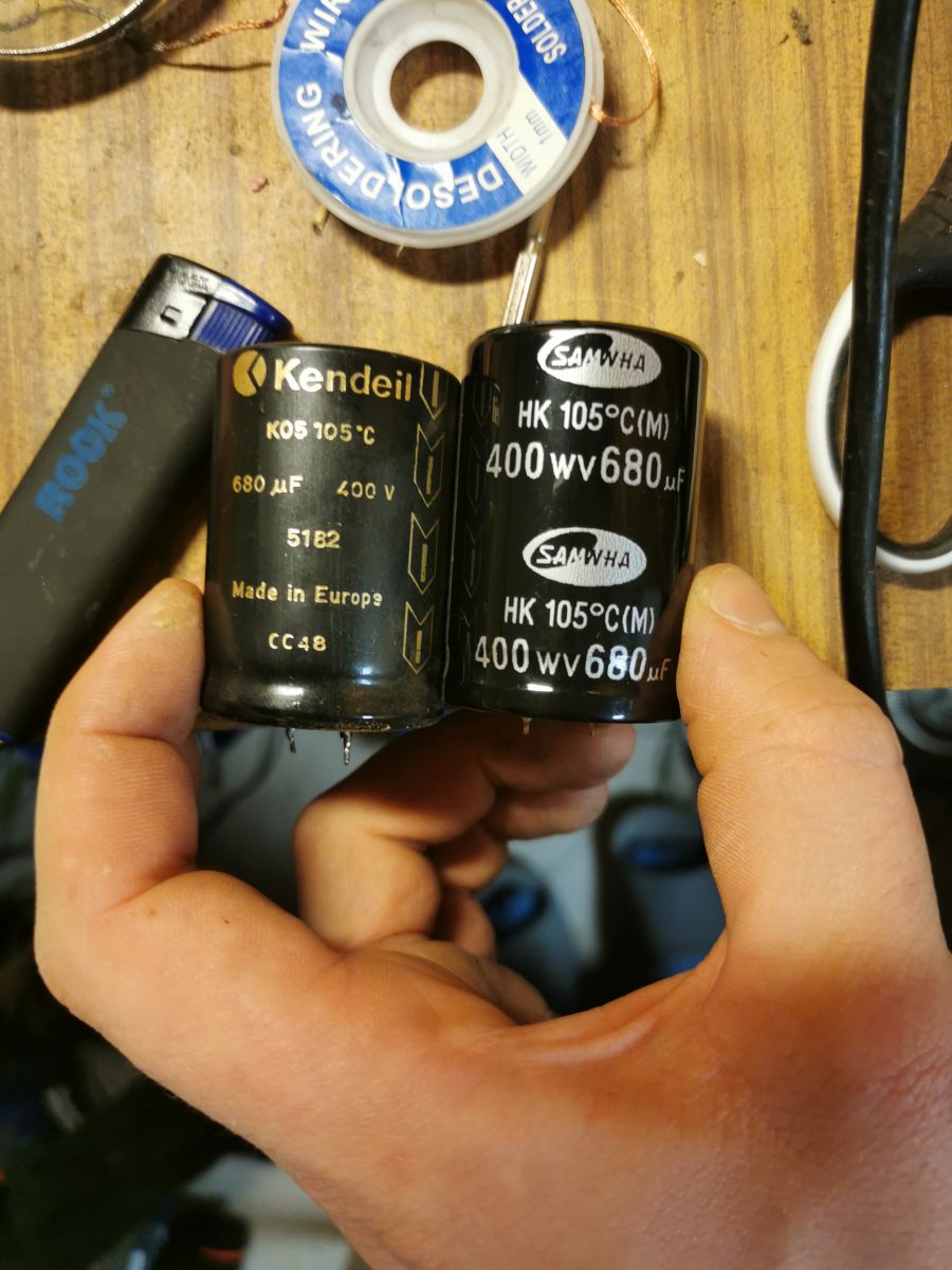

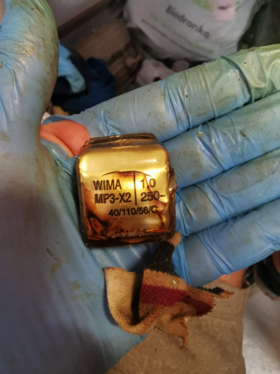

    Dzień dobry, w spawarce migatronic pilot 2400 E w sekcji filtra na wejściu wylały się kondensatory czy (Kondensator przeciwzakłóceniowy MKP-X2 Wima MKP-X2 1,0uF 10% 305V RM27,5 MKX2AW41006D00KSSD-1, 1 szt.) Nada się na wymianę? I jeszcze jeden Rifa Y2 PME 290, 22n M5 250V (22nf) czy może być Rifa 289 mb 22n M5, w daleszj części spawarki na innej płytce jest też ten duży kondensator kendail czy też klasyfikuje się do wymiany? Wyciek na spodzie

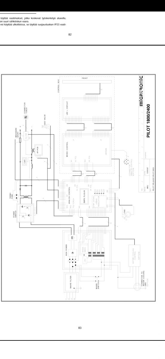

    Kondensatory filtrujący wymienione, spawarka działała aż do teraz. Ostatnio zaczęła mieć problem z wystartowaniem, tzn. zawsze po włączeniu, po kilkunastu sekundach, słychać coś jakby przełącznik, po którego załączeniu spawarka działa normalnie. Gdy to nie nastąpi, świeci się czerwona ikona zasilania. Ma to także miejsce w przypadku przełączenia włącznika na pozycję L. Czy to kwestia dalej jakichś pojedynczych kondensatorów, czy może wina stoi po stronie tego przełącznika? Załączam poglądowy schemat, jaki udało mi się znaleźć.
    Schemat elektryczny spawarki Migatronic Pilot 1800/2400
    Dodam jeszcze, że kiedy nastąpi to przełączenie, a czerwona ikona zasilania zniknie, spawarka spawa normalnie. Chodzi o to, że nie zawsze następuje teraz to przełączenie, albo strasznie długo trzeba czekać, włączać lub wyłączać.

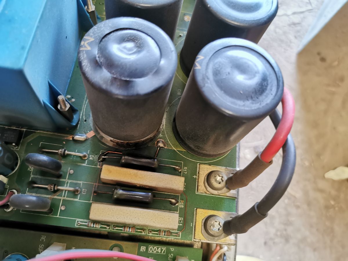

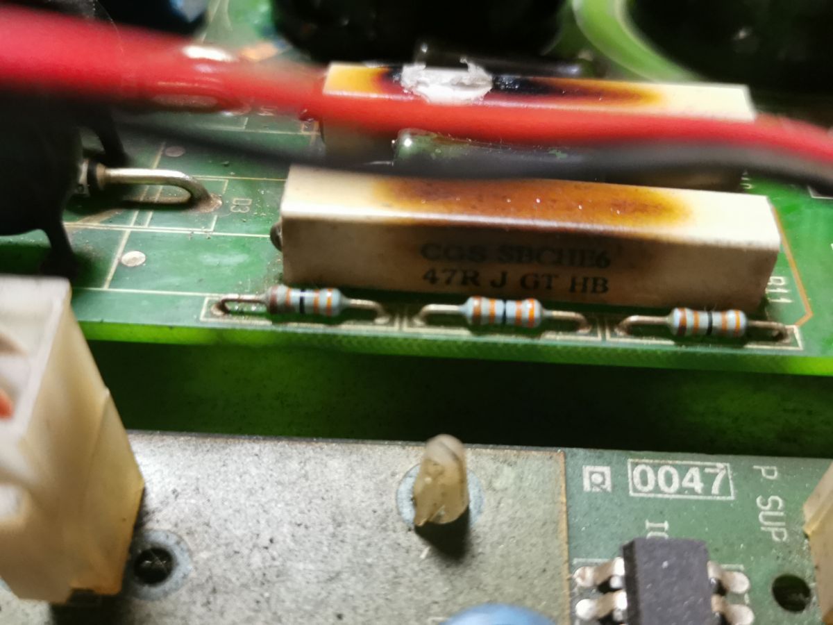

    Duże kondensatory na pierwszych zdjęciach wyglądają źle, jeżeli ich nie wymieniłeś to są do wymiany albo co najmniej do dokładnego sprawdzenia.
    Jeżeli nie będzie odpowiedniego napięcia na nich czy filtrowania, to przetwornica pomocnicza nie wystartuje i nie załączy przekaźnika soft-strtu.
    Takie przedłużające się załączenie po podaniu zasilania świadczy często właśnie o kondensatorach lub problemach w drugiej kolejności z układem przetwornicy.
    Wszystko zależy od rozwiązania, ale jeżeli są rezystory, pozystory, termistory czy inne elementy w układzie ładowania kondensatorów to też sa do sprawdzenia.
  • #4 21341961
    ElGrzybero
    Poziom 5  

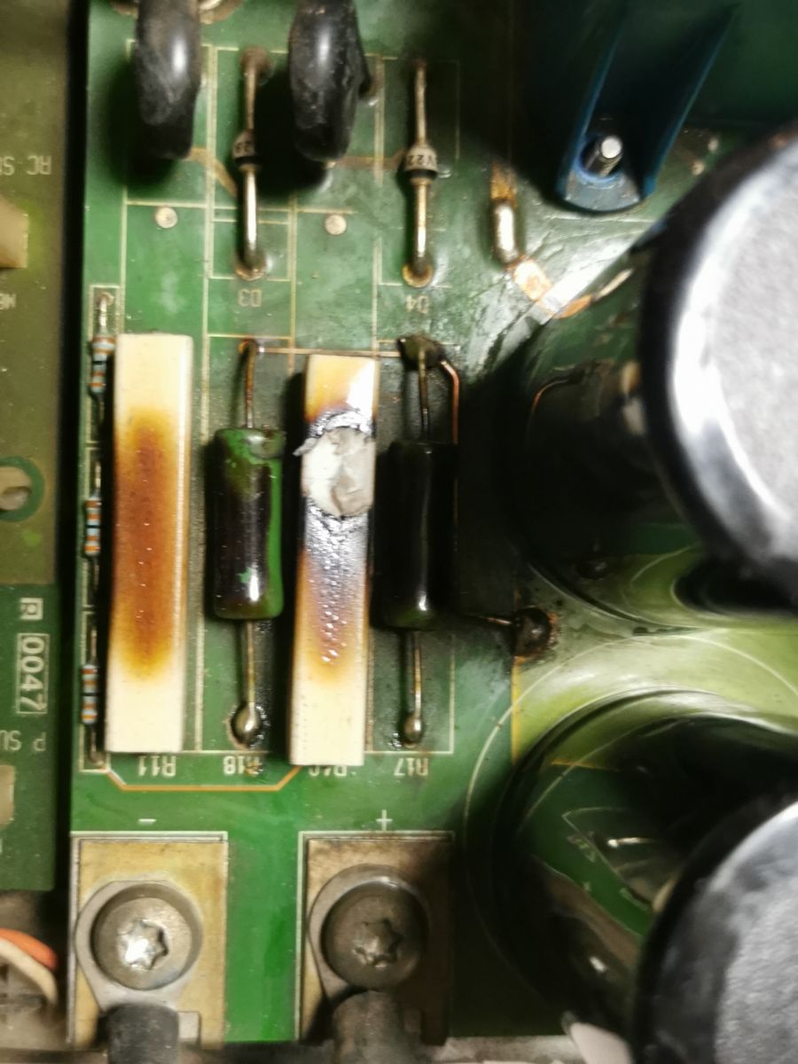

    Posty: 32
    Ocena: 2
