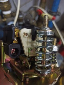

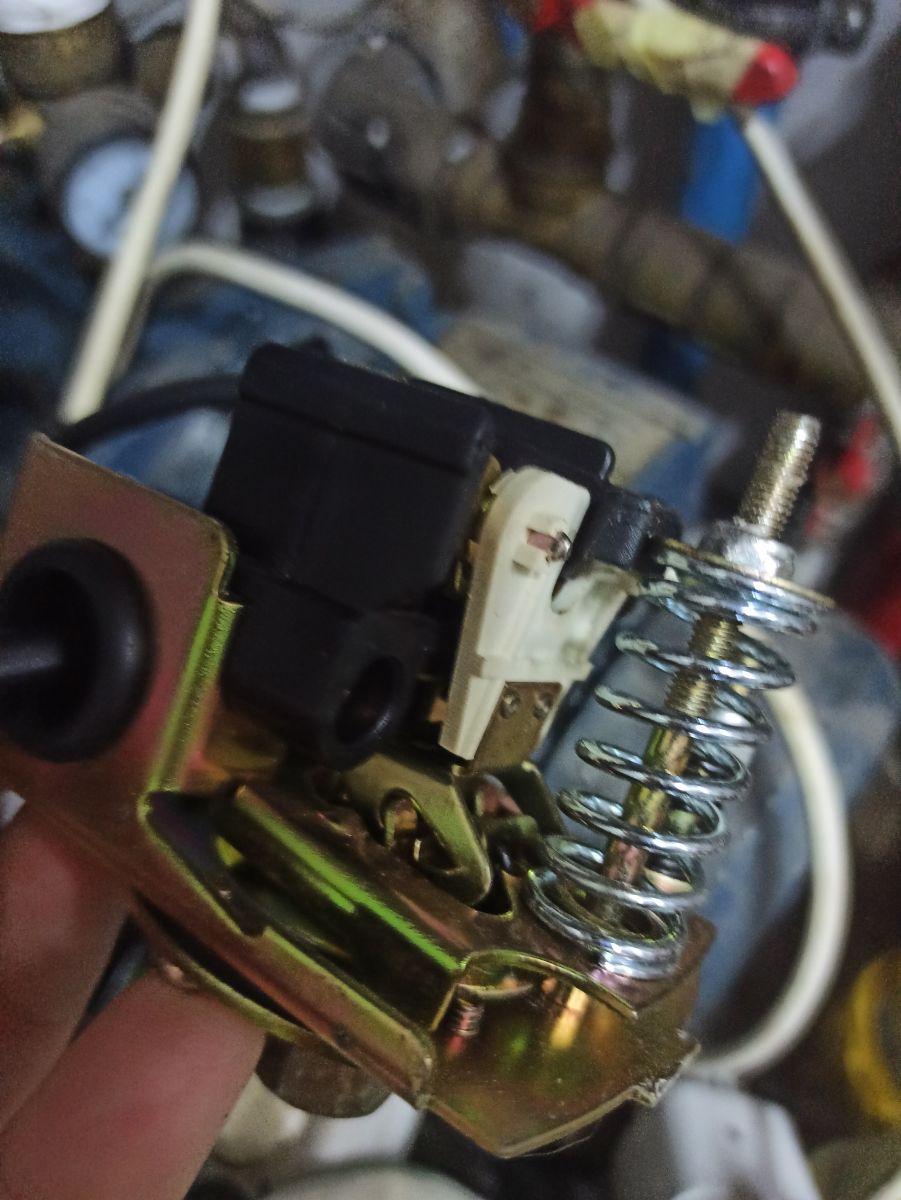

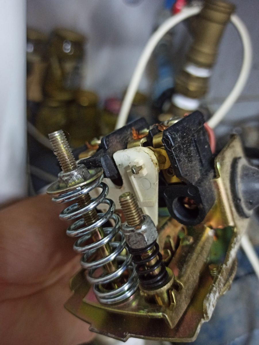

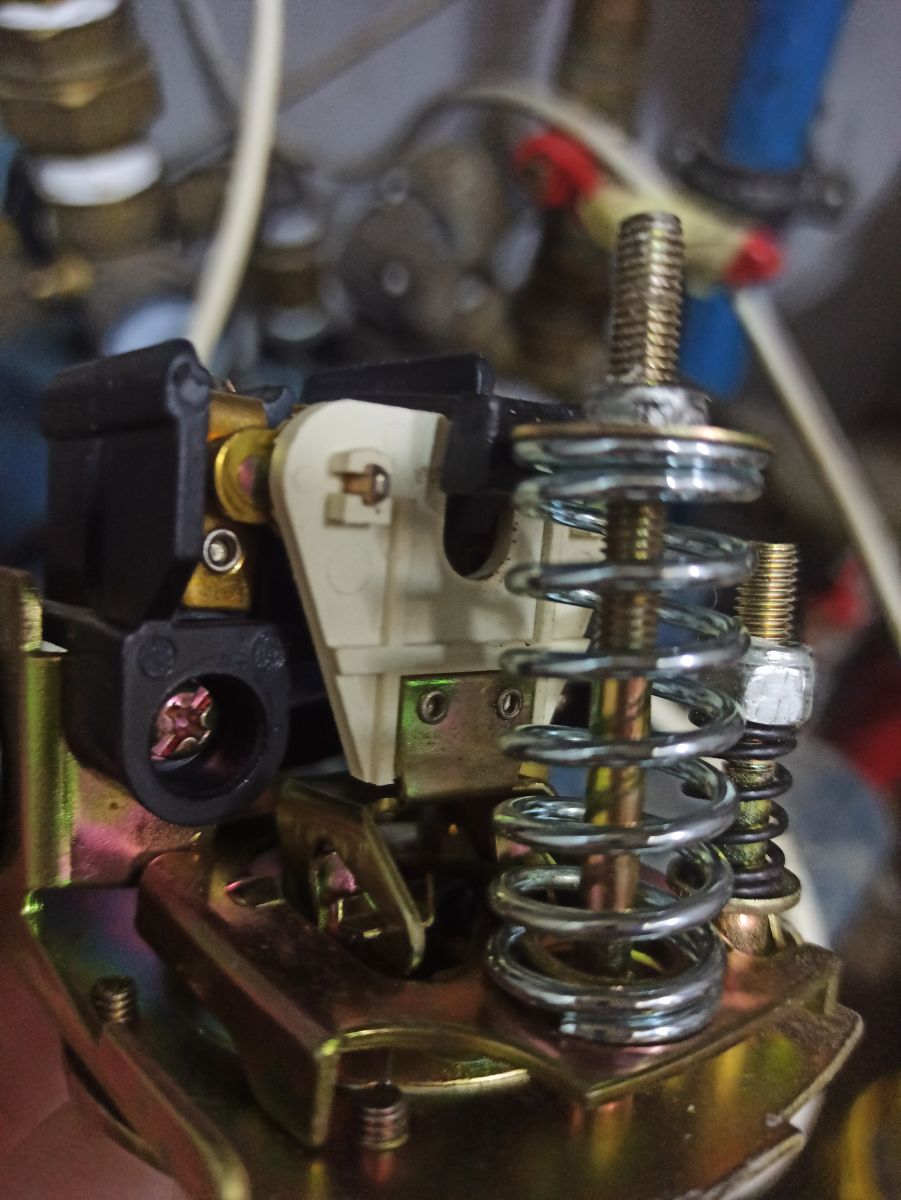

    Koledzy pomocy pompa do sruni jsw 150 podwiesza się tj ciśnienie opadnie do 2 bar pompa się załącza dojdzie do 4bar wyłącza się. I za jakiś czas kiedy pochodź to już nie nie załącza trzeba wtedy walnąć w ten kremowy płatek części i znów na chwilę działa co jest grane i jak temu zaradzić załączam zdjęcia.

    Jak ostatnio tak miałem, to okazało się, że nie wyłącznik ciśnieniowy jest uszkodzony, a cała rurka doprowadzająca do niego zarosła syfem w środku.
    Do ilu potrafi Ci spaść, zanim się z powrotem załączy? U mnie nawet powietrze uciekało, a wyłącznik nadal widział ciśnienie poprawne.

    Spada do około 1.5 bar ale to akurat kwestia regulacji myślę. Problem polega na tym że nieraz podwiesza się po 5min pracy a nieraz chodzi półgodziny i jest ok choć wtedy zauważyłem że pompujecnonbstp w trybie ciągłym nie wyłączając się. Odkrecalem czujnik i syfu nie było, jest drożny przepływ

    Sprawdź czy nie zacinają się styki w tym "kremowym płatku". Czasami potrafi podejść rdza i "zastyga" rozłączony a gdy ma zwierać dotyka tylko jednego styku.

    Ale w jaki sposób to, zrobić? Na oko wszystko wygląda ok

    Od strony styków masz 2 sprężynki i 2 mostki które zwierają styki, poruszaj nimi by sprawdzić czy nie zacinają się.W każdym innym przypadku pomoże wymiana całego wyłącznika, bo nie słyszałem nigdy by mógł się sam rozregulować.

    Ruszałem ta plastikowa kremowa częścią i ładnie odskakuje na oko wszytko ok. A ten włącznik jest standardowy czy dedykowany do danego modelu pompy

    Dokręcając nakrętkę na większej sprężynie, czyli obracając zgodnie ze wskazówkami zegara (i chodzi o nieduży ruch, np. pół obrotu), załączanie powinno się odbyć przy wyższym ciśnieniu.
