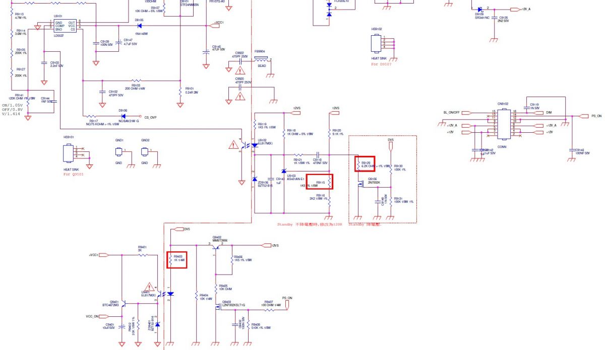

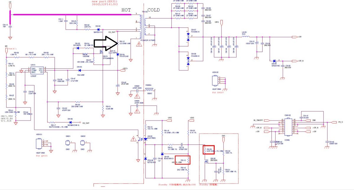

    Witam. Temat jeszcze nie zamknięty zatem dopisuję tutaj bo wydaje mi się, że lepiej jak będzie wszystko w jednym miejscu. Usterka typowa i z rok temu tez mi się przytrafiła . Pada niebieski 100pF i leci lawina. Wtedy kupiłem kilka PF6005AG
    Tym razem jednak wymiana uszkodzonych elementów przy tym scalaku nie pomogła. Zasilacz próbkuje. PFC nie pracuje. Ale PFC to będzie dopiero pracowało dopiero jak telewizor wyjdzie ze St-By.
    A 12 V z tego układu powinno być nawet z odpiętym main. Pętla sprzężenia na U9102 działa ale nie przy 12 tu a 10,5 V.
    Ale jak widzę w zasilaczu jest wytwarzane napięcie DV5 i może tak być, że na ST-by pętla pracuje na 10,5 a w czasie pracy na 12V.
    Poszukiwany odpowiednik układu scalonego LD5537 dla Philips 43PFS5823 z uszkodzonym zasilaczem
    W zasadzie na chwilę obecna jedyne co mi przychodzi do głowy to to, że próbkowanie spowodowane jest uszkodzeniem transformatora. Podpiąłem jednak w to miejsce 12V z zasilacza laboratoryjnego i TV nie startuje. Ba nie świeci nawet LED St-By. Tranzystor , niebieska perełka 100pF scalak i parę oporów w bramce tranzystora nieźle zwęgliło. Zatem mogła paść i płyta główna.
    czy miał ktos podobne doświadczenia z tym chassis.
    Trafo sprawdziłem testerem i O.K. Uszkodzony okazał się jeszcze jeden opornik SMD.

    Szkoda ,że nie napisałeś wartość rezystora i lokalizacja.
