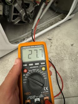

    informatykelblag napisał:
    Grzałka sprawdzana miernikiem
    W jakim zakresie ustawiony miernik gdy mierzyłeś przebicie do masy?.

    >>21173097
    Dziękuję za odpowiedź, dołączę do tematu filmy z przełączania programów i zdjęcie z pomiaru grzałki. W zeszłym roku wymieniłem grzałkę na nową oryginalną.
    Cyfrowy multimetr pokazujący odczyt 27,7 Ω podczas pomiaru grzałki.

    Pomiar grzałki do masy mierzyć do 20 MΩ. Nie przerabiałem czegoś takiego.

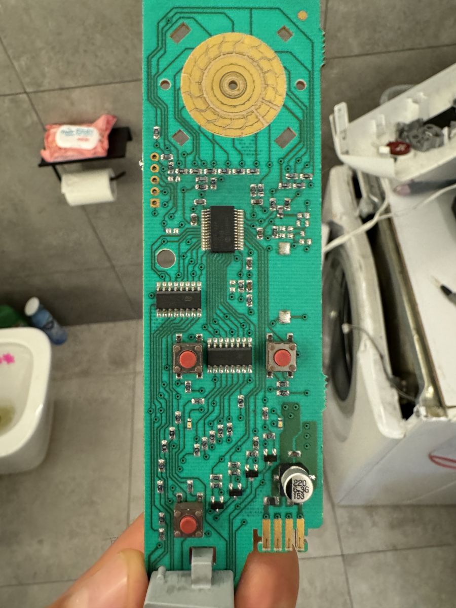

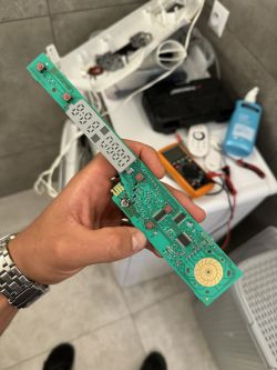

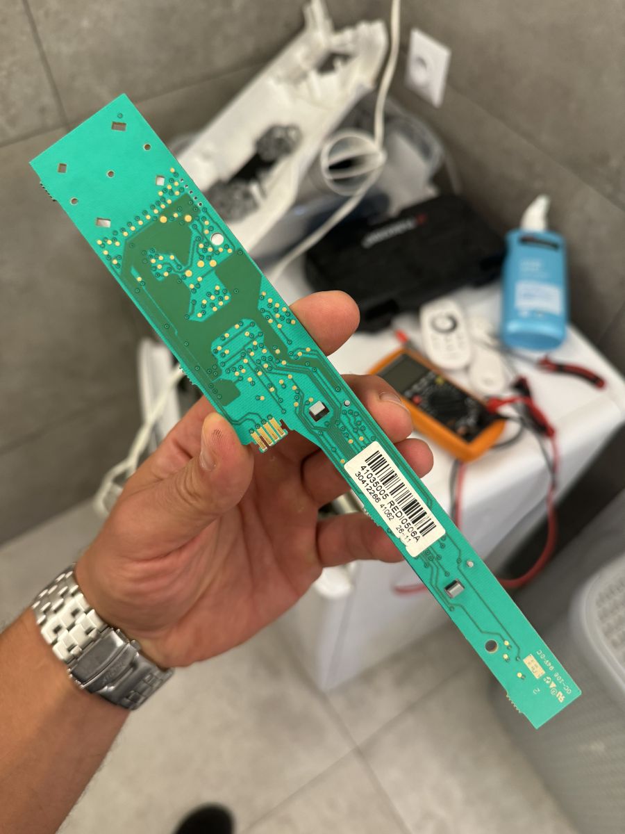

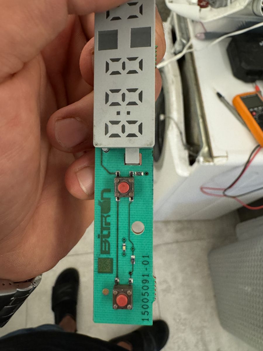

    @informatykelblag
    Grzałce daj spokój. Wymontuj panel, płytę elektroniki i obejrzyj ją z obu stron. Wrzuć dokładne zdjęcia. Często się zdarza w tych modelach, że płyta (moduł) jest zasyfiona od strony zasobnika proszku.

    Płytka drukowana z elementami elektronicznymi trzymana w ręku, w tle pralka i toaleta. Osoba trzyma płytkę drukowaną z wyświetlaczem cyfrowym LED. Osoba trzymająca płytkę elektroniczną z wyświetlaczem i przyciskami. Osoba trzymająca zieloną płytkę drukowaną z komponentami elektronicznymi.
    >>21173582
    Ok. No właśnie na moje oko elektronika wygląda dobrze, załączam zdjęcia.

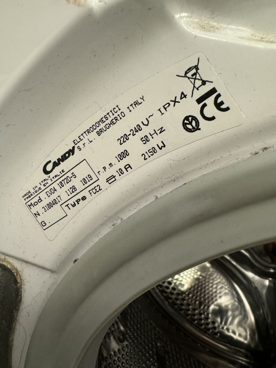

    Może ktoś z Was spotkał się z takim problemem:
    Tabliczkę z pralki pokaż.

    >>21173645
    Tabliczka znamionowa pralki Candy z informacjami technicznymi.
