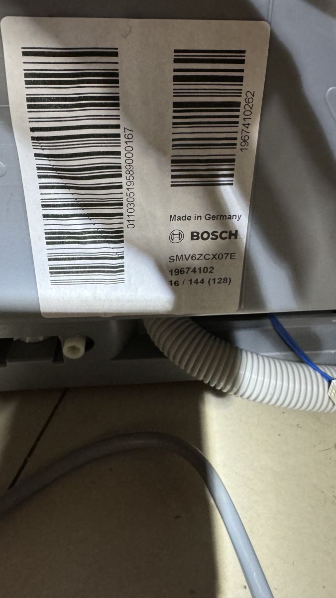

  • #9 21171653
    Andys74
    Poziom 3  
    Posty: 24
    Ocena: 3
    AsReeX napisał:
    Podaj pełny E-Nr **/**
    16 / 144 (128)

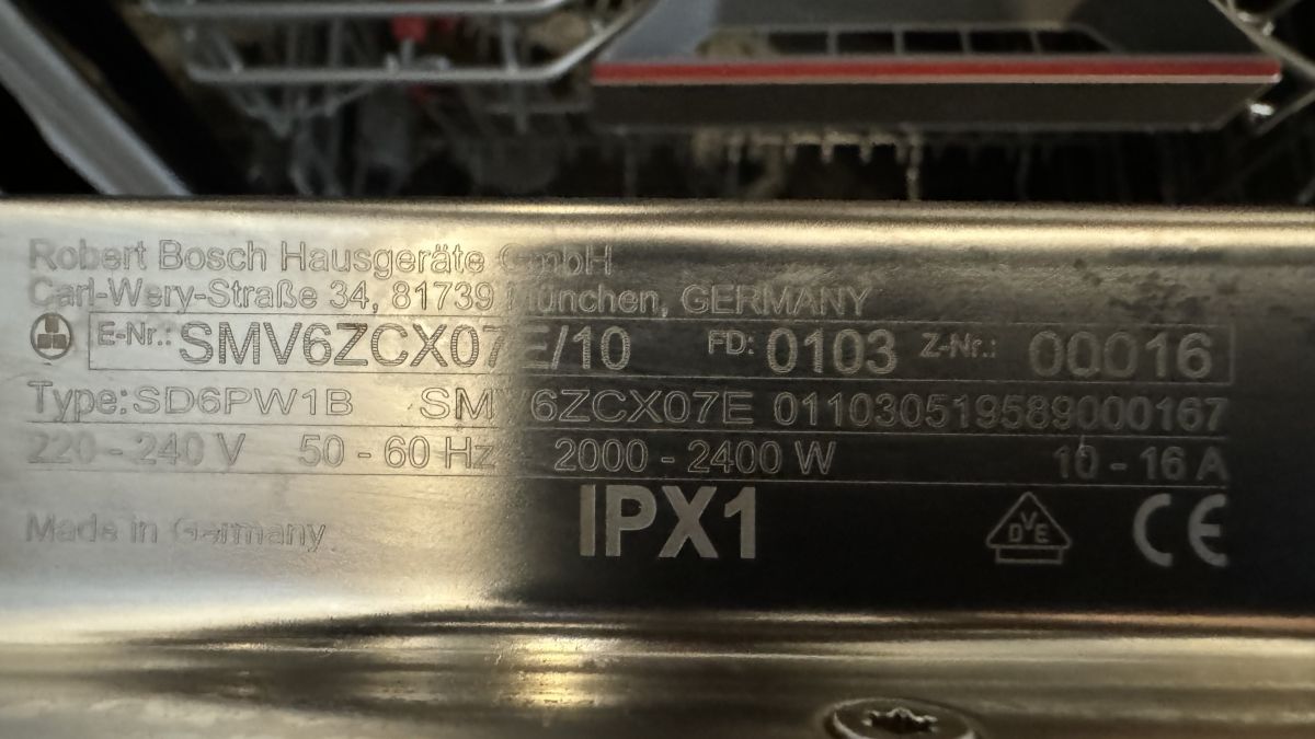

  • #10 21171655
    AsReeX
    Poziom 40  
    Posty: 4570
    Pomógł: 689
    Ocena: 1593
    Ohhh SMV6ZCX07E/** dwie cyfry?
  • #11 21171670
    Andys74
    Poziom 3  
    Posty: 24
    Ocena: 3
    Etykieta z kodem kreskowym i informacjami o produkcie Bosch kurczę, nie widzę takiego numeru

  • #13 21171678

  • #14 21171691
    Andys74
    Poziom 3  
    Posty: 24
    Ocena: 3
    Tabliczka znamionowa sprzętu AGD Bosch z informacjami technicznymi.
    SMV6ZCX07E/10
  • #15 21171713
