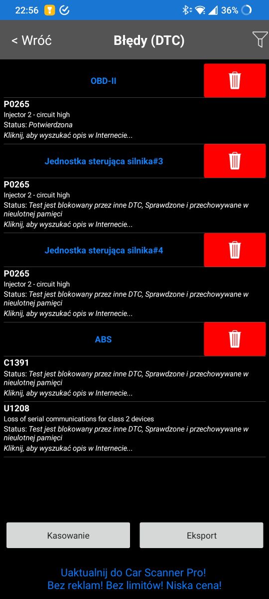

    Starałem się jak najdokładniej opisać, podłączyłem i takie oto wyniki
    Zrzut ekranu z aplikacji diagnostycznej OBD-II pokazujący błędy DTC.
    Jakieś sugestie?

    >>21178741 Sens jest, bo robię co mówisz 🍻 nie jestem mechanikiem ale pracy się nie boje ;) z tej uwagi porszę trochę bardziej szczegółowo bo do ciebie banał a do mnie może nowość.
    Dobrałem się do wtrysku nr 2 posprawdzałem wiązke wizualnie, podociskałem co się dało, problem dalej występuje.
    johnny833 napisał:
    Albo cewka ,albo wiązka, albo sterownik.
    Co mam robić?

    >>21188901 Jestem po pomiarach, licząc od skrzyni biegów
    Wtrysk 1 = 412 kΩ
    Wtrysk 2 = 15 kΩ
    Wtrysk 3 = 198 kΩ
    Wtrysk 4 = 198 kΩ
    Cewka 50274v05 9802448680 - posiada tylko 2 piny więc tylko pomiędzy nimi pomierzyłem. Jakie dalsze sugestie?

    tokarool
    Posty: 222
    >>21195980 Powiedział że jeden ma przebicie, a pozostałe 3 bliskie wyźienięcia ducha... 950zł za 1 szt 🙄 Continental 50274v05 9802448680

    >>21531936 Tak, wymieniłem wszystkie wtryski, po wysłaniu wtrysków na sprawdzenie, dostałem rekomendacje, zalecenie wymiany wszystki z uwagi że to kwestia czasu kiedy reszta padnie, po ich wymienie miałem spalanie stukowe, mimo wpisania nowych numerów do komputera. Tutaj już wszedł elektryk musiał przeprogramować komputer za 350 zł, on poinformował mnie ze przy wymianie wszystkich wtrysków powinnienem jeszcze wymienić jakas pompe, czego juz nie zrobiłem ( nie wiedziałem), wspomniał że nie potrzebnie wymieniałem wszystkie.
    Resumując, domowym sposobem sprawdzenie oporu na cewce było wystarczające do stwierdzenia które wtryski maja "problem" w moim wypadku 1 do definitywnej wymiany, drugi bliski. I tylko te 2 bym wymienił, zakodował i powinno być git.
    Cóż znowu się czegoś nowego nauczyłem, przy okazji znalazłem dobrego elektryka :)
