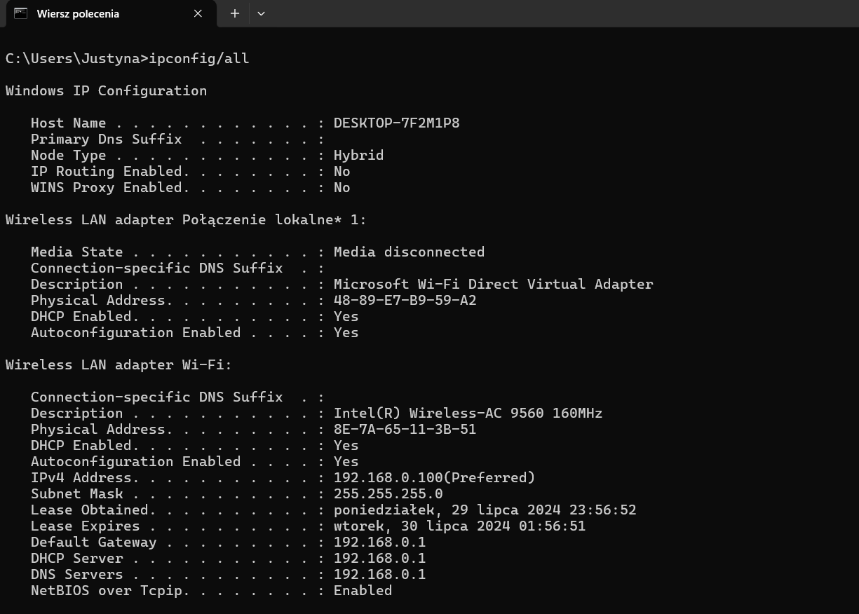

    Witam. Mam pytanie odnośnie konfiguracji sieci laptopa. Po wpisaniu w cmd /ipconfig all widzę na samym dole mam coś takiego jak "NetBIOS over Tcpip. . . . . . . . : Enabled" a dokładnie moja konfiguracja wygląda tak. Czy NetBIOS over Tcpip: Enabled oznacza serwer na laptopie? Konfiguracja sieci
    i nie wiem czy dobrze myślę, ale czy to jest serwer postawiony na laptopie?
    a no i w sumie jeszcze drugie pytanie dlaczego są aktywne trzy połączenia, bo nie bardzo kumam się w temacie. pomoże ktoś?

    1) Nie , nie ma Kolega 3 połaczeń (3 interfejsów sieciowych) . Jedynie 2.
    2) na screenie :
    Zrzut ekranu z wynikiem polecenia ipconfig /all w wierszu poleceń Windows, pokazujący trzy sekcje ustawień sieciowych.
    - to pierwsze od góry (1) to tylko spis ogólnych parametrów dla protokłu IP w systemie Windows
    - pod numerem (2) - ma Kolega połaczenie wirtualne (adapter wirtualny) - ale jest ono wyłączone
    - pod numerem (3) - mamy wreszcie to aktywne połaczenie - przez kartę wi-fi Intelowską, oraz ładnie wypisane jego wszystkie parametry konfiguracyjne.
    Teraz kwestia NetBIOSu over Tcpip .
    Ten prookół (NetBIOS) to bardzo stary protokół (jeszcze z lat 80-90 ) stosowany dla umożliwiania połączeń w sieciach lokalnych
    i nazywania komputerów nazwami słownymi . Uzywały go dawne i stare systemy w rodziny Windows (ale nie tylko) .
    Obecnie nie ma właściwie potrzeby by go używać, chyba że ma Kolega jakąs starą aplikację/usługę która go potrzebuje....
    Ale nie- nie koniecznie wiąże się to z postawieniem jakiegoś serwera jakiejś usługi na tym laptopie.
    W każdym razie - tego ostatniego nie widać w połaczeniach sieciowych . Raczej mozna byłoby to zobaczyć po otwartych i nasłuchujących portach - ale tego nie robi się już poleceniem "ipconfig /all"

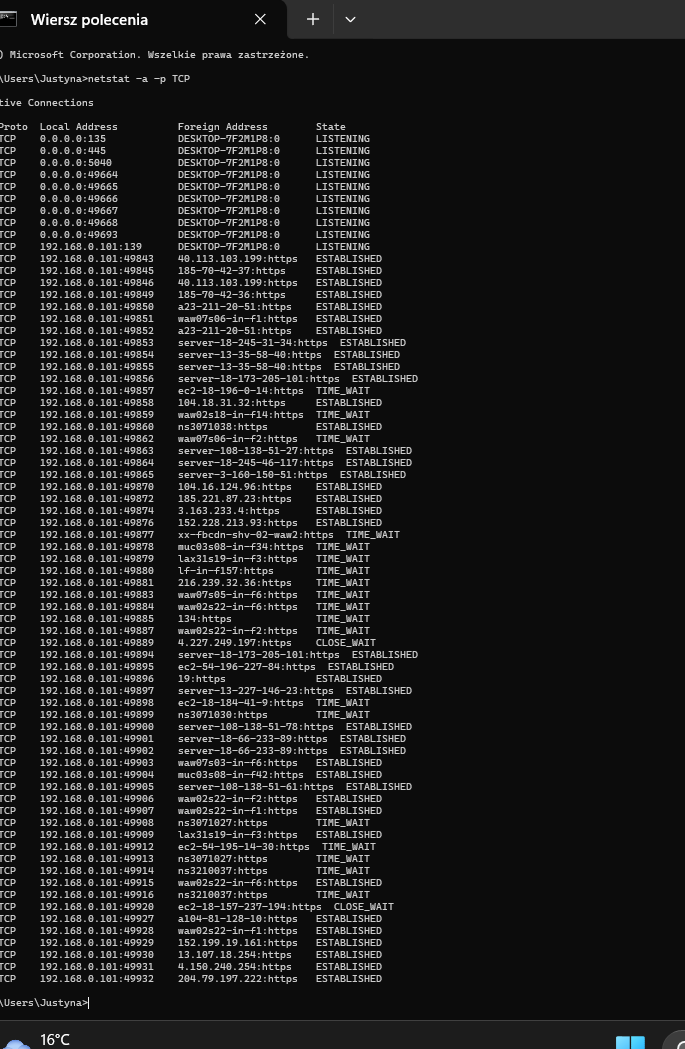

    UPD: A do wyświetlania aktywnych / nasłuchujących połączeń (takich jak wystawiają usługi serwerowe) np. na protokole TCP - używa się polecenia
    netstat (z różnymi przełacznikami)
    W tym wypadku sprawdzałbym to kombinacją
    netstat -a -p TCP
    ( tyle że trzeba wiedziec troszkę :) o sieci i usługach - żeby móc odróżnić połaczenia nawiązane Z Twojego komputera od takich które KTOŚ nawiązał DO Twojego komputera ...)

    wyskoczyło tego tyle, że tutaj to już na pewno się nie połapie :DD
    Zrzut ekranu z wiersza polecenia Windows pokazujący listę aktywnych połączeń TCP uzyskanych za pomocą polecenia netstat -a -p TCP.
    aż musiałem pomniejszyć, bo by nie załapało wszystkiego

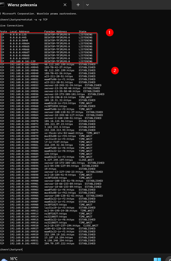

    Na miejscu Kolegi - nie przejmowałbym się .
    Jak spojrzeć na tą listę z połaczeniami (nie tak znowu długą jak by mogła być :P ) to widać wyraźnie :
    Zrzut ekranu z wiersza polecenia pokazujący aktywne połączenia TCP.
    1) połaczenie z (1) grupy - to dośc typowe połączenia właściwie loopbackowe - czyli komputera samego do siebie (choć wystawione po innym interfejsie niż loopback, ale spełniające te same warunki) . Jedno z nich (przynajmniej jedno) służy do wystawiania funkcjonalności protokołu SMB (Samba) dla usługi Windowsowych nazw (dawniej chodzących w czasach 'zamierzchłych" po NetBIOSie ..)
    2) pozostałe połaczenia (2) - jak się przypatrzyć wszystkie - są połączeniami klienckimi . Czyli że komputer Kolegi jest tu Klientem a serwer (HTTPSowy na porcie :443 tcp) jest gdzieś w świecie . To naturalne połączenia WYCHODZĄCE których używa przeglądarka webowa (np. Firefox, Chrome czy cokolwiek innego) .
    Tak, że w sumie nie widać niczego - co spełniałoby charakter usługi WYSTAWIONEJ przez komputer Kolegi ...
    UPD: oczywiście to badanie nie jest do końca kompletne bo :
    - ktoś jakiś uparty "programista/hakier" :) mógłby w sumie napisać aplikację która wystawiałaby swój serwer na wysokim porcie (np 40000 + ) i której klient jednocześnie zgłaszałby się z niskiego portu (:443) charakterystycznego dla portu serwera HTTPS .... (w teorii i w bardzo odległej praktyce - to by naturalnie zadziałało, a co więcej w windowsie wyglądało na całkiem niewinne połączenie HTTPSowe w drugą stronę ... Ale takich rzeczy się popularnie nie spotyka :) to wymaga naprawdę sporej roboty włożonej w oszukanie kogoś )
    - do kompletu - aby być pewniejszym że komputer Kolegi nie wystawił żadnego serwera żadnej aplikacji na zewnątrz - potrzeba byłoby sprawdzić jeszcze jedno - mianowicie połaczenia na protokole UDP . I tutaj mógłby Kolega zrobić i wrzucic jeszcze taki jeden listing ...

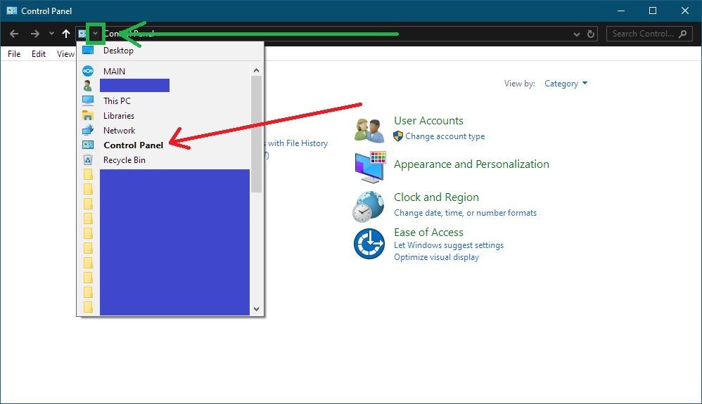

    b) zaczynamy. Wchodzimy do panelu sterowania - ciekawostka: można się do niego banalnie prosto dostać z poziomu dowolnego otwartego folderu.
    - klikamy w malutką strzałeczkę zaznaczoną na zielono, wybieramy co chcemy - w naszym wypadku panel sterowania (;]):
    Zrzut ekranu panelu sterowania w systemie Windows z zaznaczoną strzałką do nawigacji.

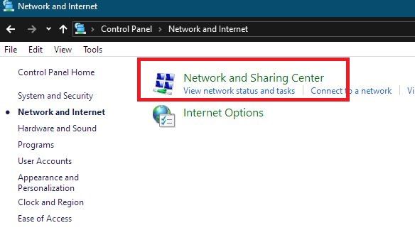

    - wybieramy "centrum sieci i udostępniania":
    Zrzut ekranu panelu sterowania z wyróżnioną opcją Network and Sharing Center.

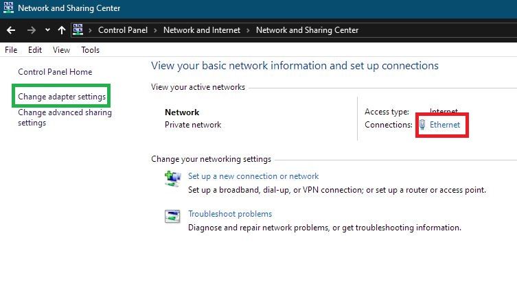

    - zmień ustawienia karty sieciowej (jeśli mamy więcej niż 1 - zielony) lub aktualne połączenie - czerwony:
    Zrzut ekranu z panelu sterowania Windows, pokazujący ustawienia sieciowe

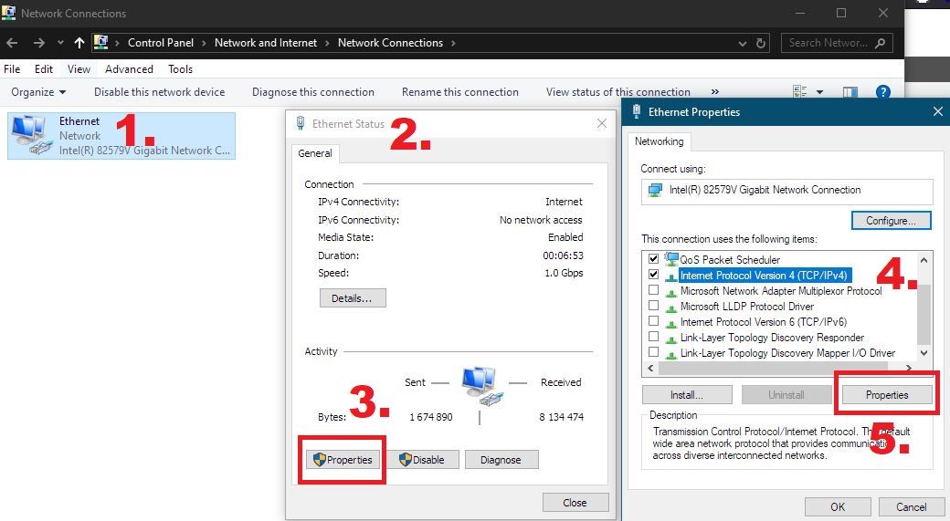

    - jeśli w poprzednim punkcie weszliśmy w "zmień ustawienia" - klikamy 2x na wybranej karcie (lub prawy klik -> właściwości)[#1.], otwiera się okienko karty [#2.]. Jeśli wcześniej kliknęliśmy na aktualne połączenie to rzeczone okienko mamy już otwarte. Klikamy "właściwości" [#3.], wybieramy protokół IPv4 [#4.], klikamy (jego) właściwości [#5.]:
    Instrukcja dostępu do właściwości karty sieciowej w systemie Windows

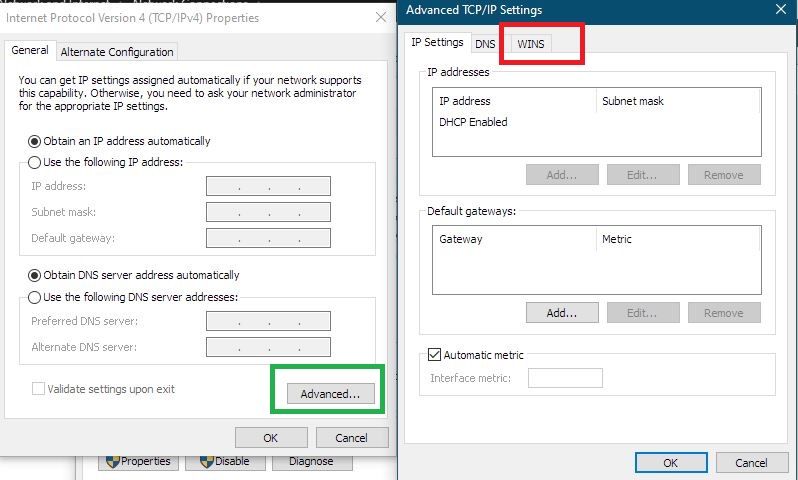

    - w nowo otwartym okienku klikamy "zaawansowane" (zielone), następnie wybieramy "WINS" (czerwone):
    Ustawienia zaawansowane TCP/IP z zaznaczoną zakładką WINS.

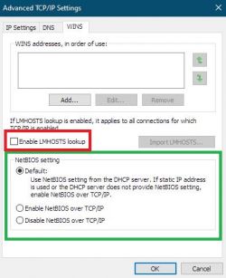

    - Zmieniamy standardowe ustawienie NetBios na "wyłącz" (na obrazku: "disable", ramka zielona). Ja zawsze wyłączam też (standardowo zaznaczone) "włącz wyszukiwanie LMHOSTS" (czerwone) - ale żeby w ipconfig netbios został wyłączony nie jest to konieczne (zalecam mimo to wyłączyć ;]):
    Okno ustawień zaawansowanych TCP/IP z opcją wyłączenia NetBIOS.

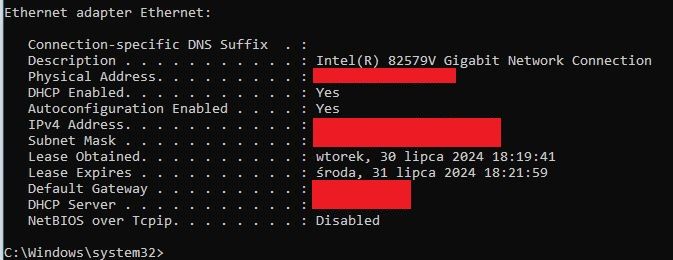

    - zamykamy wszystkie okienka karty sieciowej. Efekt:
    Fragment ekranu pokazujący ustawienia adaptera Ethernet w systemie Windows

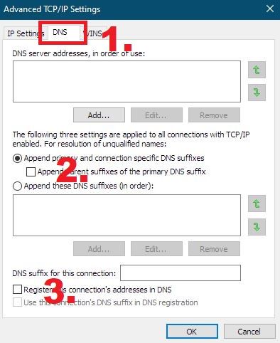

    - bonus: jak już konfigurujemy kartę sieciową (a nie jesteśmy w AD) - zawsze warto wejść w zakładkę "DNS" [#1.] i odznaczyć [#2.] i (SZCZEGÓLNIE!) [#3.]:
    Okno zaawansowanych ustawień TCP/IP z sekcją DNS
