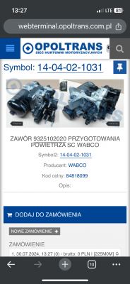

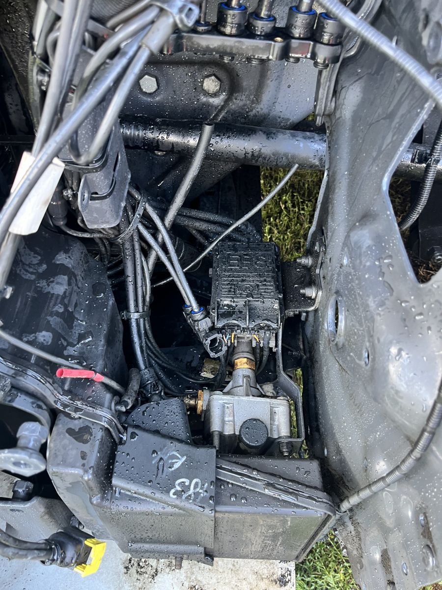

✨ Użytkownik zgłasza problem z brakiem powietrza w trzecim układzie Scania R450 z 2018 roku, mimo że ręczny trzyma i nie ma błędów. W odpowiedziach zasugerowano sprawdzenie zaworu "Europa", który steruje naczepą, oraz przewodów od naczepy. Użytkownik planuje wymianę zaworu APS, który okazał się kluczowy w rozwiązaniu problemu. Po wymianie i programowaniu nowego zaworu, problem został rozwiązany, a powietrze zaczęło prawidłowo działać. Zwrócono uwagę na problemy z regenerowanymi zaworami.
