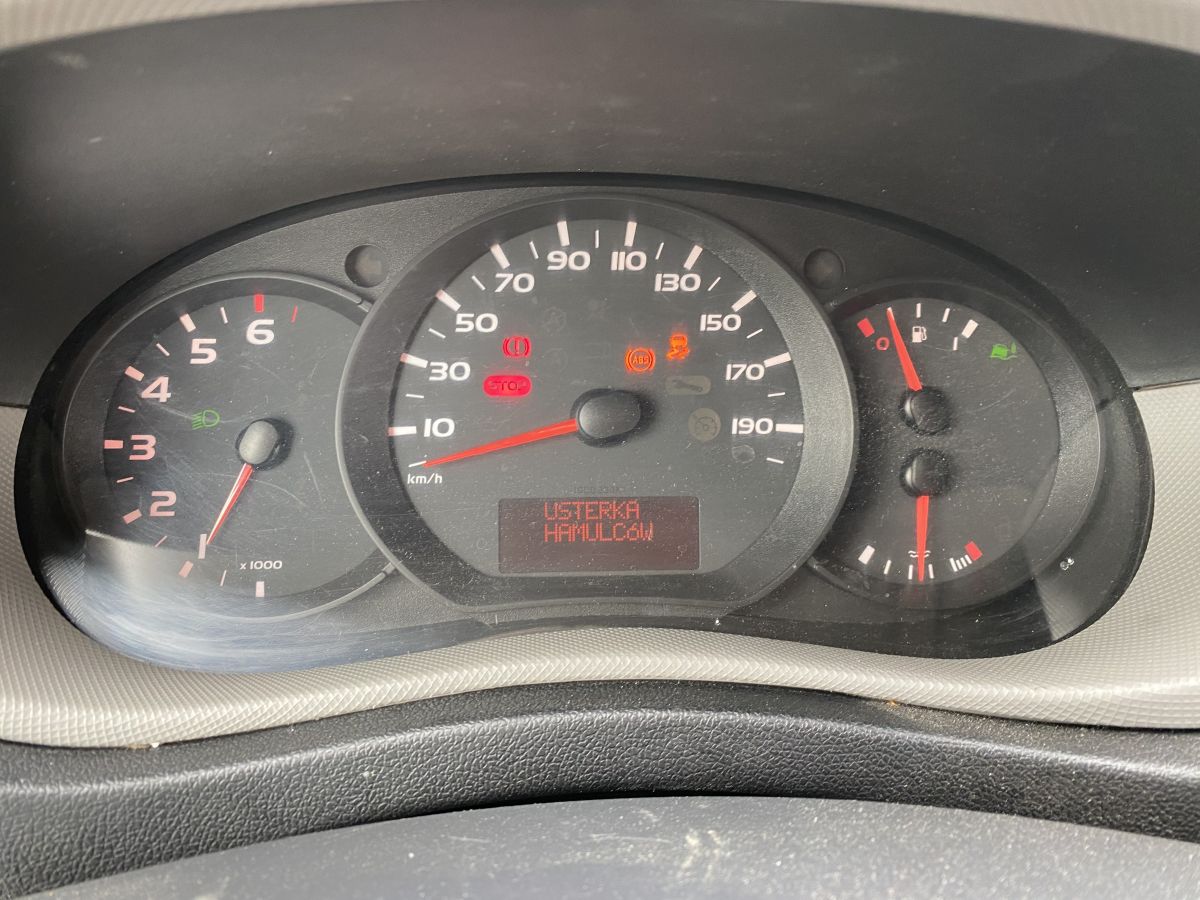

    Mam pewien problem, oddałem auto do "fachowca", który posiadał komputer diagnostyczny. Poprosiłem go, żeby skalibrował mi czujnik kąta skrętu i wymienił zepsutą taśmę airbag na nową. Odebrałem auto i na desce rozdzielczej wywaliło mi błędy abs/esp, żółty kluczyk, stop i ręczny.
    Deska rozdzielcza przestała pokazywać:
    - prędkość samochodu,
    - nie można na manetce nic zmienić, pokazuje błąd układu hamulcowego i w inne tryby nie można przejść,
    Komputer diagnostyczny nie może połączyć się z modułem abs/esp, w ogóle go nie widzi.
    Błędy, które wyskakują po odczytaniu z komputera:
    - DTC940D Informacja multipleksowa o prędkości pojazdu,
    - DTCC129 Brak przesyłu informacji multipleksowej z ABS/ESP,
    - DTCC073 Obwód komunikacji CAN,
    Powiedział mi, że próbował skonfigurować czujnik kąta skrętu innym urządzeniem i podczas konfiguracji systemu abs/esp zawiesił się system. Próbował jeszcze raz wejść w ten moduł i nie dało rady się z nim połączyć. Po przekręceniu kluczyka od razu wysypały się błędy na desce rozdzielczej.
    Zastanawiam się, co w tej sytuacji mam zrobić.
    Może trzeba jakieś moduły zaprogramować?
    - sterownik silnika,
    - pompa sterownik ABS/ESP,
    - licznik,
    A może ktoś miał taki sam problem i wie, co trzeba zrobić? Dodam, że wszystko działało prawidłowo, nie było żadnych problemów z autem.

    Ja obstawiam że uwalił sterownik ABS ale to trochę dziwne. Widzisz problem w tym że nie masz czy diagnozować a Renault to specyficzne auto i byle czym nie pójdzie. Najszybciej chyba będzie poszukać pompy używki i podpiąć ją na chwilę sprawdzając czy diagnostyka wróciła.

    Tak właśnie chce zrobić podmienić pompę ABS ze sterownikiem i zobaczyć czy się połączy. A jaki jeszcze moduł albo sterownik odpowiada za ABS/ESP ? Deska rozdzielcza samochodu z wyświetlonym komunikatem Usterka hamulców.

    Dla potomnych, jeśli coś takiego stanie się w waszym samochodzie, w moim wypadku wystarczyło wymienić moduł UCH na nowy i zaprogramować go na nowo. Wszystko wróciło do normy.
