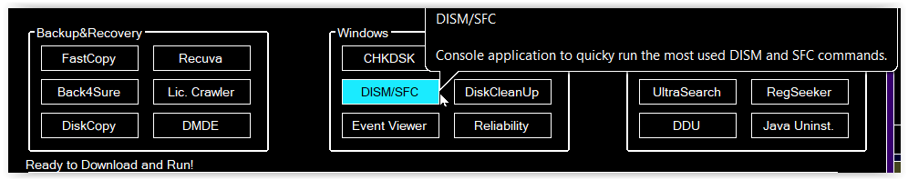

    Zrzut ekranu interfejsu aplikacji z różnymi narzędziami do backupu, odzyskiwania i zarządzania systemem Windows.
    https://www.elektroda.pl/rtvforum/topic4061655.html#21137201
    Do "uwolnienia" miejsca na dysku systemowym polecam zastosować program PrivaZer.
    https://www.elektroda.pl/rtvforum/topic4045009.html#21023149
    • PrivaZer v4.0.91 Portable.zip (9.39 MB) Musisz być zalogowany, aby pobrać ten załącznik.

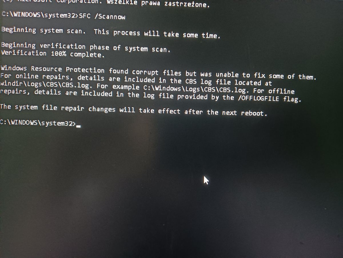

    Wykonałem SFC /Scannnow i mam takie coś
    Zdjęcie ekranu z wynikami polecenia SFC /Scannow, wykazujące, że niektóre uszkodzone pliki nie zostały naprawione.
  • #10 21177221
    suixx
    Posty: 58
    Pomógł: 9
    Ocena: 19
    >>21177215 restart i jeszcze raz. Jak komunikat będzie taki sam - restart i DISM

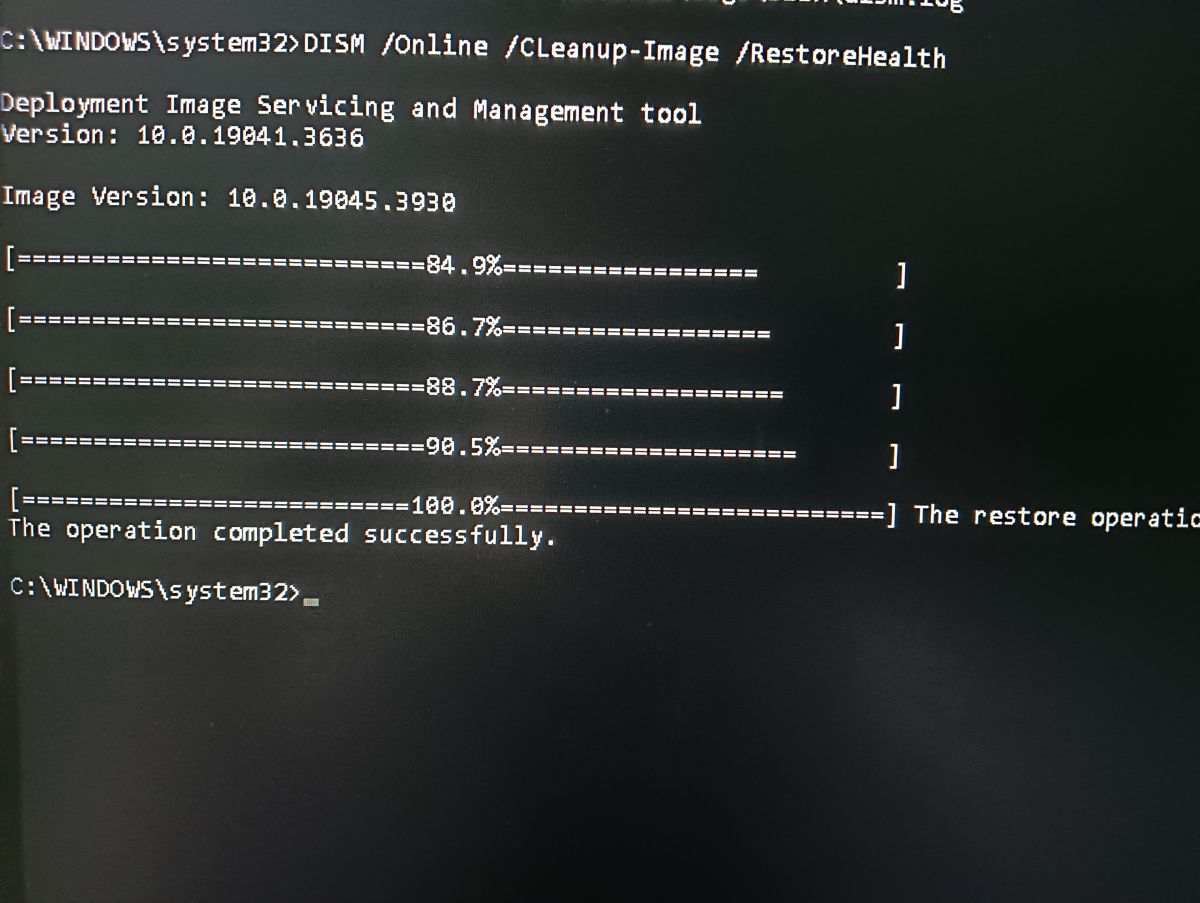

    Scannow próbowałem wczoraj juz wiele razy i ciągle to samo, dlatego przeszedłem odrazu do wpisania DISM /Online /Cleanup-image /Restorehealth i mam takie coś
    Wynik polecenia DISM w systemie Windows, pokazujący zakończoną pomyślnie operację naprawy.
  • #12 21177235
    Kasek21
    Posty: 45660
    Pomógł: 4981
    Ocena: 3547
    I teraz jak wykonasz sfc/ scannow jest OK?
    Czy teraz da się wykonać reinstalację systemu?

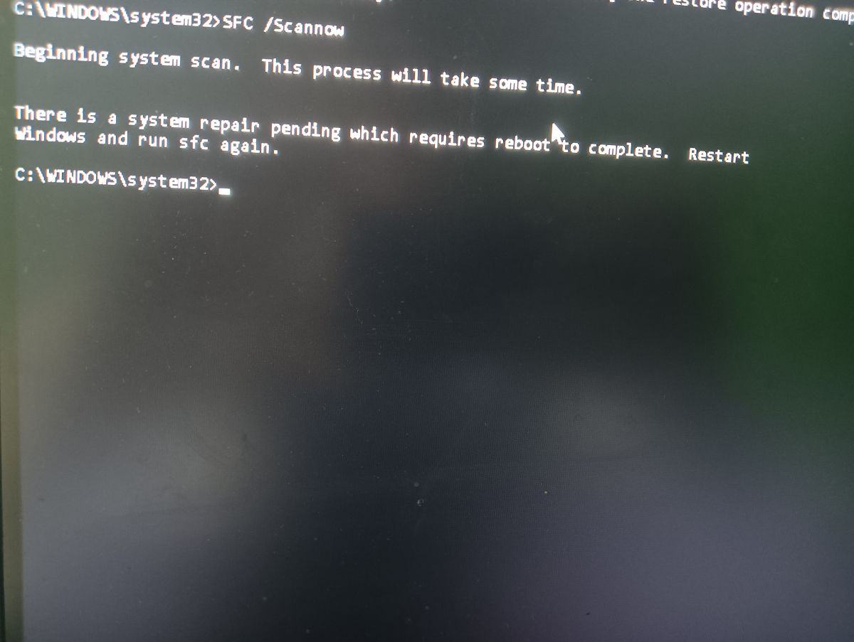

    Teraz po wpisaniu scannow mam takie coś, czyli mam uruchomić ponownie komputer i nie wiem czy zrobić to z cmd czy normalnie można?
    Zrzut ekranu z komunikatem po uruchomieniu polecenia sfc /scannow w wierszu poleceń systemu Windows.
  • #14 21177242
    qrek1
    Posty: 3279
    Pomógł: 484
    Ocena: 612
    Jak się uruchamia z cmd?
    Daj uruchom ponownie normalnie z menu start

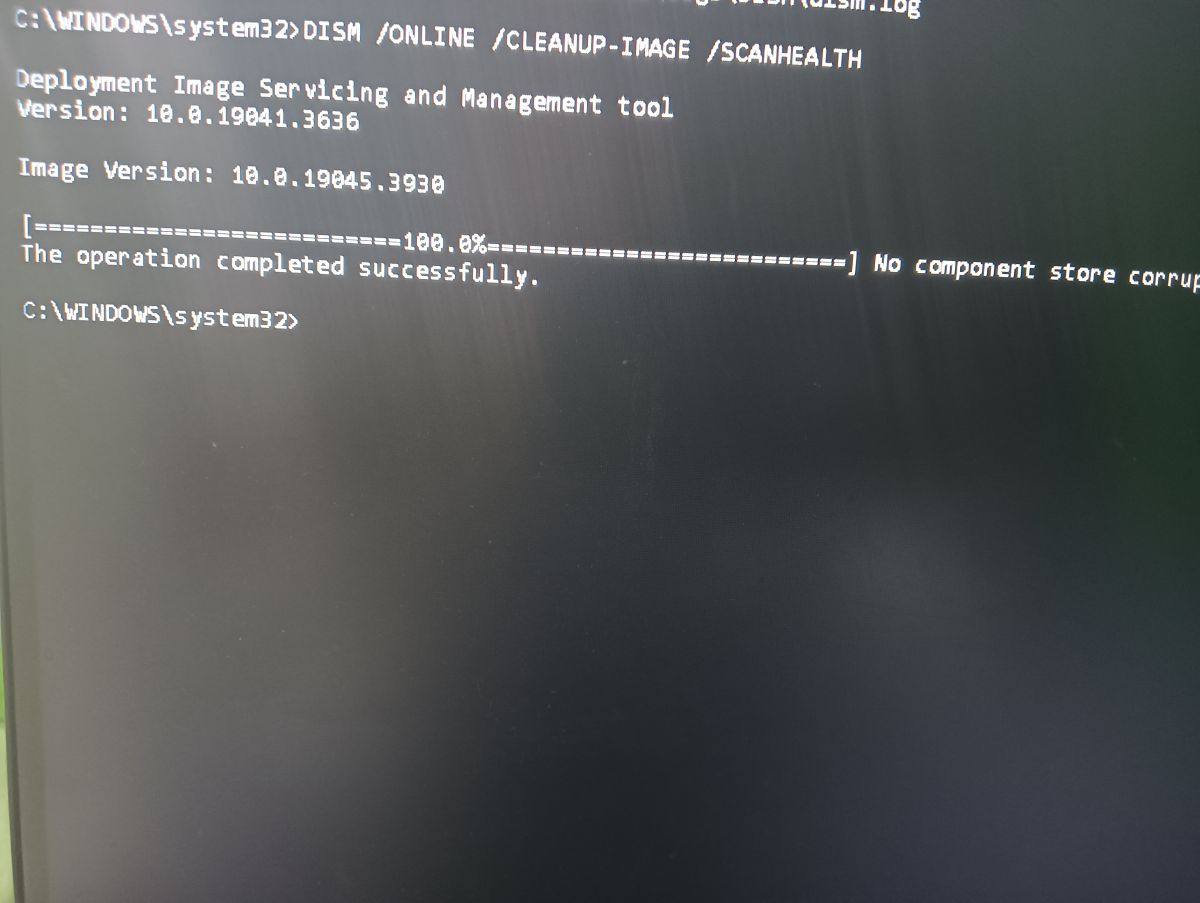

    >>21177250 Zrobiłem Dism scanHealth i mam takie cos jak poniżej na zdjęciu. Jeszcze jakbym mógł cię prosić, zobacz moją odpowiedź wyżej, tą z linkiem na YouTube, może to przez to coś się stało
    Zdjęcie po Dism ScanHealth
    Wynik skanowania DISM ScanHealth z komunikatem o pomyślnym zakończeniu operacji.

    suixx
    Posty: 58
    Pomógł: 9
    Ocena: 19
    >>21177267 Znaczy - jak już pisałem - wyczerpałeś możliwości dism-a.
    Co do "odpowiedzi wyżej": chyba nie oczekujesz że będę analizował za Ciebie jakiś 20-minutowy filmik z youtuba? ;]
    Jeśli wkleisz tu konkretne komendy które tenże filmik zaleca - może to pomoże. Ale najpierw radzę zrobić reset aktualizacji.

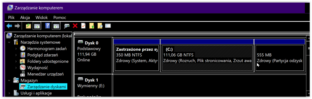

    Ja juz nie wiem nie chce się bawić tym na razie usunąłem z C fortnite jest 64GB wolne na razie będę używał jak wcześniej bo to już od dawna nie mogę aktualizacji czyli pewnie i resetu tak jak teraz jak już będzie trzeba cos zrobić to oddam do serwisu kupie nowe dyski i żeby mi system postawili nowy itd i zapłacę i trudno
    Dzięki wielkie każdemu kto chcial pomóc temat uważam za zamknięty bo nie da sie chyba nic już zrobić zeby mozna bylo zresetować lub aktualizacje zrobić

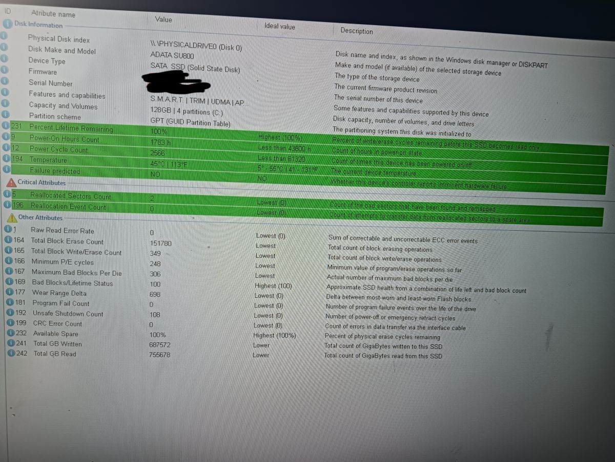

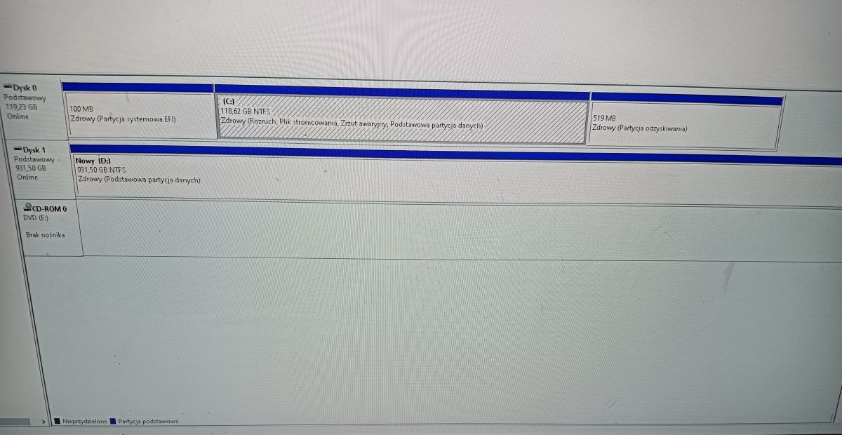

    To teraz przynajmniej wyklucz podejrzenie o niesprawność dysku z systemem -> pokaż odczyt z programu Clear Disk Info.
    https://www.elektroda.pl/rtvforum/topic4044379.html#21016051

  • #26 21179541
    ZakiaN
    Poziom 4  
    Posty: 110
    Ocena: 6
    >>21179209
    Czyli że mam wysłać zdjęcie tego co mi wyskoczyło odrazu po uruchomieniu programu, tak? Czy to trzeba jakoś przeskanować w tej aplikacji? I czy zamazać coś żeby nie wyszło jakieś dane czy cos jak wyśle zdjęcie czy tam nie ma nic szczególnego?
  • #27 21179663
    pidar
    Posty: 11363
    Pomógł: 1569
    Ocena: 3589
    Tak, możesz numer seryjny jedynie zamazać. Może będziesz musiał dodać dwa screeny, aby były widoczne pozostałe parametry SMART-u.
  • #28 21179680
    ZakiaN
    Poziom 4  
    Posty: 110
    Ocena: 6
    >>21179663
    Dodam ze tam po lewo (nie widac tego na zdjęciu) ale tam gdzie sa dyski itd to w status jest ,,ok"
    Zrzut ekranu z informacjami SMART dysku SSD
  • #29 21179943
    pidar
    Posty: 11363
    Pomógł: 1569
    Ocena: 3589
    Jak na razie ten SSD ma dwa dopuszczalne błędy (parametr 5) i jak zachowa się w dalszej eksploatacji, tego nie przewidzimy.
    Temperatura przy intensywnym użyciu też może go szybciej wykończyć.

    I jeszcze jedno pokaż (wielkość partycji odzyskiwania?), przykład:
    Zrzut ekranowy okna Zarządzanie dyskami z widocznymi partycjami.

    A w ogole jak robiłem ten sfc /scannow co nie to wyskakiwało mi że wykryto uszkodzone pliki ale nie można było ich naprawić czy cos takiego wiec może reinstall systemu Zrzut ekranu Menedżera dysków pokazujący podział partycji na dyskach.
