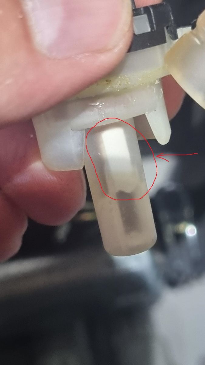

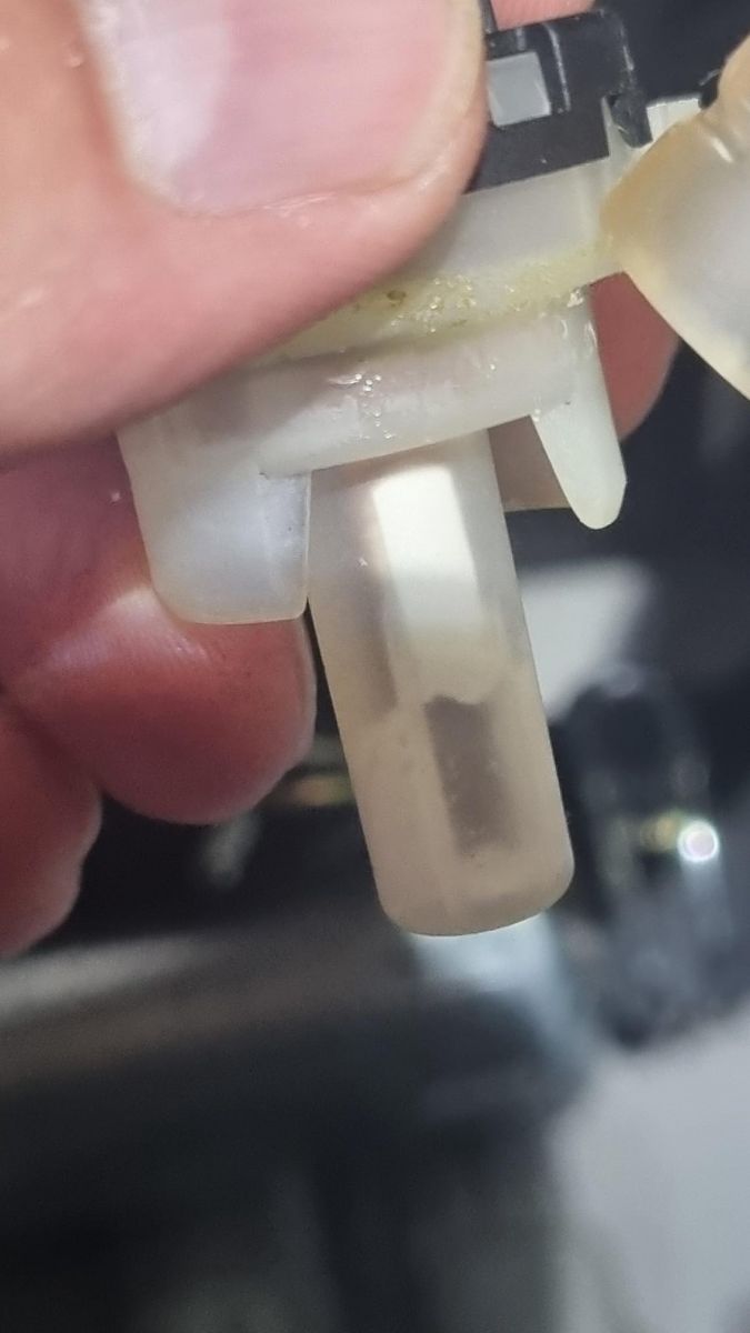

    Czyszczenie komory po demontażu nie pomogło, dopiero jak dolałem z garnka wody, to ruszyła, pobrała wody i płukała, ale po kolejnym wypuszczeniu wody znowu to samo, czyli stop. Dioda dwa sygnały, woda w komorze.
    Zmywarka ma dwa hydrostatyk 505AF403 i 505AG402 czy wiecie czy są jakieś zamienniki. Ewentualnie, który może jest odpowiedzialny za problem? Czy ten czujnik to czujnik pomiaru zmętnienia wody i to białe w środku jest ok?

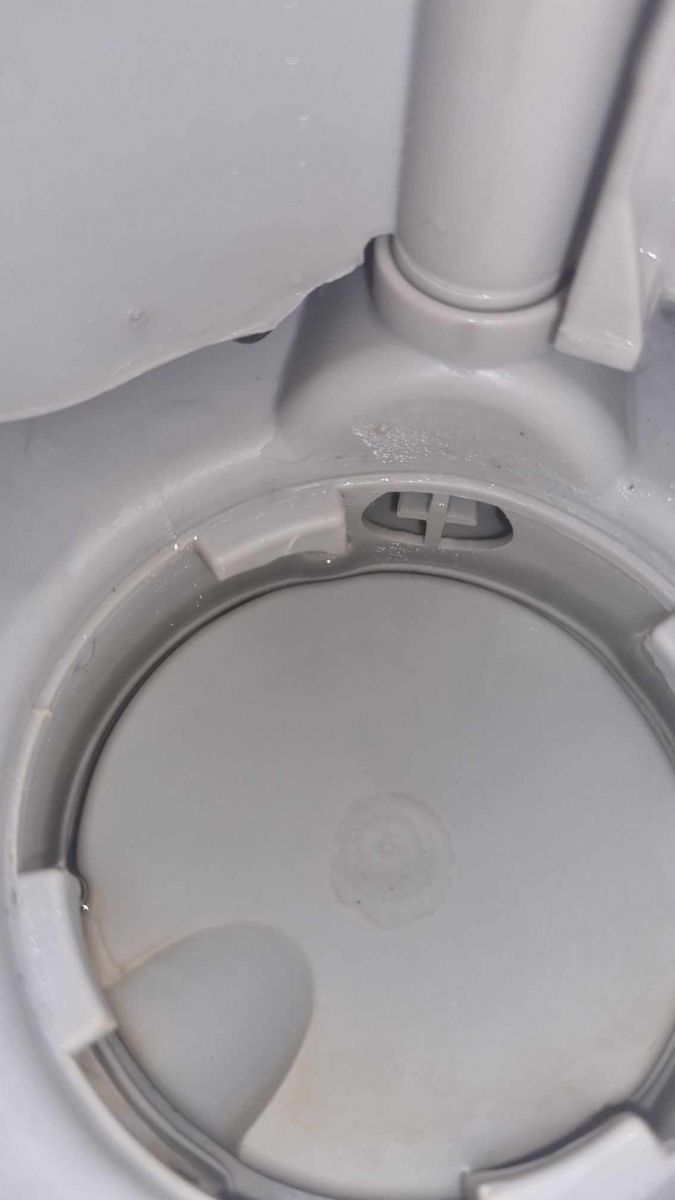

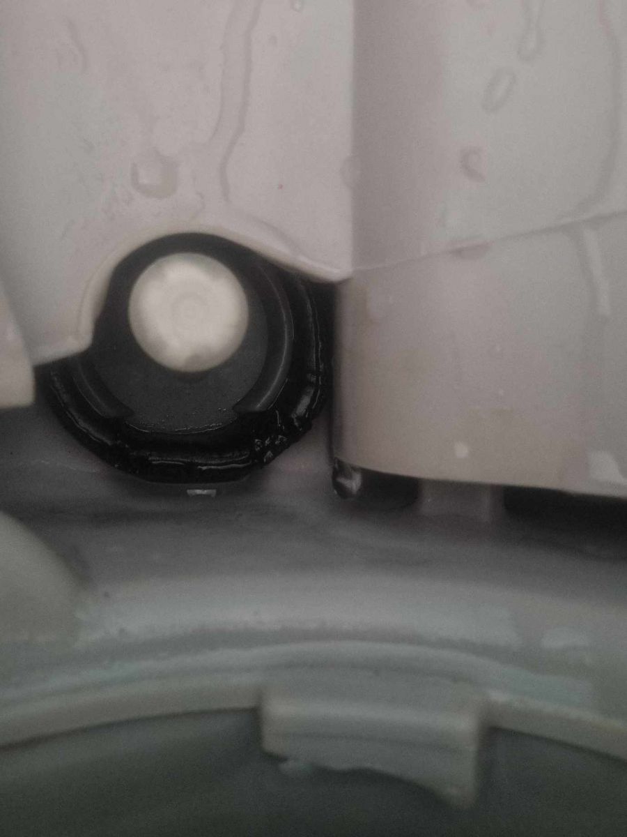

    Może zacznę od końca. Tak to jest czujnik zmętnienia z termostatem i w tym białym jest czujnik temperatury. Moim zdaniem Twój problem, a raczej zmywarki, polega na cofaniu się brudnej wody przez pompę spustową, która zalewa częściowo czujnik zmętnienia.

    Wnętrze zmywarki z niewielką ilością wody na dole i białym elementem w środku. Wnętrze zmywarki z widocznymi elementami w pobliżu czujnika. Zbliżenie na plastikowy element w zmywarce z zaznaczoną białą częścią.
    Tyle wody zostaje w zmywarce, dość daleko jest do czujnika zmętnienia wody, a ten biały kawałek jest wysunięty w środku, czy tak ma być? i czy to nie jest tylko czujnik temperatury?

    Tak wygląda oryginał Link. Czasami wyczyszczenie czujnika pomaga, a czasami tylko wymiana.
