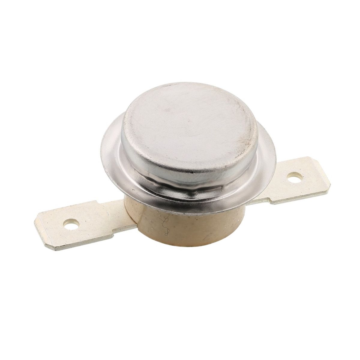

    Posiadam pralko-suszarkę Elektrolux EW9W161B. Pranie odbywa się bez problemów, natomiast ostatnio przestało działać suszenie.
    O dziwo kompresor (urządzenie z pompą ciepła) jest sprawny - podłączałem go na zewnętrznym zasilaniu i normalnie schładza skraplacz. Doszedłem do tego, że zasilanie kompresora jest włączane na początku programu na około minutę, a później z niewiadomych przyczyn jest wyłączane. Co dziwne wentylator obok kompresora mający go schładzać, a sterowany oddzielnie, pracuje cały czas. Sprawdziłem na pcb sterującym, że wyłączany jest przekaźnik zasilający kompresor, więc zakładam, że z jakiegoś powodu mikrokontroler go wyłącza. Czy ktoś może orientuje się, jakie są warunki tego sterowania? Z tego, co widzę w układzie "obsługującym" kompresor, są dwa czujniki temperatury: jeden od strony powietrza wpadającego na skraplacz z bębna (wygląda jak termostat, ale ma rezystancję ok. 4.4k w temperaturze pokojowej), a drugi zamocowany do odwadniacza, przed kapilarą (ntc ok. 22.5k). Obydwa reagują na zmianę temperatury zmianą rezystancji. Czy ktoś może wie, czy to są prawidłowe wartości? Czy pierwszy element, który wygląda tak:
    Metalowy termostat z dwoma płaskimi końcówkami do montażu
    to nie jest jednak termostat i nie powinien być zamknięty albo otwarty przy temperaturze pokojowej?
    Producent ELTH Type 279 T200- są informacje, że to "termostat ntc", ale mam wątpliwości, bo w takich obudowach zwykle występują bezpieczniki termiczne oparte o bimetal. Niestety brak w internecie bliższych danych(np. charakterystyka, która rozwiałaby wątpliwości).

  • #3 21177759
    AsReeX
    Poziom 40  
    Posty: 4600
    Pomógł: 691
    Ocena: 1605
    Jeżeli dobrze pamiętam, to oba NTC są takie same.

    @Kenworth 18 Właśnie dziwne jest to, że suszarka normalnie pracuje dalej, tyle że kompresor jest wyłączony i co za tym idzie pranie mokre. Nie wyrzuciłaby jakiegoś błędu w normalnym trybie?
    @AsReeX Może masz na myśli jeszcze jeden czujnik, który wygląda podobnie do tego ze zdjęcia, ale obsługuje wentylator powietrza (opływa go powietrze za wentylatorem wpadające do bębna)?
  • #5 21177776
    AsReeX
    Poziom 40  
    Posty: 4600
    Pomógł: 691
    Ocena: 1605
    Nie.
    Taradan napisał:
    Może masz na myśli jeszcze jeden czujnik, który wygląda podobnie do tego ze zdjęcia, ale obsługuje wentylator powietrza(opływa go powietrze za wentylatorem wpadające do bębna)?
    To nie jest bezpiecznik termiczny, który obsługuje " wentylator" tylko jedna z trzech sond NTC suszarki, bo grzałka pralki ma swoją.
  • #6 21177795
    Taradan
    Posty: 36
    Ocena: 2
    @AsReeX Ok, rozumiem. Czyli te dwa podobne do siebie elementy to czujniki NTC, jeden mierzący temperaturę powietrza tłoczonego przez wentylator do bębna (ok. 5.4 kΩ), drugi temperaturę powietrza po przejściu przez bęben przed trafieniem na skraplacz (ok. 5 kΩ - wcześniej mierzyłem go w cieplejszym pomieszczeniu, teraz jest z powrotem w pralce). Wygląda więc na to, że te dwa są ok. Czego jeszcze szukać?

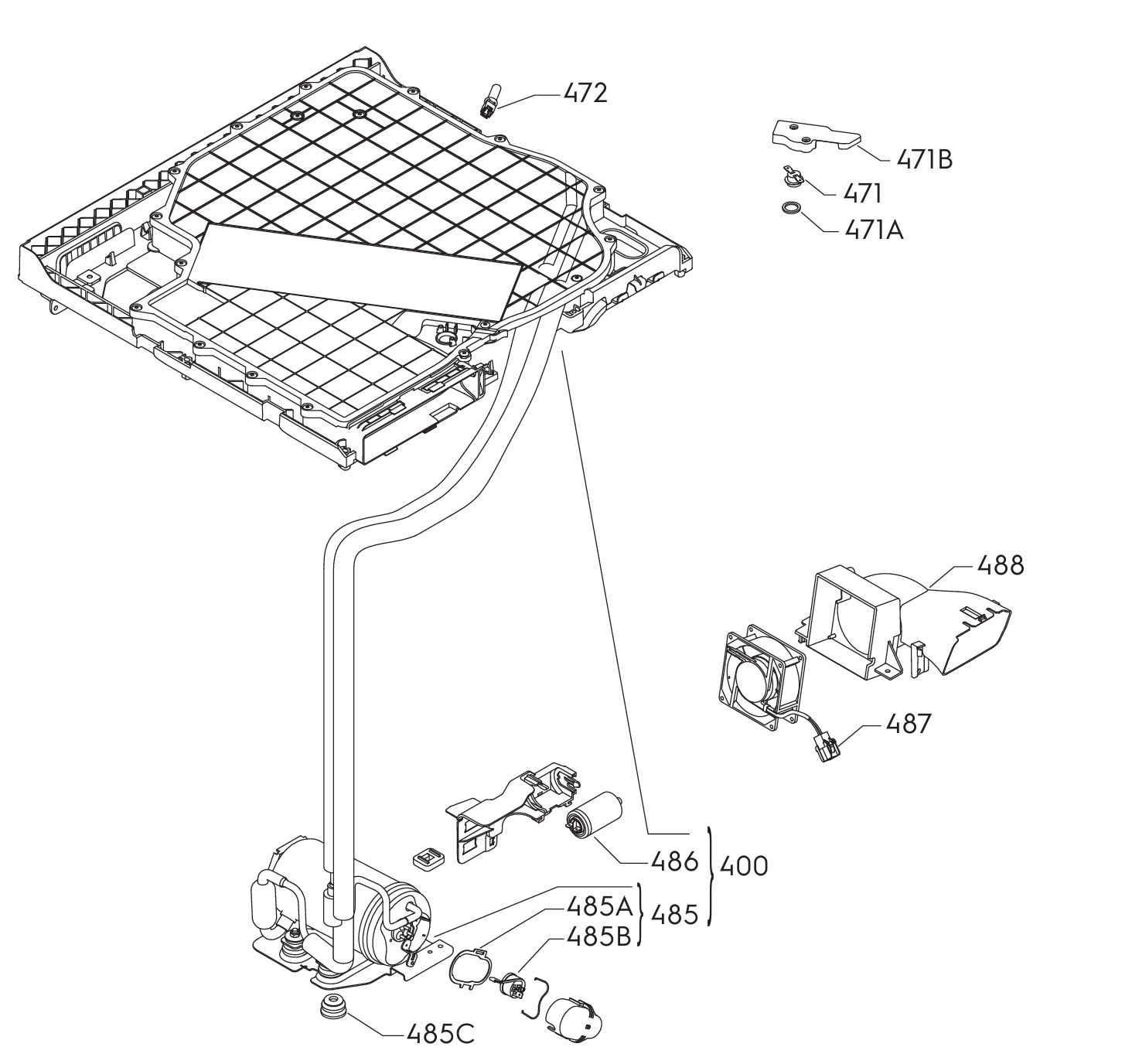

  • #10 21178110
    AsReeX
    Poziom 40  
    Posty: 4600
    Pomógł: 691
    Ocena: 1605
    Elektrolux EW9W161B Pralko-suszarka - kompresor wyłącza się po minucie
    472
    Ps. ... sonda ma numer 1242941100.
  • #11 21178216
    Taradan
    Posty: 36
    Ocena: 2
    @AsReeX Ten czujnik ma w temperaturze pokojowej 23.8kΩ. Jest zamocowany do odwadniacza, przed kapilarą skraplacza. Pisałem o nim w pierwszym poście.
    Czy ktoś zna prawidłową wartość/charakterystykę tego termistora? Jestem skłonny go wymienić, bo jego wartość wydaje się być najbardziej "dziwna" z wszystkich trzech(zakładam, że pozostałe dwa mają charakterystykę, która przecina ok. 5kohm przy standardowych 25 stopniach), ale chciałbym uniknąć wydawania 130zł, gdyby miało się okazać, że jednak jest ok.
    Niestety nie znalazłem też materiałów dostępnych dla cywilów, w których opisany byłby błąd E75...
