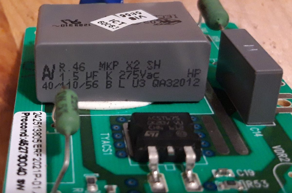

    Dzień dobry,
    Tytułowa lodówka ma taki objaw - napisy na wyświetlaczu panelu sterującego giną - jak wciśnie się guzik przełączania temperatury - lodówka wyłącza kompresor - jakby resetuje się i włącza się ponownie (zaskakuje wentylator (który został niedawno też wymieniony). Wrażenie jest takie jakby następowało przeciążenie.
    Poniżej zdjęcie płytki zasilacza
    Electrolux ENB3450 - wyłączanie i ponowne włączanie, znikające napisy na wyświetlaczu
    Co warto sprawdzić na tej płytce? Czy ten duży kondensator - to jest element zasilacza beztransformatorowego? Elektrolity?
    Dziękuję za sugestie
    No pewnie.

    Przy jakim ubytku pojemności warto go wymienić gdy oryginalnie ma 1,5µF?

    Ile Ci wyszło przy pomiarze?

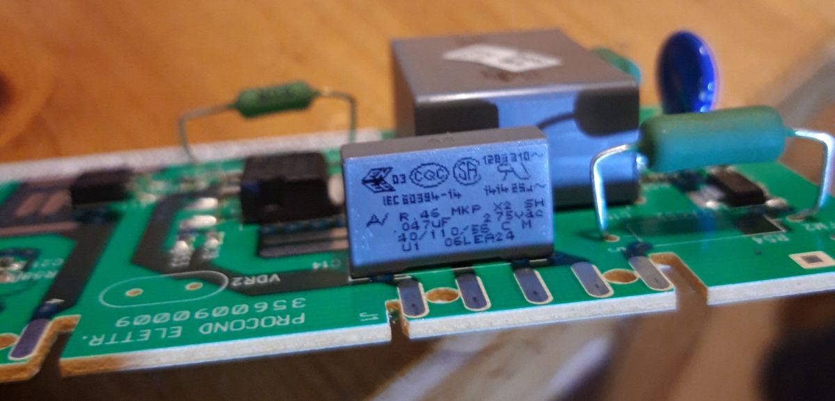

    Dopiero dziś po przerwie wziąłem się za wyjęcie płytki i pomiar pojemności kondensatora i jego wymianę. Info dla potomnych:
    "Główny" kondensator o poj. znamionowej 1,5µF miał 0,9µF i taki ubytek pojemności już powodował, że jak chodził kompresor i wentylator w zamrażarce i wciśnięto się przycisk na panelu obsługowym co powodowało podświetlenie się wyświetlacza, to prawdopodobnie pobór prądu z zasilacza był zbyt duży i układ się resetował (wrażenie wyłączenia lodówki i ponowne jej włączenie).
    Wymieniony kondensator C15 - 1,5µF i zapobiegawczo C14 - 47nF, choć ten nie wykazywał ubytku pojemności.
    Electrolux ENB3450 - wyłączanie i ponowne włączanie, znikające napisy na wyświetlaczu Electrolux ENB3450 - wyłączanie i ponowne włączanie, znikające napisy na wyświetlaczu
    Elektrolitów nie wymieniałem na razie - jeden 1000µF miał 900µF więcej nie sprawdzałem. Problem wyłączania się lodówki rozwiązany! Pozostał jedynie problem nie wyłączania się wentylatora zamrażarki przy otwarciu drzwi - pewnie coś z tym nieszczęsnym przyciskiem...
