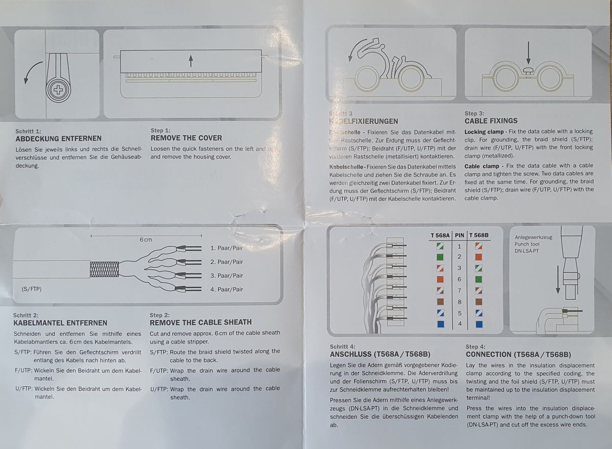

    Jak najlepiej wg Was drodzy forumowicze najlepiej zaciskać przewody w złączach LSA - ściągać izolacje z przewodów czy wciskać je z izolacją ? Np. instrukcja od patch panelu Digitusa pokazuje by ściągać izolacje z wciskanych przewodów, jednak patrząc długometrażowo czy nie lepiej by przewody zostawały w izolacji która będzie chroniła miejsce styku przed utlenianiem ?
    Coo?
    Pierwsze słyszę. Pokaż tę ulotkę.
    Pomogłem? Kup mi kawę.
  • #3 21180338
    bynio1991
    Posty: 185
    Ocena: 47
    Proszę.
    Zaciskanie przewodów w złączach LSA - z izolacją czy bez ?
    Co uważasz o teorii którą napisałem - czy ściąganie izolacji z końcówek może mieć negatywny wpływ ? Połączenie tutaj jest pewniejsze jednak zastanawiam się nad tym utlenianiem
  • #4 21180351
    IC_Current
    Specjalista Sieci, Internet
    Posty: 9138
    Pomógł: 1499
    Ocena: 2509
    Ale tam nie pisze, żeby zdejmować izolację z żył, choć na rysunku jest tak przedstawione.
    Jakoś sobie nie wyobrażam, żeby zdejmować izolację z żyły z taką dokładnościá, żeby jeszcze ułożyć żyły z poprawnymi długościami.
  • #5 21180352
    bynio1991
    Posty: 185
    Ocena: 47
    No właśnie - jest tak przedstawione.
    Co do wyobrażeń - dla mnie to nie problem.
    Postawiłem konkretną tezę - CZY ŚCIĄGANIE IZOLACJI Z WCISKANYCH PRZEWODÓW MOŻE MIEĆ NEGATYWNY WPŁYW NA PRZEWODNOŚĆ ZŁĄCZA ? Bardzo proszę o nie przekierowywanie dyskusji, dziękuję. Oczywistym plusem tutaj jest ograniczenie niepoprawnych złącz.
    Chyba nie znajdziesz takich informacji popartych testami. Wszystko to raczej będzie gdybanie, tym bardziej że żadna znana mi duża firma, dająca certyfikację nie wymaga zdejmowania izolacji.

    @IC_Current a jakie jest Twoje zdanie ? Bałbyś się tego utleniania ? Teoretycznie jak widzę kilkuletnie gołe przewody to są czarne..

    Dla mnie osobiście zdejmowanie izolacji ma same wady:
    - uciążliwość pracy
    - brak jakichkolwiek dedykowanych narzędzi
    - użycie złego narzędzia i porysowanie żyły skończy się jej złamaniem w miejscu rysy
    - brak stabilizacji żyły w zacisku (izolacja zapobiega przesuwaniu żyły)
    - jak w zacisku LSA Plus utrzymać prawidłowy kąt wprowadzenia, kiedy izolacja nie wymusza konkretnego położenia żyły?
    - końce żył mogą się do siebie zbytnio zbliżyć i spowodować połączenie przez pojemność pomiędzy torami transmisyjnymi (zdarza się to przecież nawet kiedy końcówki są zaizolowane a przewody się zbliżają do siebie).
    Oczywiście to jest moja prywatna opinia.
    Instrukcja a właściwie jej grafiki nie jest robiona przez inżyniera sieci,
    tylko przez marketing/grafików itp = takie mieli wyobrażenie/pomysł lub po prostu takie mieli obrazki, to takie użyli... ;-)

    Zakańczam temat - podsumowując wszyscy piszą o aspektach wykonawczych, lepszym mechanicznym umocowaniu żyły z izolacją. Mi jednak bardziej chodziło o aspekt utleniania styku bez izolacji, cała reszta to sprawa oczywista.
