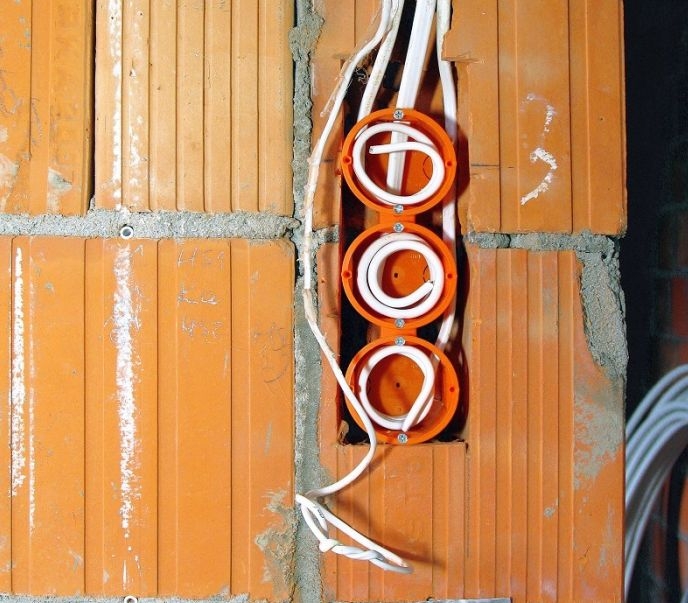

    Witam, mam pewnie pytanko.
    Czy niesie to za sobą jakieś konsekwencje jeśli założymy mamy puszkę z gniazdkiem i ściągniemy za dużo izolacji przed jej osadzeniem co skutkuje 3 izolowanymi żyłami przed puszką pod tynkiem.
    Bądź druga sytuacja całkiem podobna osadzenia rozdzielni pod płyta gk i podobnie, przewody zostały by obrane przed rozdzielnia tak, ze w pustej ścianie są żyły. Nie zgodne z normami? Nielegalne !? Czy nieistotne ;p

    Nie bez powodu na przewodach jest podwójna izolacja. Stanowi to dodatkową ochronę przed porażeniem niebezpiecznym dla życia napięciem. Zatynkowanie żył z przewodu w ścianie przed puszką jest niebezpieczne. Wystarczy małe pękniecie izolacji i mamy ścianę, która razi prądem. Takie rozwiązania są niezgodne ze sztuką i taka instalacja nie nadaje się do użytku.

    Taki przewód o wiele bardziej jest narażony na uszkodzenia. Wyobraź sobie sytuację: Pojedyncze odizolowanie żyły wprowadzamy do rozdzielni potem osadzając taką rozdzielnie możemy uszkodzić żyłę obudową rozdzielni i mamy napięcie na obudowie!! Więc dodatkowa izolacja zwiększa bezpieczeństwo i powinno jej nie być tylko wewnątrz puszki bądź rozdzielni...

    Autorze wątku - przy normalnej pracy elektryka tego się NIE DA zrobić.
    Czyli jest tak: zakłada się przewód na ścianie, wewleka przez dziurę w puszce, puszkę się mocuje na ścianie.
    Cały czas przewód ma "fabryczną" izolację.
    Przy montażu gniazda/włącznika - obiera się tą zewnętrzną warstwę i się NIE DA jej ściągnąć poza puszką a nawet kawałek w puszce musi zostać... :D
    Ściąganie zbyt dużej ilości izolacji przy montażu gniazdka i rozdzielni
    Podobnie w przypadku rozdzielnicy

    To pytanie w połowie teoretyczne, widziałem jak elektrycy tak robią bo później nie muszą obierać przewodu w puszce.

    Tak z mojego ogródka, wygląda to trochę inaczej.
    Jest budynek/ki, i kilkadziesiąt mieszkań. Montaż puszek i wykonywanie bruzd wykonuje inna firma.
    DiZMar napisał:
    Rzecz w tym, że było to robione od d...y strony.
    Nie wiem czy od tej strony. :D
    U nas jest to tak robione (Odizolowanie przewodu na odpowiednią długość i wówczas wprowadzenie do puszki). Przy kilku przewodach (bywa ok. 5-ciu, a nawet więcej) w puszce, było by ciężko obrabiać je wewnątrz puszki.
    Obecnie jest dużo większy wybór narzędzi, lepszych lub gorszych, tańszych i droższych.
    Ale w minionym tysiącleciu był dostępny tylko zwykły nóż monterski (scyzoryk) i obróbka nieokorowanych przewodów wewnątrz puszki była sporą udręką.
    Dlatego zawsze byłem zwolennikiem okorowania przewodu przed wprowadzeniem do puszki. Ale oczywiście tylko na tyle, żeby powłoka kończyła się wewnątrz puszki. Ale to trzeba odmierzyć i przymierzyć a nie ciąć jak popadnie.
    Niestety bywają magicy, dla których usunięcie powłoki 10 cm przed puszką nie robi żadnej rożnicy, przecież gips wszystko przykryje... :|
    Oczywiście, otulina ma być w puszce, niej więcej 0.5-1 cm.
    Co do odmierzania, ja to robię "na oko", fakt czasami przesadzę i zbyt dużo jest izolacji wewnątrz (trzeba wówczas poprawić)
