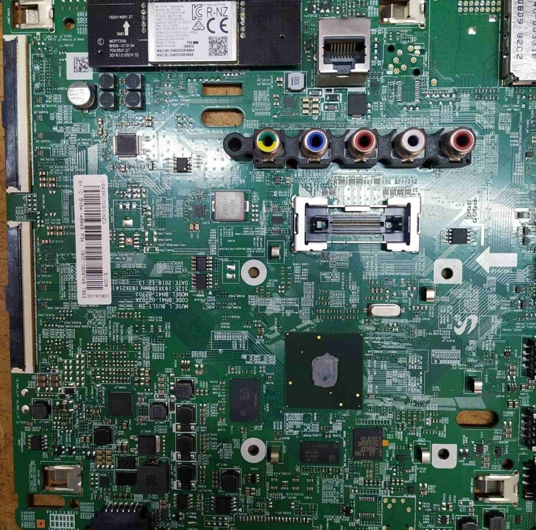

    Trafił do mnie Samsung UE55RU7442 oparty o płytę BN94-14489L (BN41-02703A), który standardowo włącza się bez obrazu i miga 2 razy diodą.
    Wydawałoby się, że padnięta matryca i śmietnik.
    Miałem jednak płytę z UE43RU7112 BN94-14180H (BN41-02703A) i po podmianie pojawił się obraz, ale z pasami.
    Oczywiście zmiana matryc w service menu nie dała rezultatu, przemiana kości 25Q80 również.
    Moje pytanie czy ze względu na inną przekątną obraz jest wyświetlany, ale i tak padnięta jest matryca?
    Może ktoś miał podobny przypadek.

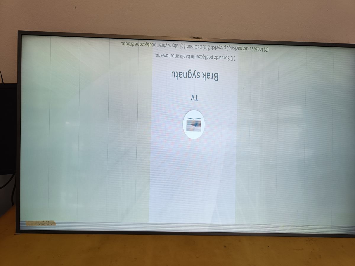

    Jakie pasy? (poziome czy pionowe)?
    Odepnij na próbę jedą tasiemke / potem druga > zobacz efekt
    - może zaklejanie pinów w tasiemce "cos" da

    Telewizor wyświetlający odwrócony do góry nogami obraz z komunikatem Brak sygnału.
    Telewizor stoi do gory nogami wiec obraz nie jest obrócony.
    Właśnie zaklejanie czy odpinanie nie daje efektu na starej jak i nowej płycie.

    Wydaje mi się że jest jednak uszkodzona matryca, ale z takiego zdjęcia to trochę jak wróżenie z fusów.

    Co ciekawe podłączyłem jeszcze płytę z jakiegoś QLED-a i objaw jest zupełnie inny.
    Poziome pasy zniknęły na rzecz pojedynczych pionowych.

    w tym modelu jest matryca samsunga widzę po płycie głównej.Z uwagi na 2x migająca diodę jest to efekt zwarcia matrycy.W przypadkach z szybą samsunga będzie problem odblokować ją,ale możesz spróbować pozaklejać kilka pinów na tasmie górnej lvds lub dolnej płyty głównej.Jeżeli pojawi się obraz na stronie gdzie zakleiłeś piny to właśnie masz zwarcie i wtedy na koncowym driverze matrycy trzeba odcinać sygnały CKV
    prawdopodobnie masz dobrą tę płytę oryginalną,chyba,że zwarcie szyby uszkodziło też płytę główną,ale w to wątpię

    Po wymianie płyty z UE55RU7112 TV działa prawidłowo.
