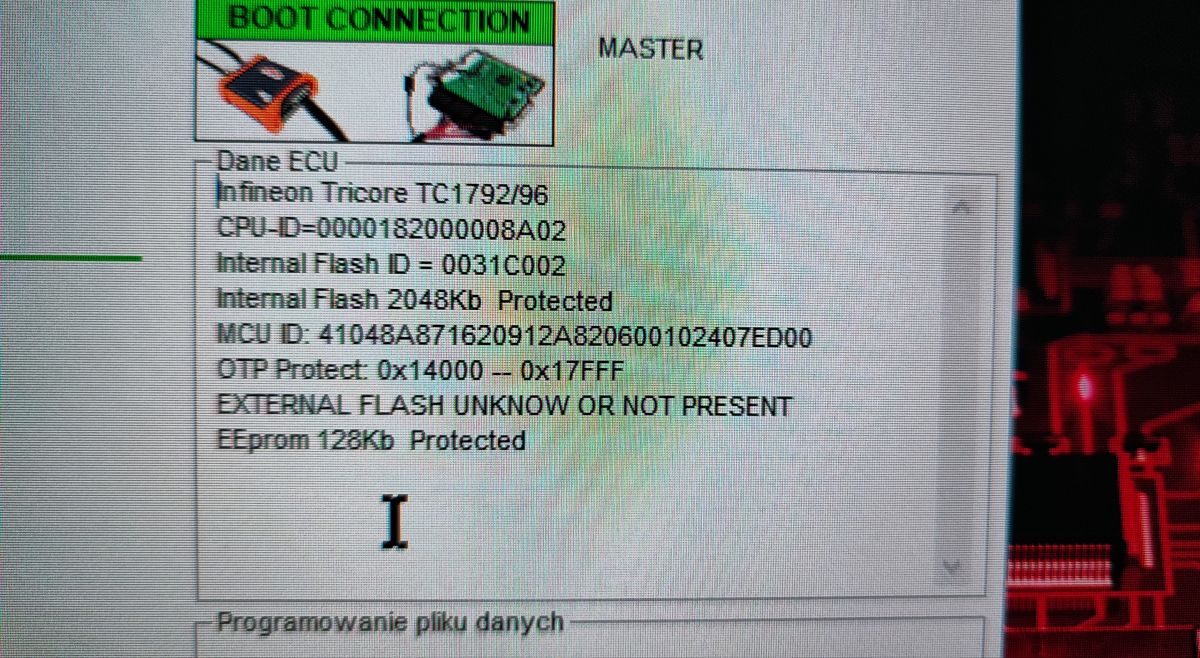

    W międzyczasie zakupiłem KT200, które przez boot mode łączy się prawidłowo, bench i OBD bez rezultatów.
    Backup jest niepełny, ponieważ jak się okazało, wykonałem go przy jeszcze zablokowanym ECU.

    ECU jest zablokowane przed zapisem, nie przed odczytem, a jest niepełny, bo po OBD jest tylko obszar map.
    Mogę spróbować to postawić, możesz wstawić odczyt OBD i boot?

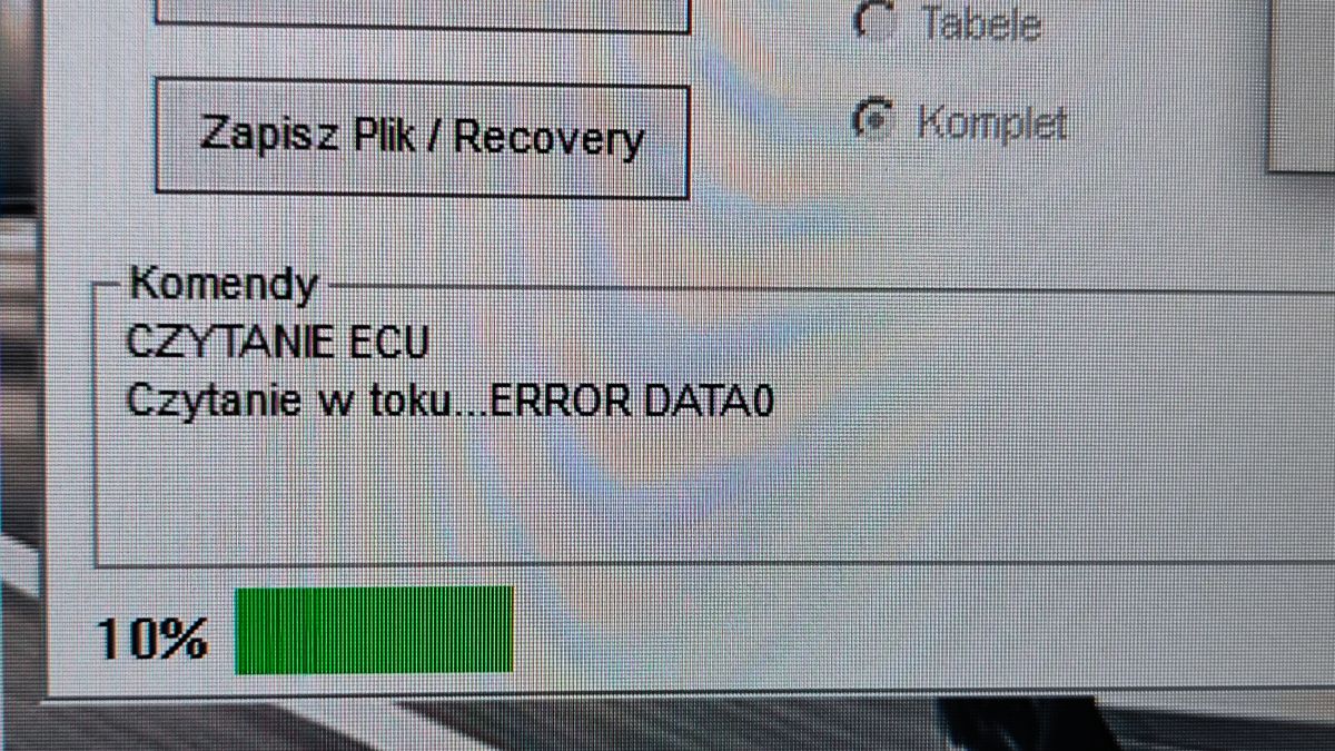

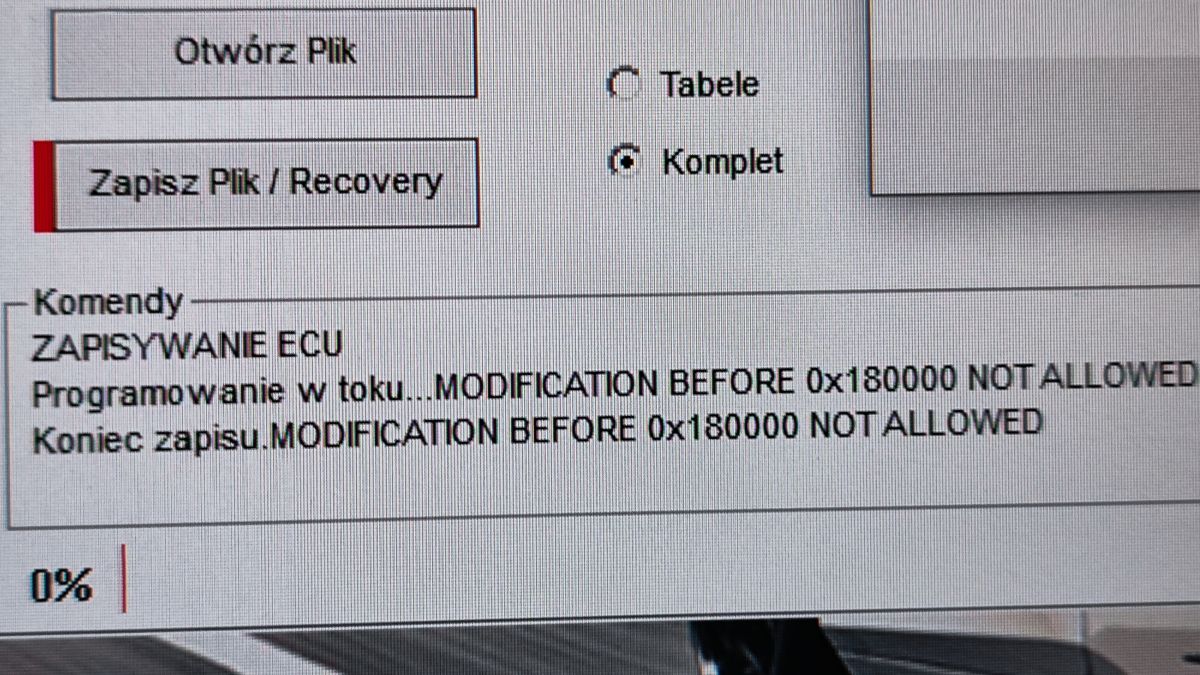

    Dziękuję za zainteresowanie, bo przyznam, że to mój pierwszy sterownik, do którego wsadziłem ręce, a się trochę pogubiłem. Jestem z okolic Wrocławia. Dodam, że podczas próby wgrania czegokolwiek przez OBD otrzymuję takie błędy. ECU się nie identyfikuje, ale proces wgrywania jakby chciał, lecz napotykam error. ECU VW Golf 1.6 TDI Cayb Simos PCR2.1 - utrata danych po wgrywaniu mapy ECU VW Golf 1.6 TDI Cayb Simos PCR2.1 - utrata danych po wgrywaniu mapy ECU VW Golf 1.6 TDI Cayb Simos PCR2.1 - utrata danych po wgrywaniu mapy

    Na pierwszym zdjęciu widać, że sterownik jest zabezpieczony, więc nic tam nie wgrasz, na pozostałych widać, że próbujesz wgrać komplet, a przecież nie masz pełnego odczytu. Wgrasz cokolwiek na siłę i możesz sterownik wyrzucić do śmieci.

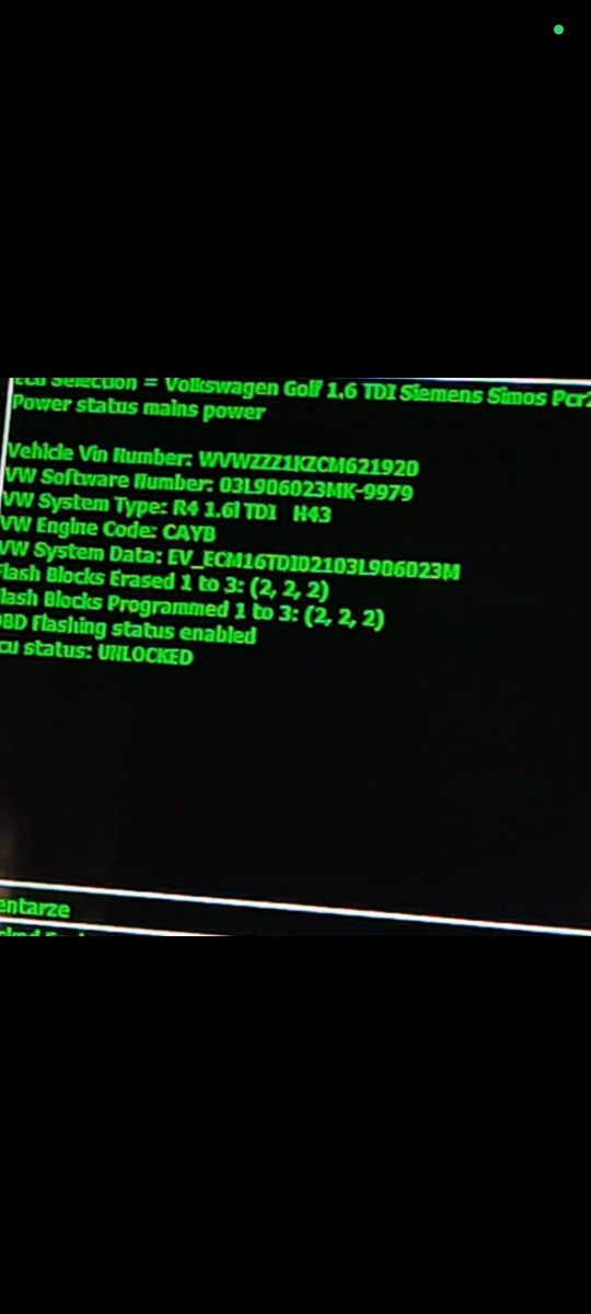

    Wyświetlacz z danymi ECU pojazdu Volkswagen. Informuje, że ECU jest odblokowane.
    Podczas prób, które wykonywałem, zanim coś poszło niezgodnie z myślą, ECU wskazywał, że jest odblokowany, jak widać.
    Jakieś pomysły? Zastanawiam się nad kupnem sterownika i podmianą wsadu eeprom lub założeniem emulatora, jeżeli tylko to mi pozostanie z możliwych rozwiązań. Mam również pliki frf, aczkolwiek końcówka się nie zgadza: 9977 jest 9971. Czy istnieje możliwość jakiegoś przystosowania lub edycji tego pliku?

    To nie EDC15, że przełożysz eeprom i odpalisz. A czym dysponujesz do wgrania FRF?

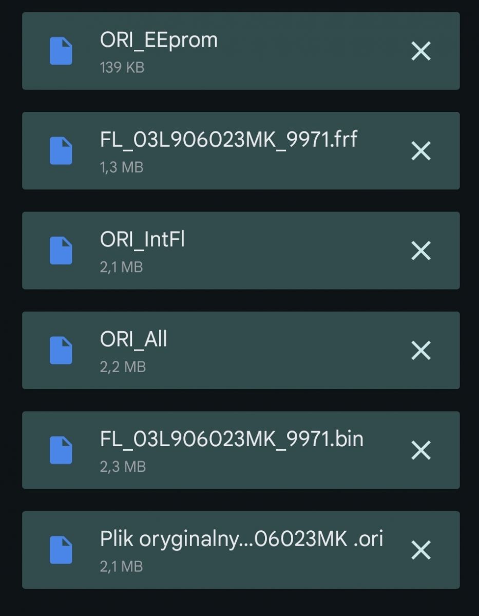

    Zakupiłem z rynku wtórnego sterownik 906023MK h43 cayb, następnie edycji poddałem VIN, CS, PIN, MAC, Power class na te odkodowane z kopii już niepełnego o część danych po zdarzeniu.
    Posiadam zakupiony Ori oraz full sterownika, który zakupiłem.
    Jeżeli ktoś będzie potrzebował, z chęcią udzielę wsparcia na priw. Jako samouk, dzięki temu że problem rozwiązałem sam, zrozumiałem co zrobiłem źle. Przyznam, że było tego sporo, jednakże dziękuję za udzielenie wskazówek wszystkim zaangażowanym.
  • #13 21217847
    tadeuszromanowski199
    Poziom 3  
    Posty: 7
    Ocena: 2
    Jak wyżej pełna kopia zakupionego ECU oraz co tam zgromadziłem w międzyczasie. Zrzut ekranu z listą plików zawierających dane ECU.
