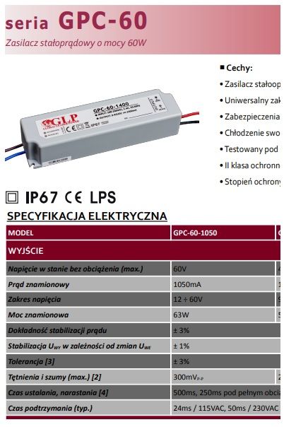

    Opcja 5) Optymalizator mocy TIGO TS4-A-O ma za zadanie "odcięcie" panelu w momencie np. jego zacienienia, czyli obniżenia mocy panelu tak aby nie miało to wpływu na sumę mocy z pozostałych paneli. W tym przypadku byłaby podobna sytuacja, tylko zamiast zacienionego panelu byłby zasilacz dający brakujące napięcie i minimalne natężenie. Czy to mogłoby zadziałać?
    Czy Optymalizator mocy TIGO TS4-A-O wymaga do uruchomienia lub później w eksploatacji, do funkcji optymalizacji (bez monitoringu i bez funkcji wyłączenia) urządzenia TAP i/lub CCA?

    https://obrazki.elektroda.pl/6176552800_1723043400.jpg

    Opcja 5: Optymalizator mocy TIGO TS4-A-O
    1. Funkcjonalność:
    - Optymalizatory mocy TIGO TS4-A-O są zaprojektowane do optymalizacji pracy paneli PV, a nie do podbijania napięcia.
    - Podłączenie zasilacza do wejścia optymalizatora prawdopodobnie doprowadzi do jego uszkodzenia i nie wygeneruje oczekiwanego efektu.
    2. Wymagania dotyczące urządzeń TAP i CCA:
    - Optymalizatory mocy TIGO TS4-A-O nie wymagają urządzeń TAP ani CCA do podstawowej funkcji optymalizacji (bez monitoringu i funkcji wyłączania).
