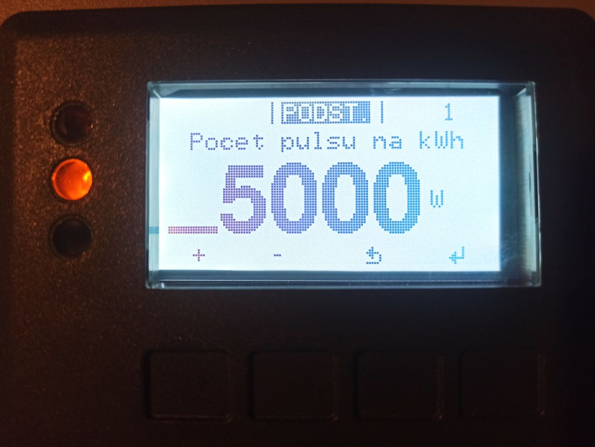

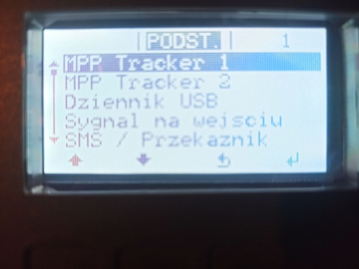

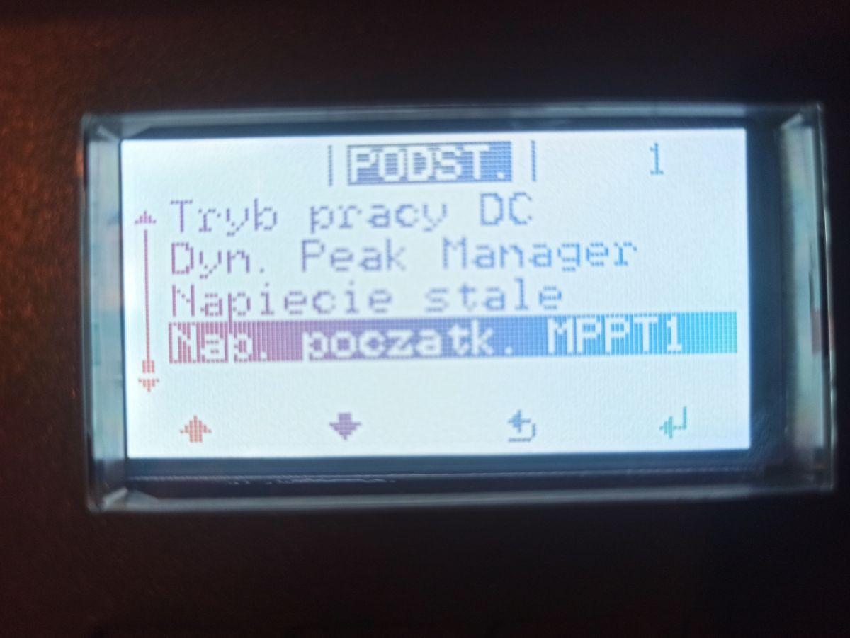

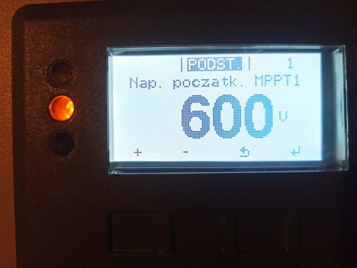

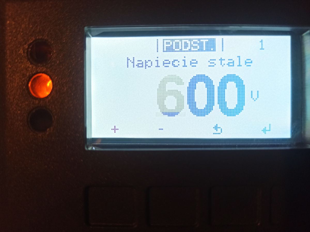

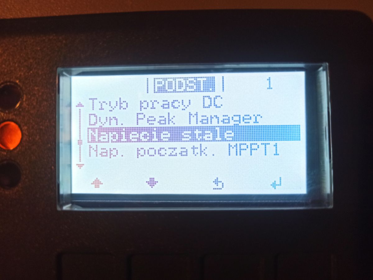

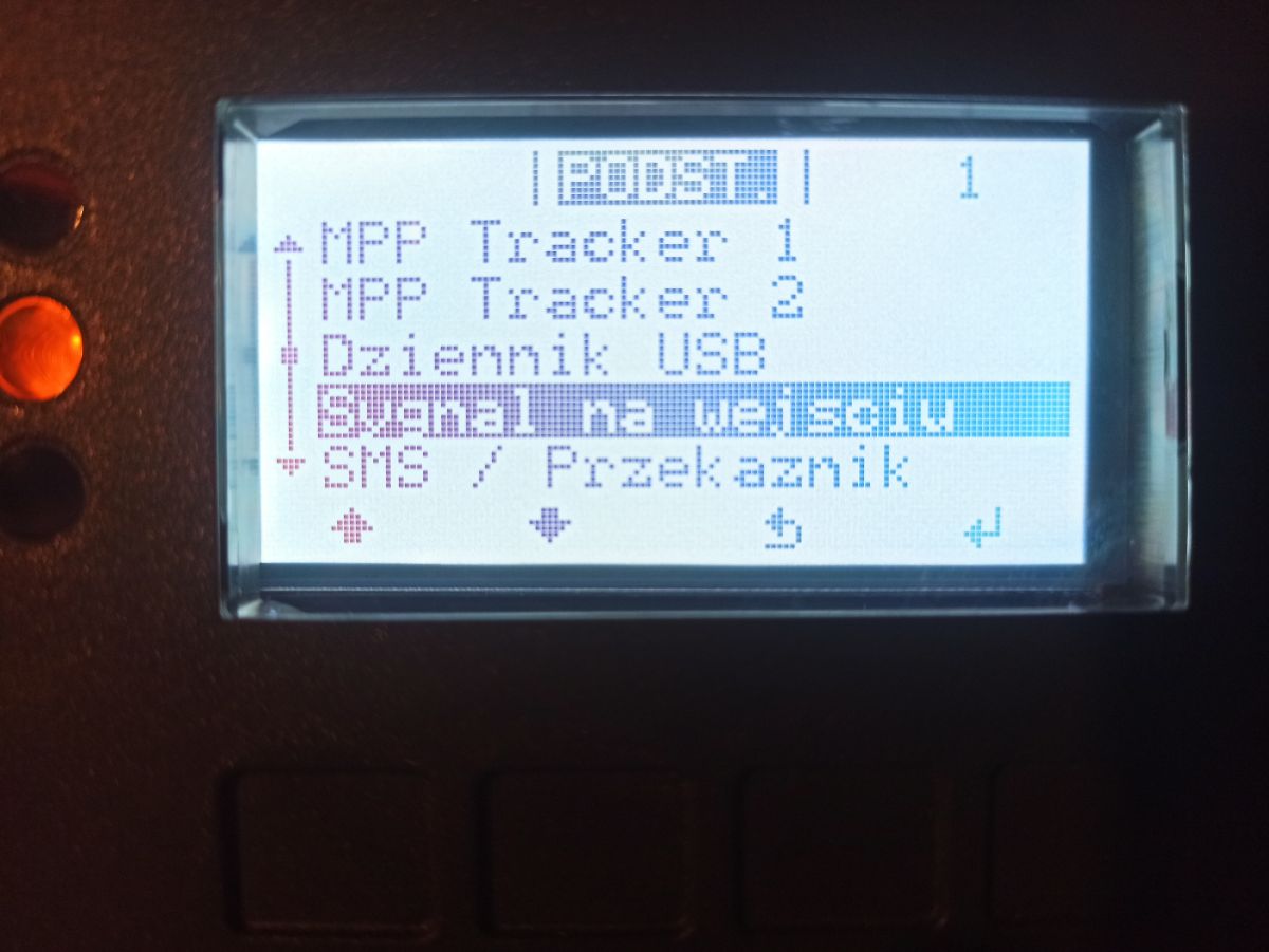

    Posiadam falownik fronius symo 5 0 3 M
    Przy instalacji 5,67 kWp na jednym stringu w szeregu.
    Mam pytanie o zmianę parametrów w falowniku.
    Napięcie początkowe MPPT1 ustawione na 600 V
    Napięcie stałe ustawione na 600 V
    Dotyczy DC.
    Czy zmiana napięcia początkowego na np. 500 V spowoduje wcześniejszy start lub opóźnione wyłączenia falownika?

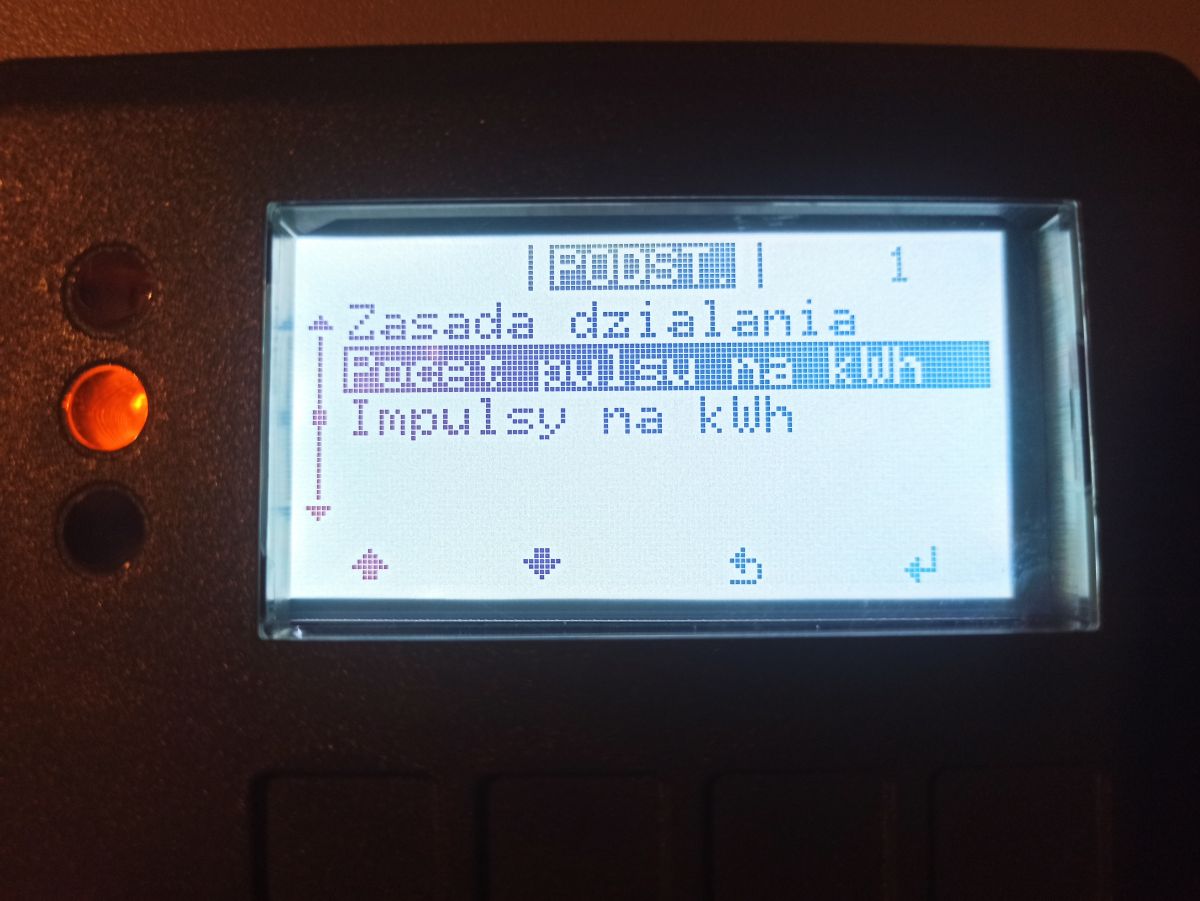

    Kolejne pytanie:
    Parametr: pocet impulsu na kWh 5000 W.
    Wygląda na ustawienie mocy maksymalnej.
    Czy można zwiększyć nap do 5200 W?
    W historii odczytów falownik oddał w piku nawet
    5650 W

    Wszystko już wiem.
    Moc maksymalna jest ograniczona i nie da się więcej, a w trybie auto napięcie początkowe nie ma znaczenia. Czyli rzecz w tym, że Fronius konfiguruje już od razu falowniki do optymalnych ustawień.
