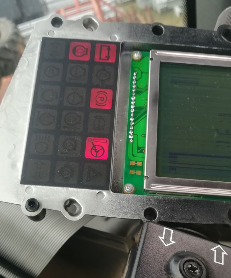

    Nawiązując do tematu z innego działu -
    https://www.elektroda.pl/rtvforum/topic4052552.html
    chciałbym się spytać co oznacza migająca kontrolka kierownicy z wykrzyknikiem.
    Miga zarówno na włączonym zapłonie jak i na uruchomionym silniku.
    W koparce tej uwalona była płyta pod kierownicą. Wszystko działa kontrolki gasną oprócz tej jednej. Poniżej wrzucam zdjęcie.
    Jest to ładowarka przegubowa L25.5 z 2002 roku
    Dzięki z góry za odp.
    Zbliżenie na deskę rozdzielczą z migającą kontrolką kierownicy z wykrzyknikiem.

    Błąd układu kierowniczego. Sprawdź presostat pompy awaryjnego kierowania czy przełącza się. W innej o&k przez osiągnięciem prędkości 4 km/h wymaga program żeby wejście cyfrowe od presostatu na płycie głównej zmieniło stan na przeciwny. Ale to załączała się ta lampka po osiągnięciu 4km/h . W sprawie migania zaraz po zapłonie dopytam się jutro.

    Ok, dzięki za info. Czyli w sumie może jeszcze coś na płycie być uszkodzone.

    Dzięki stasiekb100 za pomoc. Kontrolka migała bo na płycie był uszkodzony jeszcze układ 74HC14D. Po wymianie wszystko działa jak należy.
