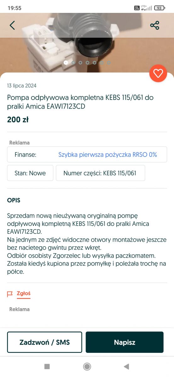

    Pralka Amica EAWI7123CD błąd E3 - nie odprowadza wody.
    Nie słychać charakterystycznego dźwięku pompowania, woda nie odpływa, po kilku minutach wyświetla błąd E3.
    Zdemontowałem pompkę odpływu wody (model 32024405, KEBS 115/061) niestety poleciało z niej trochę wody i teraz nie wiem czy nie została zalana część elektryczna.
    Kiedy pierwszy raz podłączyłem ją pod 230V i kręciła, ale iskrzyła w jednym miejscu. po ponownym włączeniu już nie działa i teraz nie wiem, czy pompka była sprawna, ale zwarta przez zalanie, czy też była była wadliwa już wcześniej. Wąchałem ją przed podpięciem i nie wykazywała żadnych przykrych zapachów, teraz czuć zapach spalenizny.
    Problemy mam dwa. pierwszy jest taki, że nie mogę znaleźć tej pompki w Polsce. A drugi, że nie jestem przekonany czy to była przyczyna błędu, bo jak już pisałem, nie było słychać charakterystycznego dźwięku odpompowywania wody z bębna. Ktoś pomoże i doradzi co dalej?

    Witam słabo szukasz. Wymień ją na krótko ma działać ewentualnie miernikiem sprawdź czy jest jakiś opór na wejściu. A tu masz pompkę na OLX.

    Właśnie znalazłem za 150zl z przesyłką, jednak to rozwiązuje tylko jeden problem. Gorzej jeśli to nie ta pompka była winna awarii i naprawa będzie nieopłacalna. :/

    @Kenworth 18 Sam silnik odpada, bo mam zupełnie inne uchwyty w tej części z filtrem. U mnie silnik się wsuwa i obraca, a tutaj jest mocowanie na wkręty. Pompa z pierwszego linka też wygląda zupełnie inaczej (w sensie inny kształt, nie wiem jak konektor) i mam wątpliwości, pomimo że opisana niby do tego typu pralki.

    Producent zastosował u Ciebie pompę wykorzystywaną w wielu modelach pralek z koncernu Midea oczywiście niedosteoną już na rynku a co za tym idzie silnik również nie kupienia więc musisz kupić kompletną pompę za 116 zł i nic innego nie wymyślisz: https://north.pl/karta/pompa-odplywowa--32024405--do-pralki-sharp,707-ZE-0866.html
    Zaletą zakupu tej pompy będzie to, że gdy ten silnik zakończy żywot będzie pasował Askoll dedykowany do Amica: https://north.pl/karta/pompa-odplywowa--32027608--do-pralki-sharp-servis,707-AL-3780.html

    Zatem zamieść dobre zdjęcia twojej pompy oraz zdjęcie tabliczki urządzenia z numerem serwisowym, bowiem pod tym oznaczeniem modelowym występuje 10 odmian katalogowanych wg. numeru serwisowego. Możliwe, że występowały różne pompy.
