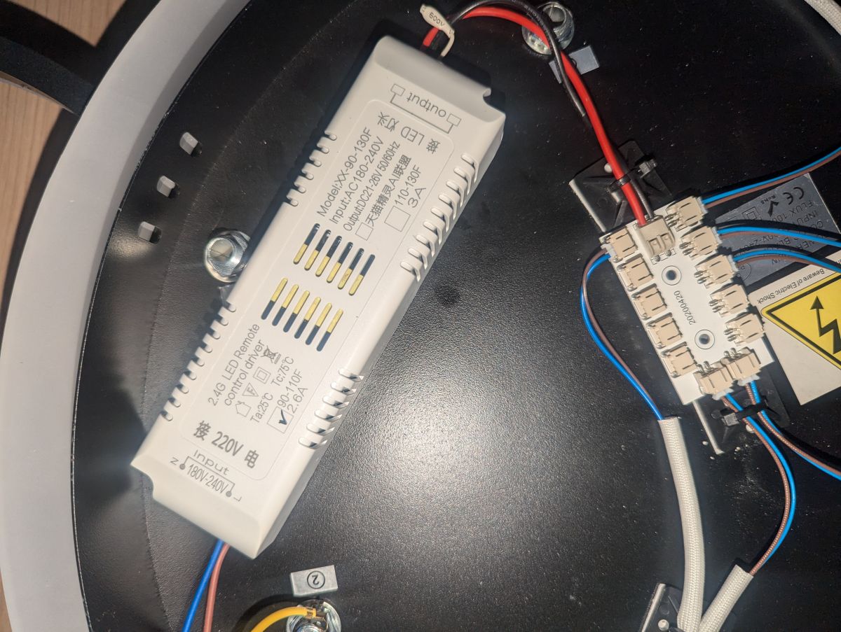

    Posiadam chiński plafon LED z kontrolerem na pilot lub Bluetooth (aplikacja LampSmart Pro).
    Opcje barw LED: zimny, naturalny, ciepły oraz przyciemnianie.
    Chciałbym wprowadzić modyfikację poprzez zmianę kontrolera na Zigbee - chciałbym uzyskać kontrolę poprzez Home Assistant.
    Dodam, że ESP32 z softem dostępnym na community Home Assistant nie działa, dlatego ten temat już porzuciłem.
    Myślałem, że po zdjęciu plafonu zobaczę CCT, ale tam siedzi kompletnie coś innego - LED Remote control driver, model XX-90-130F.
    Zakładam, że działa to na zasadzie zmiany napięcia.
    Wrzucam zdjęcie:
    Widok wnętrza plafonu LED z kontrolerem model XX-90-130F.

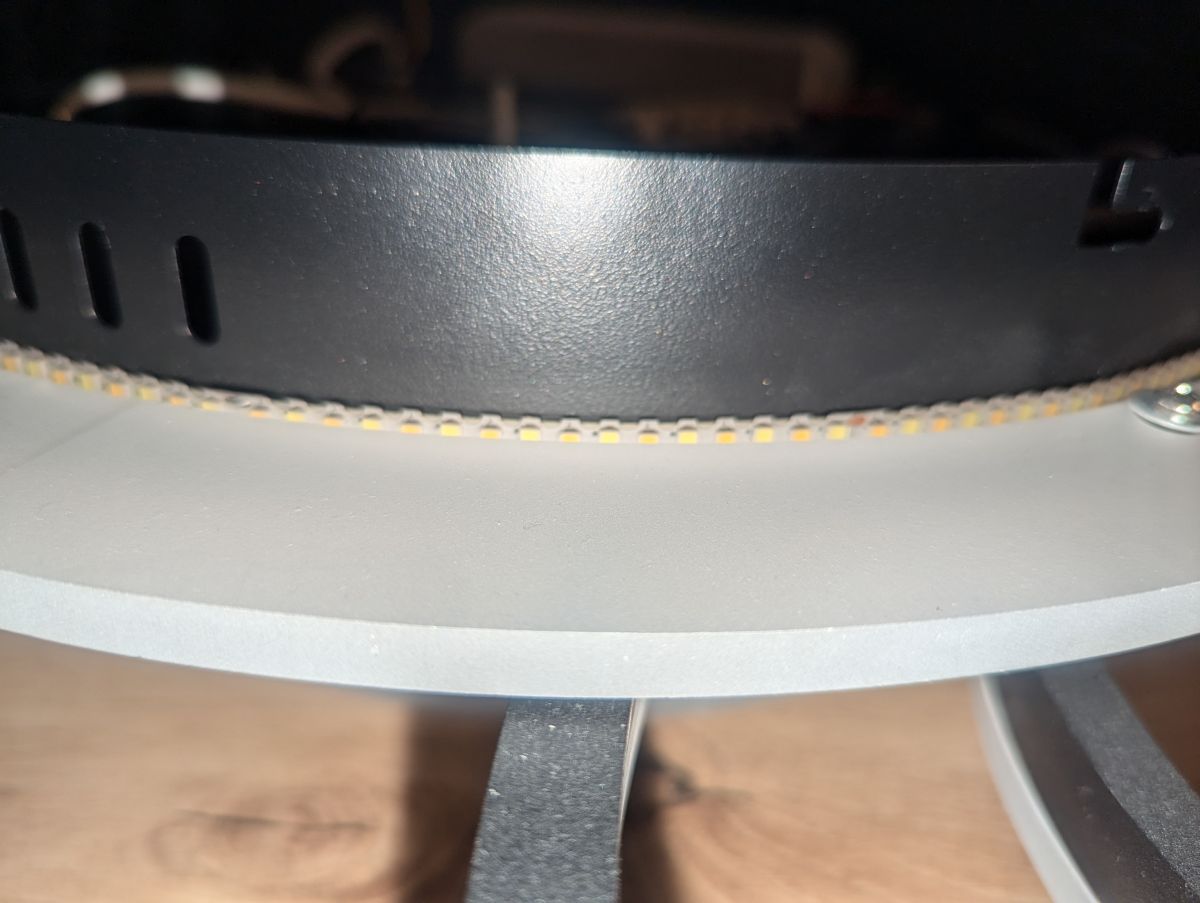

    Zbliżenie na wewnętrzną część plafonu LED z widocznymi diodami.
    Czy ktoś wie, co to jest za rodzaj kontrolera?
    Ewentualnie czy ktoś wie, jakim kontrolerem Zigbee można to zastąpić? (zakładam, że dodatkowy zasilacz na 24V DC będzie do tego wymagany)
    Z góry wielkie dzięki za pomoc.

    To jest po prostu dwukanałowy sterownik taśmy LED.
    Możesz wymienić na coś takiego
    https://a.aliexpress.com/_EHCKP85
    Albo takie coś plus zasilacz
    https://www.amazon.pl/Zigbee3-0-kontroler-pod...%B3jnej-kompatybilny-sterowania/dp/B09F6Y7GSG

    Z tego co widzę to wyjście z tych sterowników to 3 pinowe złącze [W-] [C-] [LED+].
    W sterowniku lampy widzę że wychodzą 2 przewody do "rozgałęźnika".
    Czy na pewno to będzie działać?

    Czyli to musi sterować polaryzacja żeby regulować barwę tylko dwoma przewodami.
    Niestety ale na razie nie mogę znaleźć takiego ani nawet podobnego sterownika.

    Z tego co sprawdzałem multimetrem to:
    barwa ciepła -1.6 do -23V
    naturalna (ciepła zimna) pokazuje 0V
    zimna 1.6V do 23V
    Czy barwa naturalna działa na zasadzie ciągłego przełączania?
    Jeśli nie ma takiego kontrolera to pewnie najprościej byłoby użyć kontrolera dla jednego koloru lub wymienić LEDy.
