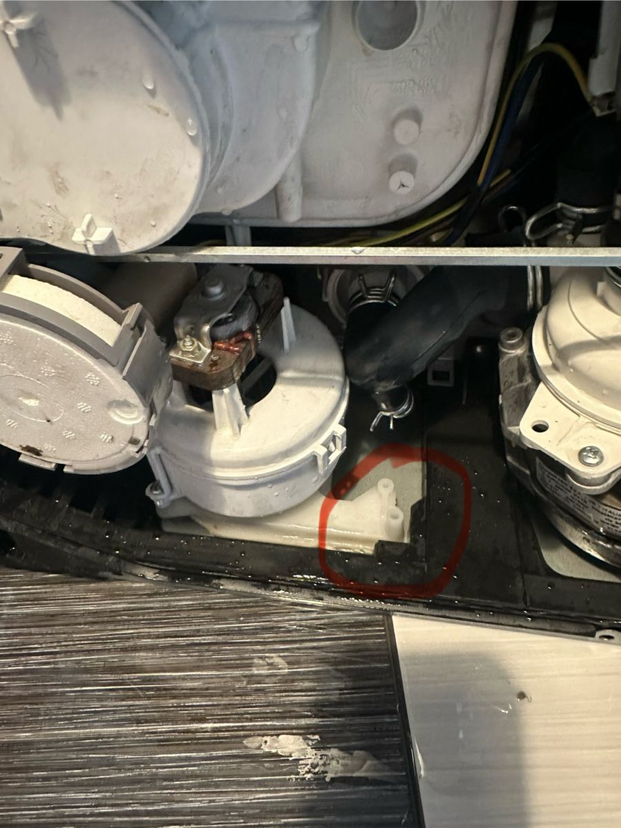

    Witam, problem ze zmywarką Whirlpool ADG 689 IX. Leci woda z pod zmywarki, patrzyłem rurę odpływową, wszystko z nią ok, później patrzyłem rurę zasilającą w wodę, też okej, bez kamienia. Wyczyściłem filtry i włączyłem raz jeszcze, woda leci z dziwnej części.
    Część wewnętrzna zmywarki Whirlpool ADG 689 IX z zaznaczoną, potencjalnie uszkodzoną częścią. Wnętrze zmywarki Whirlpool ADG 689 IX z ujawnioną częścią, z której cieknie woda.
    Proszę o pomoc.

    To jest część układu osuszania, ten silniczek obok to wentylator, ale czemu ciekinie, to raczej nikt Ci nie odpowie. Zdejmij drugi bok i patrz skąd dokładnie cieknie podczas cyklu.

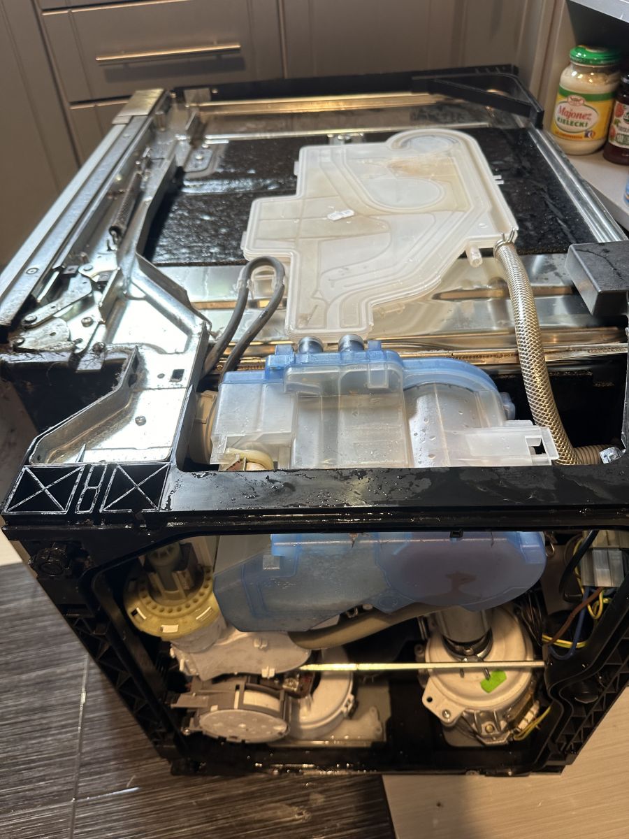

    Zdjąłem drugi bok zmywarki, okazało się, że cieknie ze zbiornika dolnego zmywarki, ale wyjąłem go całego, wyczyściłem, uszczelka ok, też wyczyszczona. Wszystkie wężyki sprawdzone na puszczonym cyklu, nic już nie leciało, już myślałem, że pełen sukces, ale niestety nie… niestety zaczęło lecieć z przodu zmywarki, jakby z uszczelek. Uszczelki w drzwiach wyczyszczono, spory był brud i syf. Kolejny raz odpaliłem cykl i nadal leci i cieknie ciurkiem z przodu drzwiczek, ale wydaje mi się, że bardzo dużo wody nabrała zmywarka, chyba za dużo i zaczęło się wylewać. Co może być przyczyną? Czujniki Aquastop czy pompa odpływowa? Nie wiem, tak mi się wydaje, że wody nabiera za dużo i później się wylewa.
