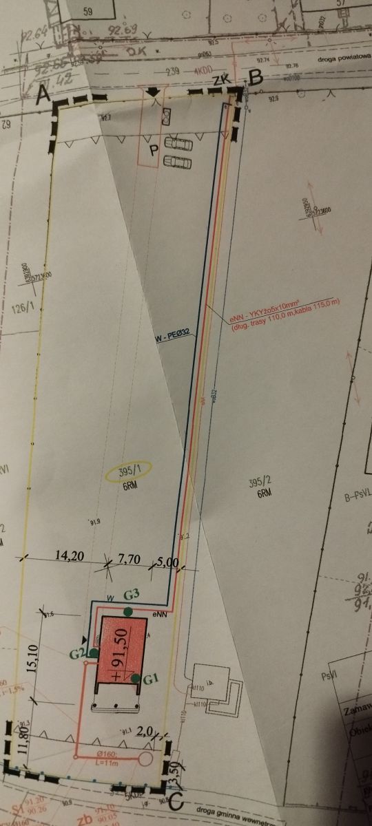

    Potrzebuję pomocy co do doboru przewodu. W projekcie budowlanym mam wpisane YKY 4X10, a pewnie przez przeoczenie na rzucie/rysunku YKY 5X10. Całkowita długość przewodu od skrzynki do rozdzielni to 115m i tu zagwozdka jaki przewód dobrać i czy mogę wybrać tańsze aluminium, jeśli tak to jaki przekrój i ile żył?

    Plan działki z oznaczeniem przewodu w kolorze czerwonym
    Na czerwono oznakowanie i długość przewodu, dodam, że dużo majsterkuję i na pewno będzie obok warsztacik
