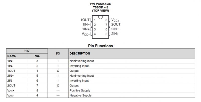

    A jeszcze pytanie która noga jest 1 a która 7?
    Paanie. Słowo klucz to: "datasheet" Wpisujesz w google "4580 datasheet", oglądasz obrazki, a najlepiej otwierasz pdf'a. Ot pierwszy z brzegu: https://www.ti.com/lit/ds/symlink/rc4580.pdf
    Na stronie 3 masz opis:
    Schemat funkcji pinów układu scalonego TSSOP-8
    Tu masz kolejność liczenia nóżek. W twoich scalakach nie ma wcięcia ale są kropki i na scalaku i na pcb przy pin 1.
    Płytka drukowana z układem scalonym 4580 JRC
