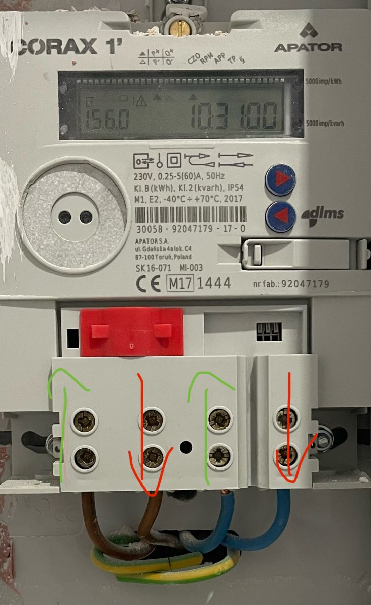

Podłączenie licznika Corax 1 - czy schemat jest poprawny? Co się dzieje przy złym podłączeniu?

    Witam. Mam problem z licznikiem corax 1. Chciałbym zapytać o podłączenie. Z tego co rozumiem po schemacie to podłączenie powinno wyglądać tak jak na zdjęciu. Czy to jest poprawne podłączenie i czy da się podłączyć licznik źle i co wtedy się dzieje z takim licznikiem? Na zielono wejście z sieci do licznika i na czerwono wyjście zasilania na obiekt. Zdjęcie licznika Corax 1 z zaznaczonym podłączeniem przewodów wejściowych i wyjściowych.

    Jeśli chodzi o strzałki to jest poprawnie, tylko dlaczego PE nie jest spięty na LZ ?

    Stara instalacja dwużyłowa. PE nie pełni żadnej funkcji i nie jest nigdzie wpięty.

    Rozumiem.W takim razie w rozdzielnicy robisz podział przewodu zerowego.

    Tak. Zabezpieczenie RCD zostało zastosowane i w rozdzielnicy zrobiony podział PEN. Niestety bez uziemienia punktu podziału. Dzięki, kolego, za podpowiedź.
