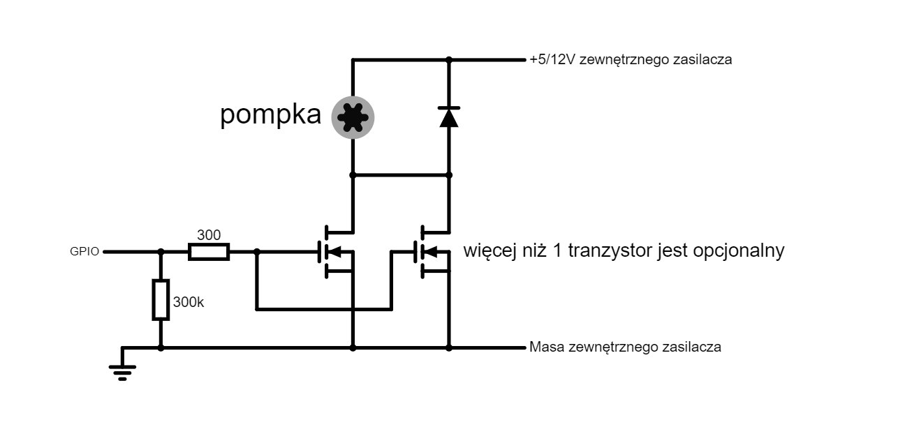

Witam, chcę zrobić prosty system nawadniania oparty o esp32 i chcę napisać sobie serwer w expressjs z ejs jako frontend z opcją włącz/wyłącz, tylko nie wiem, jaki do tego potrzebuję hardware. W sensie pompę
Ale muszę się przyznać że nie bawiłem się tym więc traktuj to jako rekomendację, a nie opinię weterana
Daj chwilę to zarys schematu doślę

Jak to w ogóle jest z tym esp? Stan wysoki pinu to 3,3 czy 1,8V, bo oba napięcia widzę w datasheet i nie chce mi się wnikać za bardzo,
schemat ogólny tak wygląda 1 na gpio działa/ 0 nie działa:
sprzedawca ostatniego ogłoszenia ma coś takiego (wielkie): https://allegro.pl/oferta/modul-mosfet-pwm-400w-36v-15a-15049572548 ja korzystałbym z tego: https://allegro.pl/oferta/tranzystor-irlml2502-n-mosfet-sot23-m-12347279171 i razem z zewnętrzną diodą i paroma rezystorkami wystarczy do sterowania
no i lepiej to robić na oddzielnym zasilaniu, albo wspólne musi być odpowiednio wydajne
