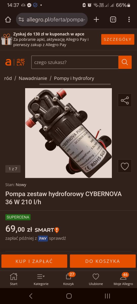

    Jak dobrać pompkę do linii kroplującej wg. poniższych założeń?
    -pompka ma być na 12 V DC (na 24 V jest ich mniej, ale może ktoś coś jednak poleci)
    - woda będzie z mauzera napełnianego deszczówką lub uzupełniana z sieci
    - linia kroplująca długości 50 m, jeden wylot 2 l/h przy ciśnieniu 1 bar, odstępy co 33 cm. Czyli 300 l/h
    -na wylocie z mauzera będzie filtr.
    - połączenie zrobię chyba tak, że będą 4 linie równolegle podłączone do pompki, po ok. 12 m albo 5 linii po 10 m.
    Teraz pytanie, czy taka pompka wystarczy - 3,6 l/min, ciśnienie 73 psi - czyli ok. 5 bar???
    To, że nie będzie dawało 2 l/h z każdej dziurki, to mi nie przeszkadza. Może być i 1 l/h. Ważne, czy woda doleci w miarę równomiernie do tych otworków na końcu, czy będzie tam prawie sucho, a bliżej mauzera o wiele więcej będzie lało?
    Pompa zestaw hydroforowy CYBERNOVA 36 W 210 l/h na stronie Allegro.
    stąd różnicowanie przekrojów i dławienie bliskich wyjść, balans ciśnienia.

    Opiszę, jak to mam u siebie zrobione, może skorzystasz z mojego doświadczenia:
    Podlewam 3 rabaty, każda nawadniana linią kroplującą z kompensacją ciśnienia (nie wiem na czym to polega, ale taką zakupiłem) ułożoną w pętlę (początek i koniec spięte razem). Dwie najbliższe rabaty spięte razem i zasilane jednym wężem, najdalsza pętla zasilana drugim wężem. Razem linia kroplująca ma 21 metry. Zasilam ją z beczki 220 litrów grawitacyjnie, bez pompki. Beczka umieszczona 10 cm nad ziemią, otwór tuż przy dnie. I spokojnie daje to radę. Filtra nie montowałem, ale też staram się nie wlewać do beczki syfu oraz nie dopuszczam, by woda zakwitała.
    Z pompkami różnorakimi też mam doświadczenie i to nie jest trwałe rozwiązanie, poza tym nie sądzę, by było tu konieczne. Proponowałbym Ci dołożenie drugiego mauzera (bo i tak jeden na 50 metrów linii starczy na niedługo) i tylko odpowiednie podzielenie zasilania linii kroplującej, żeby ciśnienie na końcach i początkach było w miarę podobne.
    Powodzenia.

    U mnie pracuje to na ciśnieniu 0,1 bar, więc tym bardziej powinno z pompką. Linia kroplująca wymaga wg danych od 0,59 bar.
    Zauważ tylko, że wskazana pompka może pracować max 1 godzinę, potem wymaga przerwy (jak długiej - tego sprzedawca nie podaje).
    Koszt nie jest duży. Jeśli kupisz, podziel się wrażeniami za jakiś czas.

    Ograniczenie temperatury widziałem. Będzie zegar sterujący, więc ustawię np. 30 min pracy, 15 min przerwy i znów 30 min podlewania.
