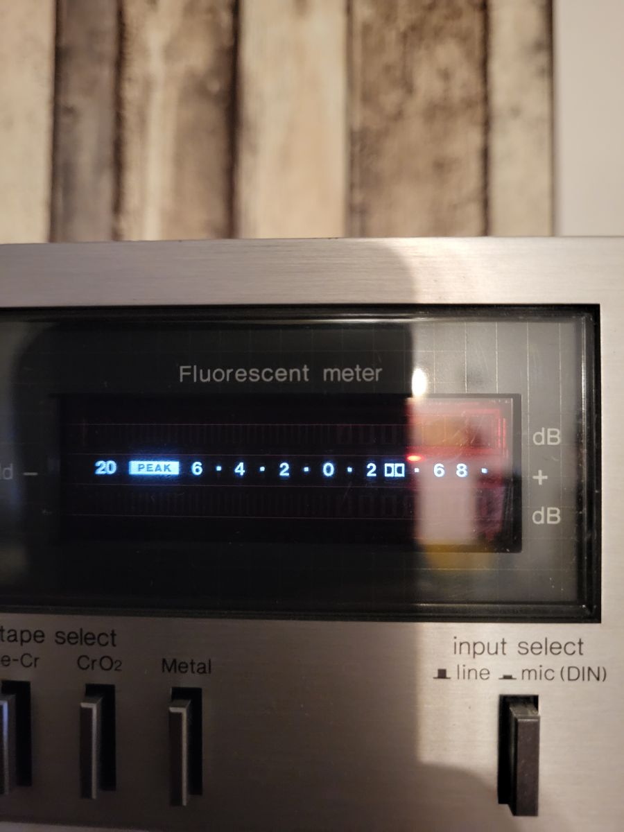

    Mam problem z deckiem Technics RS M24, mianowicie co jakiś czas, tylko podczas odtwarzania kasety deck zaczyna "trzeszczeć", oczywiście słychać to w kolumnach, ni stąd ni z owąd. Czasami dzieje się tak po włączeniu kasety, a czasami po półgodzinie grania, zatrzymując kasetę i włączając znowu wszystko wraca do normy. Miał ktoś z was taki problem? Dziękuję za pomoc i pozdrawiam. Lechu.

    Tak, wydaje mi się, że tak. Szybko wyłączam, żeby nie narobić szkód w głośnikach. Głośniki i wzmacniacz przetestowane na innym decku, nic podobnego się nie dzieje. On buczy nawet na słuchawkach bez wzmacniacza, stąd wiem, że to wina decka.

    Co się dzieje ze wskaźnikami poziomu w magnetofonie podczas tego trzeszczenia? Działają normalnie czy dobijają do końca?

    Jeżeli chodzi o wskaźniki, to nie pokazują siły wzmocnienia na pasku decybeli, tylko jest jeden ciągły pasek na górze. Buczy w dwóch kolumnach, a jeżeli chodzi o tą akurat przypadłość, że niby myślę, czy ktoś to kiedyś miał, to jestem zdania, że jeżeli mi się przytrafiło, a tego sprzętu jest trochę na świecie i nie jest on młodszy, to innemu też może się zdarzyć, więc pomożemy innym.

    Nie, wskaźniki nie działają w ogóle. Pokazuje się jeden pasek na górze, to wszystko.

    Fluorescencyjny miernik na urządzeniu audio z wyświetlanymi wartościami dB.
    Tylko to podczas trzeszczenia

    Jest w nim mechaniczny przełącznik zapis-odczyt, i to najprawdopodobniej on stwarza problemy. W załączniku SM. Naprawa może być prosta lecz czasochłonna.
