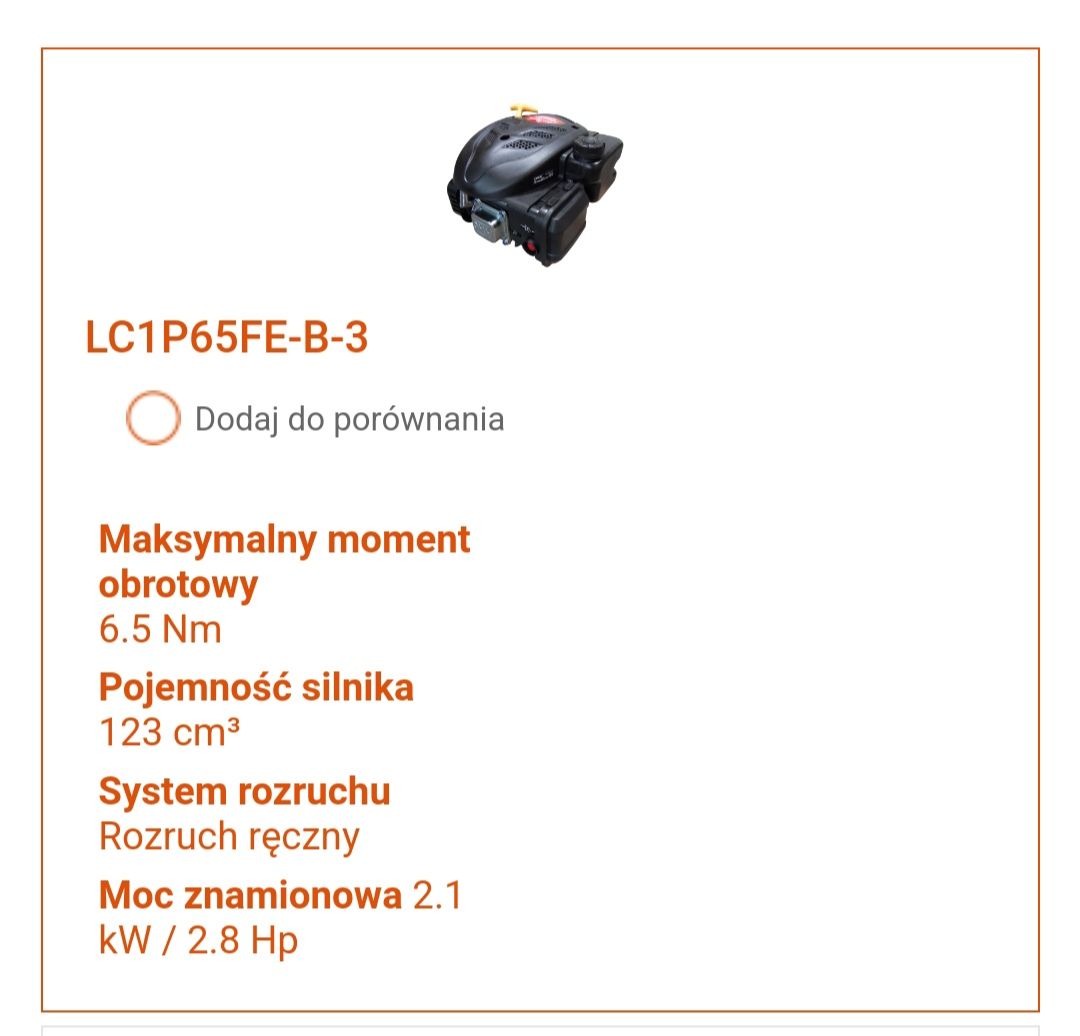

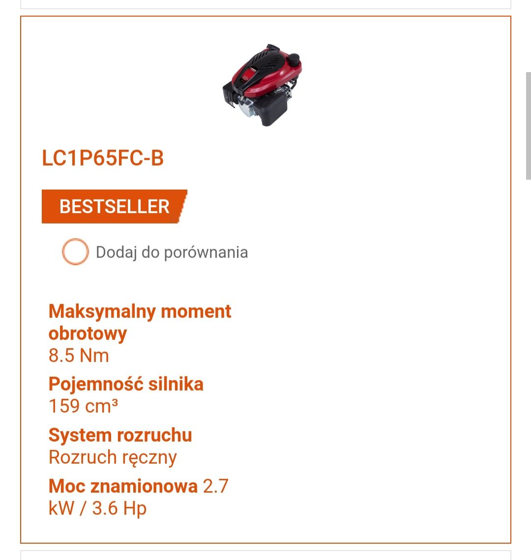

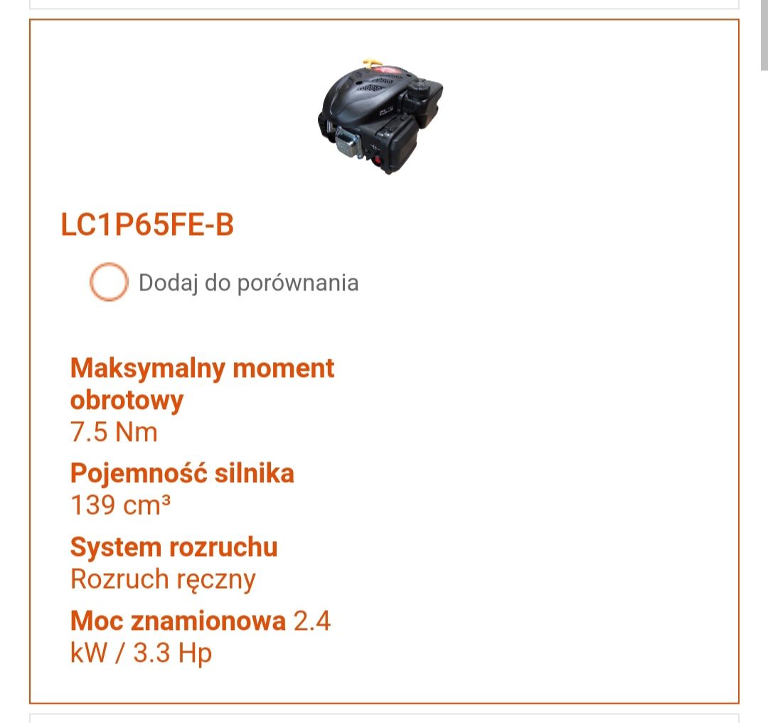

    Cześć. Mam pytanie o dobór silnika do kosiarki spalinowej. Sprawa jest taka że mam starą porzadną kosiarkę, w doskonałej kondycji, brak korozji, duże koła na łożyskach itd. Kosiarka była czyszczona i konserwowana po każdym sezonie.
    Niestety silnik już zakończył żywot i zastanawiam się jaki kupić zastępczy.
    Średnica koszenia to 42,5cm, oryginalnie był zamontowany B&S500 158cc. Kosiarka bez napędu.
    Biorę pod uwagę tylko silniki Loncin (mam dobre doświadczenia z tą firmą) i mam wstępne typy proszę tylko o info który najlepiej będzie pasować, żeby nie był za słaby i żeby też nie był przesadzony.
    Który z tych trzech będzie najlepszy?
    Silnik LC1P65FE-B-3 z parametrami technicznymi Specyfikacja silnika kosiarki LC1P65FE-B Zdjęcie specyfikacji silnika LC1P65FC-B z firmy Loncin, wskazującego na bestseller.
    Oczywiście jest jeszcze kwestia średnicy i długości wału ale to jest kwestia do ogarnięcia. W ostateczności wymienię nóż i piastę jakby miało nie pasować

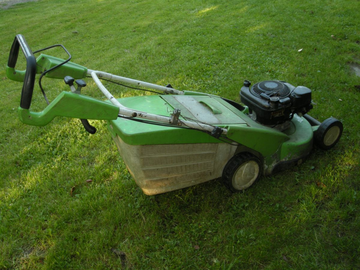

    To zupełnie tak jak mój bardzo, ale to bardzo stary Viking.
    Modelu, numeru już nawet nie pamiętam.
    Ale kosiarka posiada korpus aluminiowy, posiadała też ręczne załączanie noża.
    W czasie gdy była kupiona, to był wtedy taki "Mercedes" wśród kosiarek.
    Fotki:
    Dobór silnika Loncin do kosiarki 42,5 cm, zastępstwo za BS500 158cc Dobór silnika Loncin do kosiarki 42,5 cm, zastępstwo za BS500 158cc Dobór silnika Loncin do kosiarki 42,5 cm, zastępstwo za BS500 158cc Dobór silnika Loncin do kosiarki 42,5 cm, zastępstwo za BS500 158cc
    Silnik Briggsa był też wymieniany na "prawie" nowy (po prostu używany) działa do tej pory.
    Koła to już kilka razy, i żadne widoczne na fotce nie jest oryginalne.

    I z tego co napisałeś, opisałeś problem to:
    To wybrał bym ten najmniejszy, bo ten ostatni to naprawdę "smok"
    Ten środkowy też możesz wziąć pod uwagę.
    Ale jak do takiej kosiarki jak opisujesz, to w zupełności powinien "styknąć" ten najmniejszy.
    Piszę to tylko na podstawie, że miałem styczność z tym ostatnim, najsilniejszym, największym.
    Jest to bardzo porządny, mocny silnik.
    No ale coś za coś.
    Bo prawdopodobnie jego minusem (tego najmocniejszego) jest zwiększony apetyt na paliwo.
    Jeśli Ci na tym aspekcie zupełnie nie zależy to wybrał bym właśnie ten, ten najmocniejszy.

    Dwa lata temu kupiłem do mojej kosiarki Loncin 196cc i działa znakomicie. Dlatego teraz też chce kupić Loncina jednak kosiarka jest trochę mniejsza i też jest to kosiarka bez napędu mojej mamy więc waga ma jednak pewne znaczenie...
    Zmierzyłem wał w tym co jest do wymiany i ma średnicę 22,2mm oraz długość (od podstawy montażowej) 80mm. Znalazłem na allegro Loncina 159cc z takim właśnie wałem. Chyba się nie będę więcej zastanawiał. Martwi mnie że jest niby ok 3kg cięższy od tego silnika który pójdzie na szrot no ale to już mam nadzieję "mniejsze zło".
