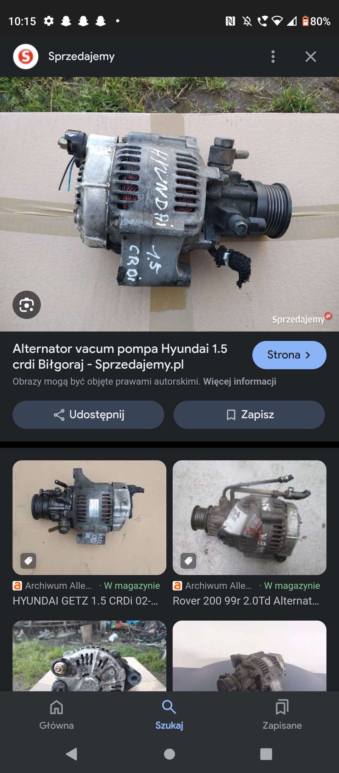

    Dzień dobry
    Mam takie małe pytanie, bo zakupiłem alternator z vacuum pompą i chcę założyć ją do traktora i poflądzić do serwa. Wychodzi z niej 3 wyjścia, jeden to podciśnienie do serwa, a te kolejne dwa nie wiem, gdzie podpiąć, wie może ktoś?
    Dziękuję

    Z jakiego samochodu pochodzi ten alternator?

    Czyli jedną muszę podpiąć, żeby pchało olej z ciśnieniem, a drugie to tak jakby powrót spływ.
    Zdjęcie alternatora z pompą podciśnienia Hyundai 1.5 CRDi.

    Dokładnie tak, wakupompa nie będzie działać bez smarowania olejem pod ciśnieniem. Do tej śruby z oczkiem musisz doprowadzić olej z magistrali smarowania silnika, a ten króciec z uciętym wężem to spływ oleju do misy

    Potrzebuję podciśnienie do serwa hamulcowego.

    dziubaczkapawel123 napisał:
    Potrzebuje podciśnienie do serwa chamulcowego
    To nie taniej i prościej było elektryczną pompkę z jakiejś Toyoty/Mitsubishi zastosować?
