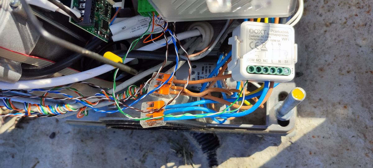

✨ Użytkownik zgłosił problem z napędem Genius Blizzard 500, który otwiera bramę po zaniku prądu. W odpowiedziach zasugerowano odłączenie przekaźnika WiFi podłączonego do portu OPEN A, który może powodować niepożądane otwieranie bramy po restarcie. Użytkownik potwierdził, że przekaźnik uruchamia bramę, a także zapytał o alternatywne rozwiązania. Rekomendowano przekaźniki z systemu Supla lub Shelly, a także zamontowanie kontaktronu dla monitorowania stanu bramy. Użytkownik zdecydował się na przekaźnik Zamel SBW 02 oraz kontaktron.
