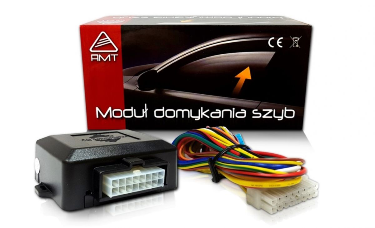

    Jak zrealizować domykanie szyb w Fiat Doblo 2019 ?

    Musisz zamontować dodatkowy uniwersalny moduł komfortu do domykania szyb.
    Moduł podłącza się do wyjścia z informacją zamknij w układzie zdalnego sterowania centralnym zamkiem i do wszystkich napędów (silników) szyb we wszystkich drzwiach.
    Po otrzymaniu informacji, moduł odcina oryginalny przewód zasiania siłownika (silnika) szyb, następnie podaje na siłownik (silnik) własne zasilanie do czasu wystąpienia przeciążenia.
    Po wykryciu przeciążenia odłącza swoje zasilanie i przywraca podłączenie oryginalne.
    Następnie układ przechodzi do domykania kolejnej szyby.
    Przykładowy moduł:
    Zestaw modułu do domykania szyb z okablowaniem na tle pudełka produktu. Schemat połączenia uniwersalnego modułu komfortu do domykania szyb samochodowych.

    Tak właśnie to mam, ale w moim Doblo w silniku szyby są dwa przewody grubsze z zasilaniem 12 V i dwa cieńsze. Czy właśnie któreś z nich muszę przeciąć i to podłączyć między?
