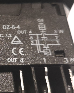

    Mam problem z podłączeniem wyłącznika DKLD DZ 6-4 6 pinów do krajzegi. Czy ktoś mógłby mi pomóc?

    Silnik jednofazowy czy trójfazowy? Jeśli trójfazowy to potrzebny będzie dodatkowo co najmniej stycznik.

    Ilu pinowy jest wyłącznik ,cztery piny?

    Dzięki, a co z 1,2 ?

    Działa po podłączeniu do 4 pinów, ale zostały mi 2 kabelki - szary i czarny, rozumiem, że do podłączenia 1, 2?

    Silnik w pilarce stołowej Riwall, a jaki to nie mam pojęcia. Kabelki szary i czarny odchodzą od silnika.

    Należy sprawdzić, mogą być od termika.

    Czy zatem jest różnica, który kabel - szary czy czarny, pójdzie do którego pinu - 1, 2?

✨ Dyskusja dotyczy podłączenia wyłącznika DKLD DZ 6-4 z 6 pinami do silnika jednofazowego w krajzegi (pilarce stołowej). Wyłącznik posiada styki 3, 4, 7, 8, które służą do zasilania i sterowania silnikiem – zasilanie podłącza się do styków 3 i 7, a silnik do 4 i 8. Dwa pozostałe styki 1 i 2 to styki rozłączne, najprawdopodobniej termiczne (termik bimetaliczny lub przeciążeniowy) wbudowane w silnik, które można podłączyć do przewodów szarego i czarnego koloru wychodzących z silnika. W przypadku silnika jednofazowego 3-przewodowego (niebieski – neutralny, czarny – główne uzwojenie, szary – pomocnicze uzwojenie) konieczne jest zastosowanie kondensatora rozruchowego lub pracy, którego pojemność powinna być dobrana do parametrów silnika (np. 40 µF). Podłączenie kondensatora wpływa na prędkość obrotową silnika. Wyłącznik DKLD DZ-6-4 może działać bez stycznika, a styki 1-2 pełnią funkcję zabezpieczenia termicznego.
