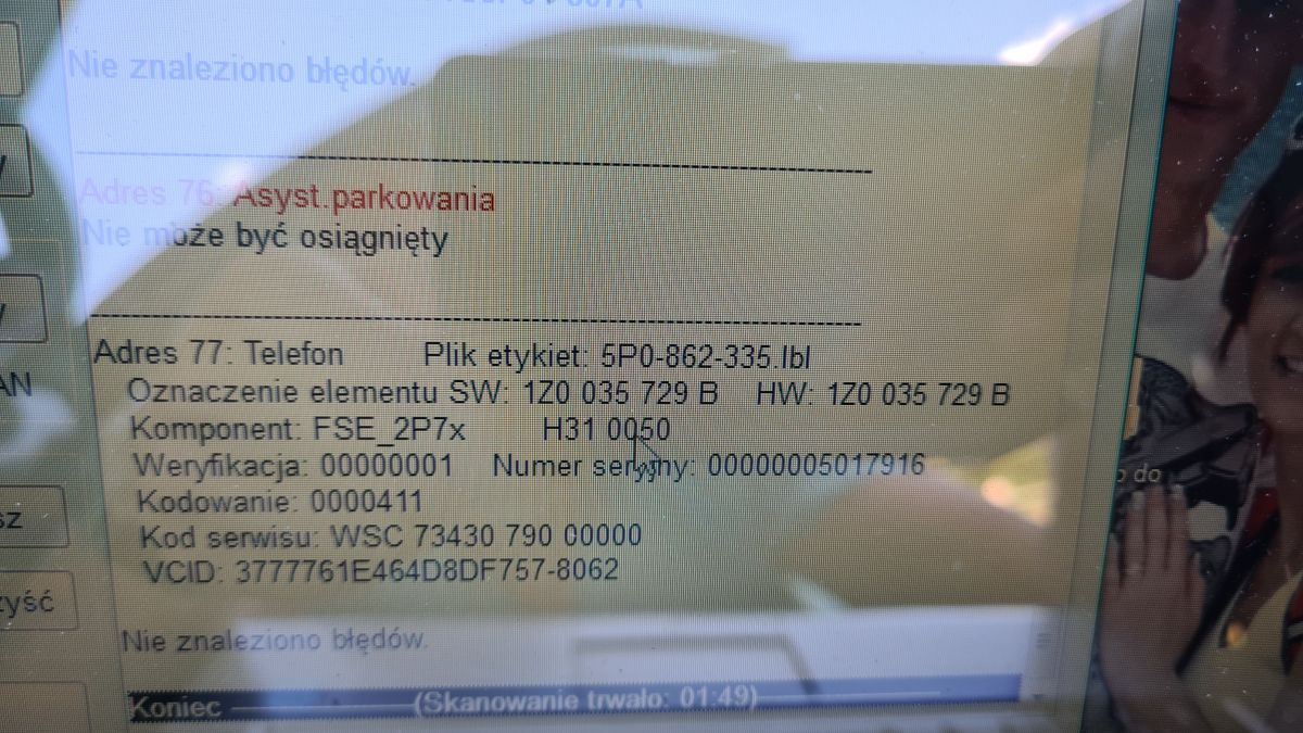

    Zrzut ekranu diagnostyki systemu parkowania w Skodzie Octavia 2
    Dzień dobry. Problem z czujnikami parkowania. Początkowo psocił się tylny lewy środkowy, przez co z centralki po uruchomieniu biegu wstecznego pojawiał się ciągły sygnał. Teraz sygnału brak i na wyświetlaczu też się nie pojawiają kreski od odległości. Wcale się nie odzywa. Podmieniony sterownik, buzer, nic nie dało. Prąd dochodzi do buzera jak i do czujników, ale wszystko stoi. Po podłączeniu do VCDS nie widzi sterownika. Gdzie szukać przyczyny? Ktoś może pomoże. Jak sterownik puszcza prąd w momencie włączenia biegu wstecznego, to na żadnym z czujników nie ma tego trzeszczenia.
    Czy gdzieś mogę szukać bezpiecznika albo wtyczki? Czujniki oryginalne Skoda Octavia 2.

    Opis bezpieczników masz w internecie więc sobie sprawdź. Musisz doprowadzić do tego żeby wróciła diagnostyka dopiero możesz szukać usterki w czujnikach. Bezpiecznik, wiązka, moduł a dokładniej jego zasilanie trzeba sprawdzić bo nikt za Ciebie tego nie zrobi.

    Niestety problem mnie chyba przerósł. Bezpieczniki są ok.
