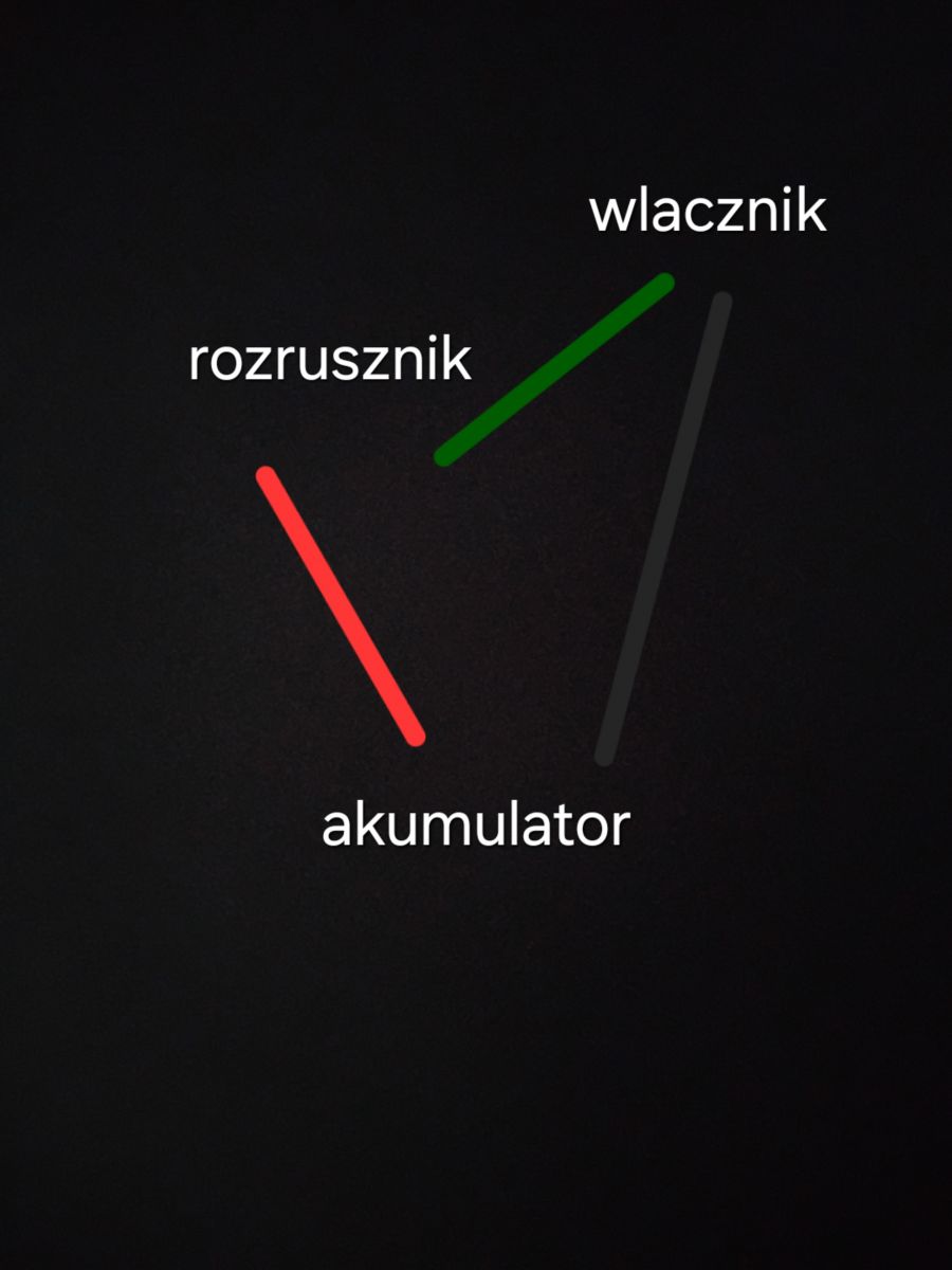

    Witam, mam crossa, do którego zamontowałem rozrusznik i do niego bardzo prostą instalację. Instalacja wygląda tak:
    Schemat instalacji elektrycznej z rozrusznikiem, łącznikiem i akumulatorem.
    Gdy nacisnę przycisk, dochodzi do niego duże napięcie z akumulatora. Czy da się zmniejszyć to napięcie dochodzące do przycisku?

    >>21193670
    Rozrusznik elektryczny 12 V w metalowej obudowie.
    Taki rozrusznik 12 V, akumulator 12 V/5 A, a pojemność 125 Ah.

    anchilos napisał:
    Jaki rozrusznik, jaki akumulator (napięcia, moc, pojemność)?
    Odpowiedź:
    niejasna i nie zawiera istotnych informacji, jak prąd/moc rozrusznika, pojemność akumulatora, marka i model rozrusznika, jaki zastosowany przycisk, itp.
    Domyślam się, że jeśli to jest podłączone szeregowo (jak wynika z rysunku autora tematu), to nadmierny prąd upala przycisk.
    Tylko że to się rozwiązuje inaczej, a nie obniżając napięcie.
    Rozrusznik z własnym stykiem rozruchowym i z przycisku daje się tylko sterowanie. A jeśli ma być załączany cały prąd rozrusznika, to trzeba zastosować odpowiedni przekaźnik załączający rozrusznik, a z przycisku sterować cewką przekaźnika.
    No i oczywiście przewody w obwodzie zasilania rozrusznika pomiędzy akumulatorem a rozrusznikiem muszą być odpowiednio grube.

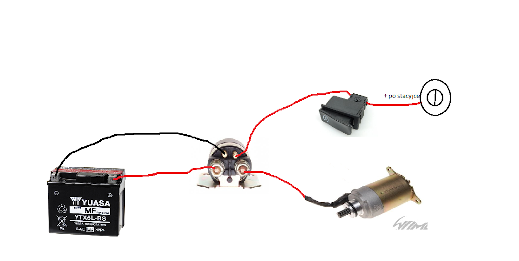

    Czyli na przykład tak:
    Schemat okablowania z akumulatorem Yuasa, przekaźnikiem i rozrusznikiem.
