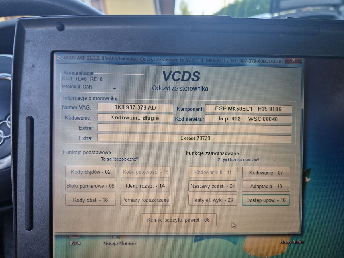

Jak zakodować pompę ABS w Audi A3 8P 2009 1.9 TDI, kod pompy 1K0907379AD?
DamianA38P 17 Sie 2024 14:03 498 13
  • #1 21193948
    DamianA38P
    Poziom 3  
    Posty: 12
    Ocena: 4
    Witam, potrzebuję zakodować pompę ABS Audi A3 8P 2009 1.9 TDI manualna skrzynia WAUZZZ8PX9B022265, kod pompy to 1K0907379AD. Będę wdzięczny za pomoc.

    A gdzie stara oryginalna pompa?
  • #3 21194028
    DamianA38P
    Poziom 3  
    Posty: 12
    Ocena: 4
    To jest niestety stara pompa, rozkodowałem przez swoją głupotę.
  • #4 21194039
    spinacz
    Posty: 8572
    Pomógł: 1204
    Ocena: 2651
    Jak masz VCDS i już kiedyś robiłeś jakaś diagnozę to może zapisały Ci się logi i tam powinno być kodowane.
  • #5 21194041
    DamianA38P
    Poziom 3  
    Posty: 12
    Ocena: 4
    Niestety w tym aucie nic nie grzebałem vcds, świeżo go zakupiłem.
  • #6 21194052
    spinacz
    Posty: 8572
    Pomógł: 1204
    Ocena: 2651
    Tam nie ma pomocnika długiego kodowania? Czy krótkie jest?
  • #7 21194055
    DamianA38P
    Poziom 3  
    Posty: 12
    Ocena: 4
    36 cyfr, ale ja jestem totalnie zielony w tym temacie. Wiem tylko tyle, co gdzieś tam poczytałem na forum.
  • #8 21194057
    spinacz
    Posty: 8572
    Pomógł: 1204
    Ocena: 2651
    Jaki masz sprzęt?
  • #10 21194621
    DamianA38P
    Poziom 3  
    Posty: 12
    Ocena: 4
    Vcds prawdopodobnie będę działać, a jeśli chodzi o tego online, jesteście w stanie jakoś wyjaśnić coś więcej?

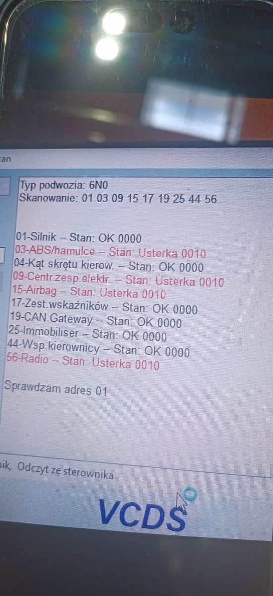

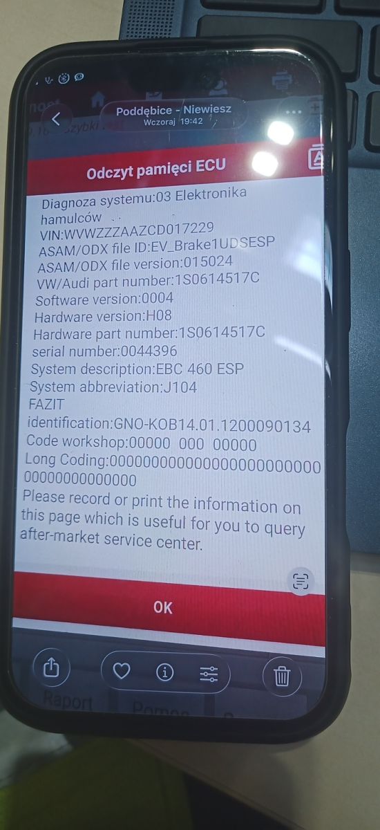

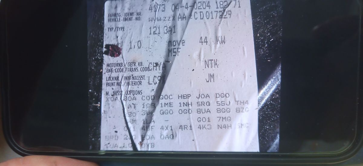

  • #14 21854984
    centaur42
    Posty: 1
    Panowie, czy ktoś może mi sprawdzić, czy kod p. ABS jest dobry? Odwaliła się kaszanka przy wymianie wyświetlacza w VW Up 2010 1.0 l i wyzerowało
    AI wygenerował kod, niby mówi, że 99%, ale to wiadomo....
    Ekran VCDS z listą modułów auta; usterki przy ABS/hamulcach, centr. elektryce, airbagu i radiu. Ekran telefonu z fotografią etykiety danych pojazdu z numerem VIN i kodami wyposażenia Ekran telefonu z danymi diagnostycznymi ECU hamulców VW/Audi, w tym VIN i numer części 1S0614517C
    VIN: WVWZZZAAZCD017229 Wygenerowany kod: 00173941824A00B30C0E04E9002200400000 pompę ABS 1S0 614 517 C
    System EBC 460 ESP (J104)
    Software: 0004
    Hardware: H08
    PR-kod 1AT (pełne ESP)
    Brak TPMS (QG0)
    Czujnik G85 w liczniku (4X1)
    Skrzynia manualna
    Silnik 1.0 l, 44 kW
