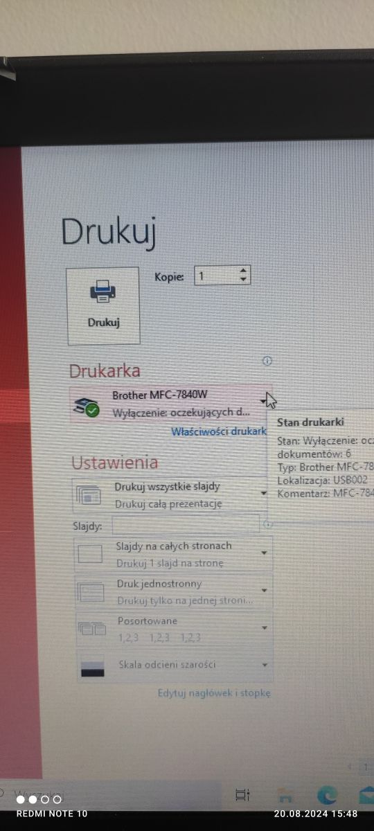

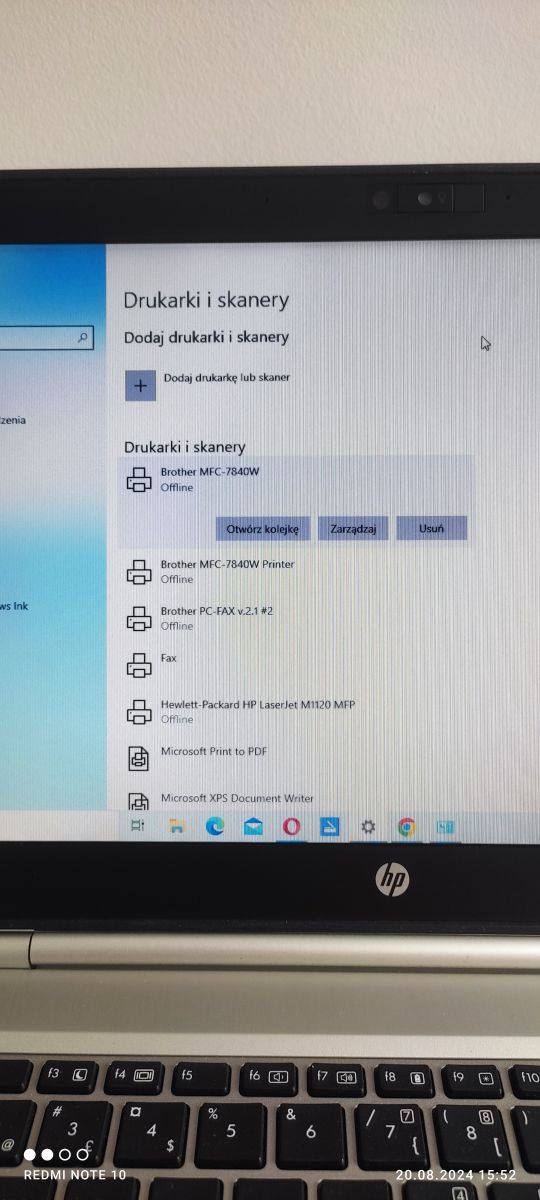

Jak połączyć drukarkę Brother MFC-7840W z laptopami przez router Cudy LTE N 400

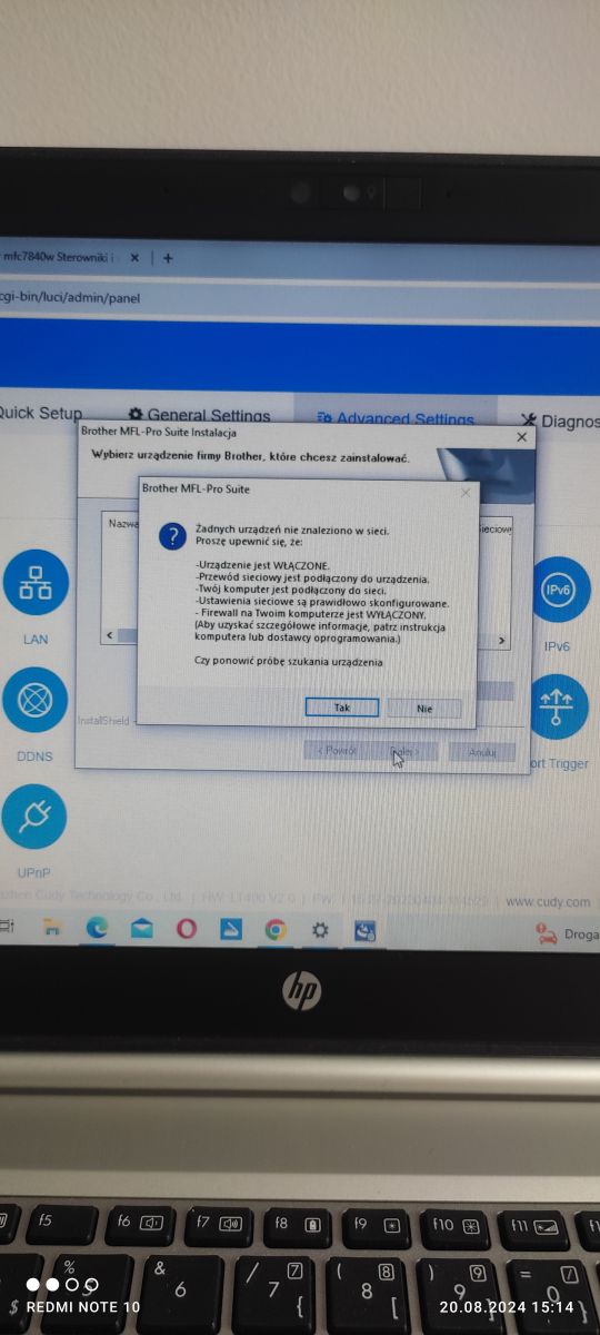

    arkadiuszkotlinski63 napisał:
    .Moze ona nie ma wifi.hmm
    skoro
    .Wchodzilem w Ustawienia drukarki są tam jakieś połączenia sieciowego SSID i inne obcje połączeniowe ale nie wiem jak to ugryźć.Jak udostepnie hotspot z telefonu,to znajduje bez problemu drukarka mój telefon i łączy się
    to ma.

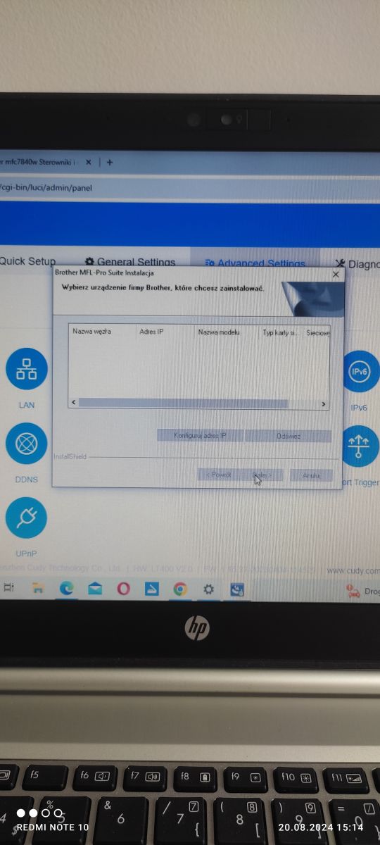

    Najpierw zestawiasz połączenie drukarki z routerem co jest opisane w instrukcji którą podesłałem.
    następnie instalujesz oprogramowanie.

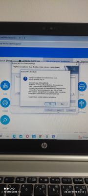

    Można i tak - ale chciałeś przez wifi.
    Wyłożyłeś się na [typ enkrypcji] - powinno być WPA2 (takie jak w ustawieniach routera)

    Może nie szyfrowanie WPA(2) w CUDY, a brak Bridge pomiędzy interfejsami.

    Drukarka powinna mieć w opcjach połączenie z siecią bezprzewodową. W instrukcji powinno być, jakie przyjmuje szyfrowanie. W routerze przy WiFi jest SSID, hasło oraz jakie jest szyfrowanie tej sieci bezprzewodowej. Tam można ustawić WPA (niezalecane, chyba że ma się jakieś sprzęty IoT, które mogą mieć tylko WPA), WPA2 TKIP lub EAS, może być też WPA3 (najnowsze, ale z kolei nie wspierane przez urządzenia starsze niż 2018 rok).
