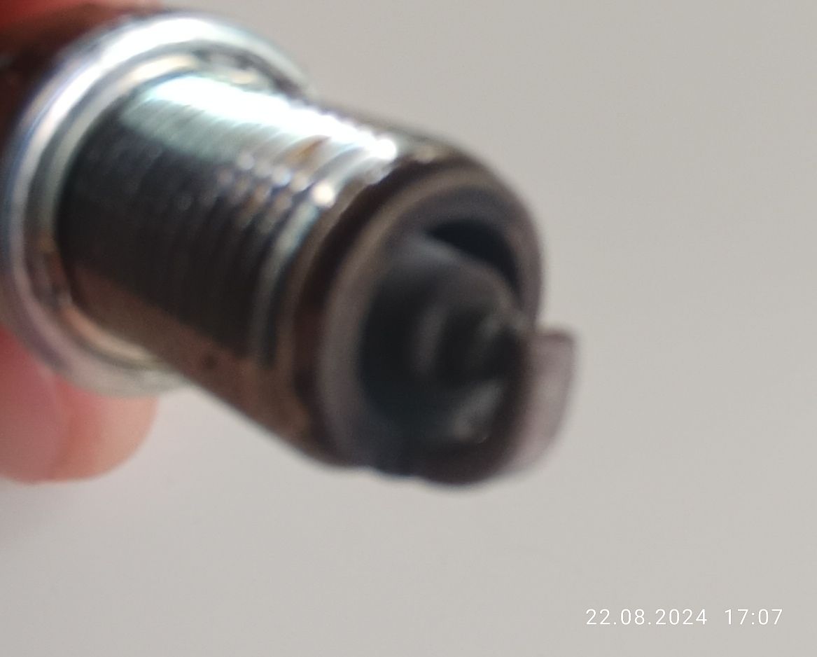

    Gazu nie ma, a co do koloru świecy wyślę jutro zdjęcie. Jeszcze się tak zastanawiam, bo niedawno wlewałem płyn do czyszczenia wtryskiwaczy do baku, bo trochę szarpie na zimnym silniku i po paru dniach od wlania tego płynu miałem problem z odpaleniem, odpalił za piątym razem i to była taka jednorazowa sytuacja. Potem zmieniłem czujnik położenia wału, bo myślałem, że może on nawala i zastanawiam się, czy może nie trzeba zmienić filtra paliwa po wlaniu tego płynu?
  • #8 21199918
    daniel26052008
    Poziom 5  
    Posty: 9
    Świeca zapłonowa z bliska, z widocznymi śladami zużycia.

    To były stare świece, każda wygląda tak samo, a przejechane na nich było tylko około 10000 km.
    Normalnym telefonem, tylko może za duże zbliżenie dałem😂
