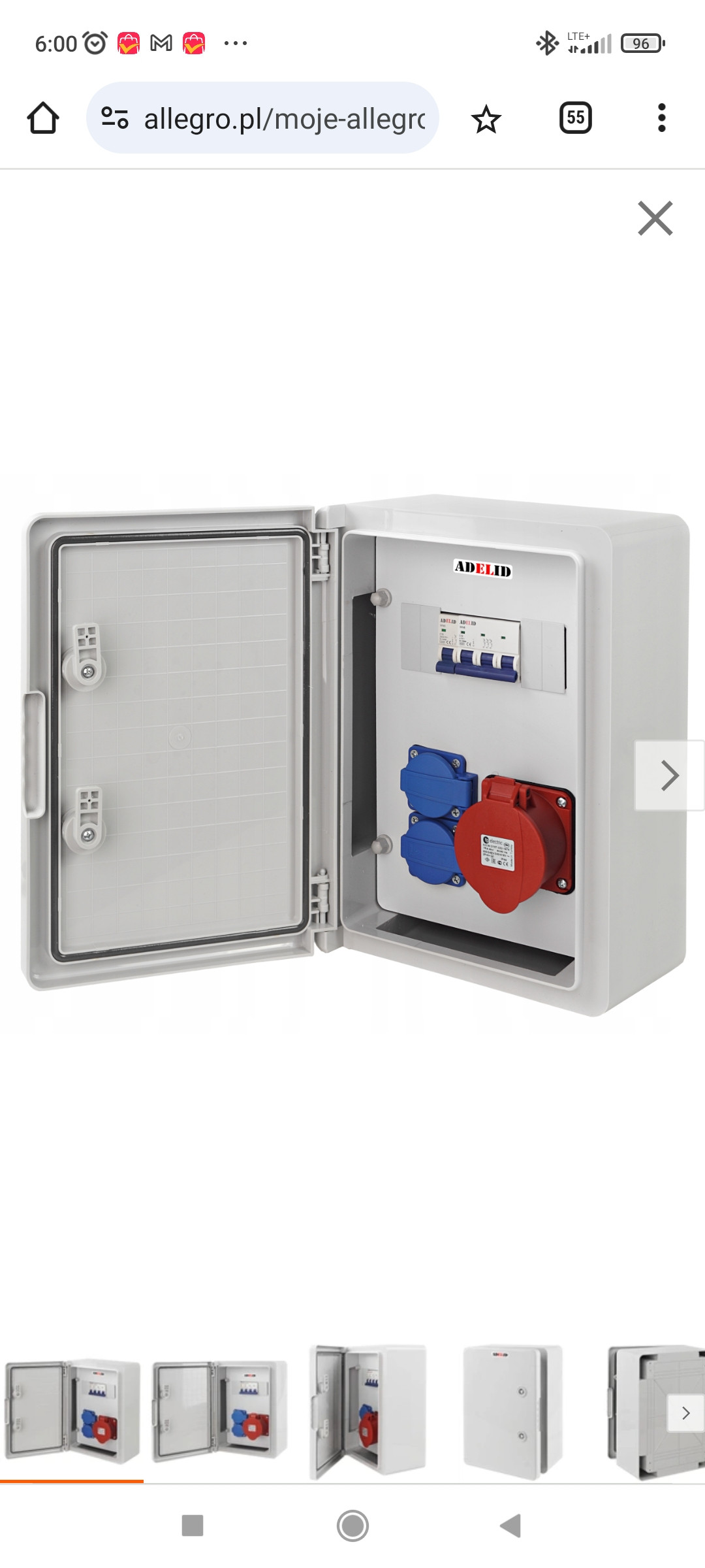

    Część, mam pytanie odnośnie podłączenia agregatu do domu bo robię elewacje i zastanawiam się jakie gniazdo zrobić. Ja nie będę tego podłączać chodzi mi bardziej o estetykę czy jakieś gniazda zewnętrzne ewentualnie skrzyka.Wypuściłem sobie w jedno miejsce przewód 5x2.5do agregatu i obok drugi 3x2.5 na zwykłe gniazdo. Agregat który mam jest jednak 1fazowy. Czy mogę zrobic zwykle gniazda na 230 i jedno wykorzystać na agregat? Czy dobrze rozumiem jeżeli agregat 1 faza to podczas spinania rozdzielni punkty które chce żeby działały na zasilaniu z agregatu (piec,modem,alarm itp) musza być na jednej fazie? Kupiłem taka skrzynkę jak na zdjęciu i w niej miało być podpięcie na agregat i gniazdo zewnętrzne. Tylko czy to sens mając agregat jednofazowy?
    Skąd wiesz że miało być tam podpięcie pod agregat i gniazdo zewnętrzne?
    Sam takie rozwiązanie wymyśliłeś czy ktoś je tobie zaproponował?
    Skoro kupiłeś co kupiłeś to na razie chyba nie miałeś konsultacji z osobą która to będzie podlaczac. Proponuję konsultacje z osobą która będzie to podłączać. Może się okazać że w rozdzielnicy nie ma już miejsca na prawidłowe podłączenie. Może się okazać że to co kupiłeś nie nadaje się do twoich założeń. Może się okazać, że agregat się nie nadaje do takiej pracy jaką sobie wymyśliłeś.

    Właśnie o takiej myślałem, że powinna być. Jednak elektryk powiedział że i zwykłe gniazdko może być i namieszał mi w głowie.
    Wiem, że nie miało być bo korzystałem z podobnej erbetki na budowie. Zaproponował mi elektryk który podłączał WLZ.
    Nie kupiłem specjalnie tylko korzystałem w drugim domu na przedłużaczu do pieca. Szukałem agregatu z równą sinusoidą żeb potencjalnie nic nie stało się z elektroniką od pieca. Właśnie robie konsultacje z osobą która ma to podłączać. Obsługuje cześć Warszawy i okoliczne miejsocowsci od Ado Z a wychodzi, że jednak coś nie tak. Rozdzielnice kupiłem większą 6x24 miejsca wystarczająco

    stanislaw1954 napisał:
    ….@tyqva Tylko takiego rodzaju wtyczka musi mieć wyłącznik na tablicy, by kołki (bolce)gniazda nie były stale pod napięciem, tylko wtedy, gdy korzystamy z agregatu.
    Skoro ty się odnosisz do mojego wpisu, zamiast odpisywać tylko autorowi, to i ja odniosę się do twojego wpisu. Piszesz rzeczy tak oczywiste i tak błędne zarazem, że nie wiem co wnoszą do dyskusji.
    Przecież agregatu nie podłączysz do instalacji domowej bez zamontowanego przełącznika sieć-agregat. To jest standardem, więc uwaga słuszna lech niepotrzebna. To po pierwsze.
    A po drugie twoje określenie „tylko” sugeruje, że dopuszczasz montaż w instalacji odbiorczej gniazda, do którego chcesz podłączać agregat. Czyli chcesz na końcu przewodu z agregatu umieścić wtyczkę, na której bolcach będzie napięcie z pracującego agregatu. Przecież to jest niedopuszczalne.
