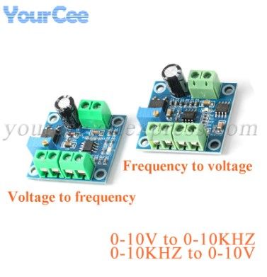

Albo (ale to będzie wprowadzać opóźnienie) przetwornik częstotliwości na napięcie, potencjometr, przetwornik napięcia na częstotliwość. Są do tego scalaki.
Są nawet moduły do kupienia, dwa moduły i potencjometr między nimi ale czy to wypali nie wiem bo moduły mają określoną częstotliwość. Tylko pewnie jeszcze zachodzi kierunek obrotów wtedy takie proste rozwiązania nie wchodzą w grę.
Chyba im się moduły tym alibabom zamieniły - LM331 działa w kierunku U na f.

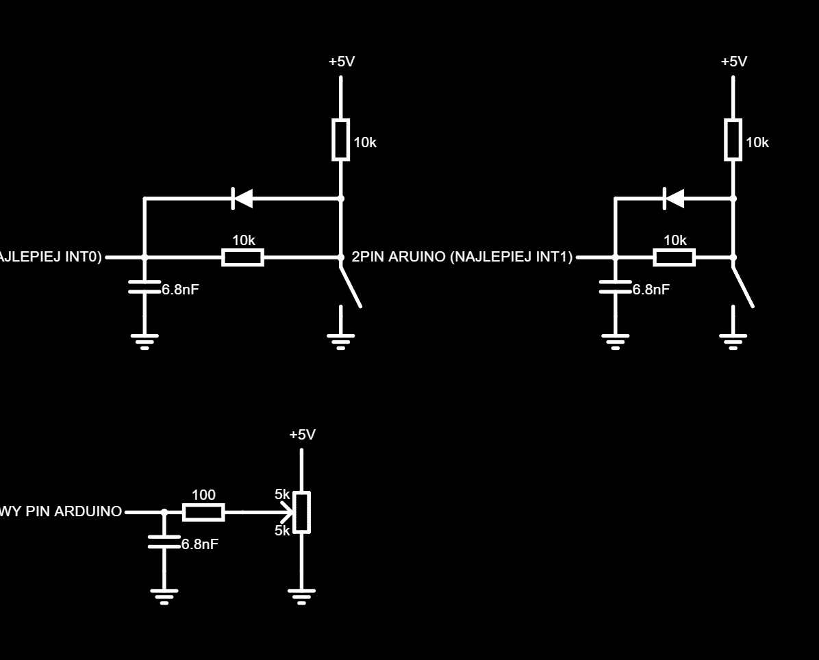

Wiem, że chodzi ci o gotowe rozwiązanie, ale jak niczego nie znajdziesz, arduino dużo dodatkowego hardware'u nie potrzebuje (poza driverem w zasadzie tylko opcjonalnie konwerter poziomów logicznych jeszcze):
(przyciski udają enkoder )
Na pewno wymaga to pomyślenia nad algorytmem - na wejściu dostajemy sygnały "kroków" enkodera, na wyjściu mamy dawać kroki dla silnika, gdyby pierwsze miały być dużo gęściejsze, to dla każdego dodajemy pewną wartość w1 (dużo mniejszą od 1) do zmiennej, a gdy suma z dodawania przekroczy 1, generujemy krok silnika i odejmujemy 1 od zmiennej; przy niezbyt gęstych krokach enkodera wymaga je sztucznie zagęścić, np. na każdy krok enkodera robimy N dodawań w odstępach czasu tak dobranych, by czas na N dodawań był równy odstępowi kroków - ale co robić, jak kolejny będzie szybciej? Wypadałoby jakoś płynnie zwiększać częstotliwość wirtualnych kroków enkodera...
