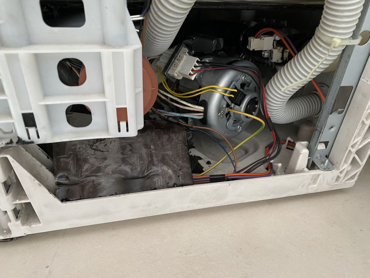

Dla ewentualnych zainteresowanych:
- wymianą cewki tacho pompy w zmywarce Electrolux ESL 68040 PNC 911938213/01:
- wymianą nieświecącej lampki podświetlenia wnętrza zmywarki
- wymianą grzałki
cewka:
kupiona w NORTH
- do pompy bliżej jest od prawej strony zmywarki.
- cewka zabezpieczona jest pokrywą z blachy, przynitowaną na 3 nity - można zerwać lub rozwiercić.
- warto przygotować nitownicę i 3 nity 3.2mm x 8 mm aluminiowe.
(po zerwaniu trzeba wyklepać; przy rozwiercaniu odkurzyć dokładnie i uważać żeby stare nity nie wpadły pod obudowę. można pokusić się o zdjęcie pokrywy silnika - ja zrezygnowałem)
pasująca cewka tachogeneratora silnika do pralki: Beko (372205506) (731-CL-3430)
lampka LED:
kupiona na Allegro
lampka LED - pod prawą pokrywą obudowy - obciąłem przewody i wstawiłem nową lampkę led kupioną na allegro za 12.99 (opis: zarowka plytka wklad led modul 230v 1w biala). lekko dopasowałem rozmiar obcinając "uszy" i przykleiłem klejem na gorąco - śmiga.
grzałka:
kupiona w NORTH
rury do i z grzałki zaciśnięte opaskami drucianymi - szerokie kombinerki dadzą radę ale polecam odpowiednie narzędzie. O ile ściąganie opasek jest "w miarę" to do zakładania polecam wymianę na opaski skręcane. dostęp z prawej i lewej strony dla sprawności (ja robiłem tylko z lewej)
(przy okazji wymieniłem uszczelki drzwi
