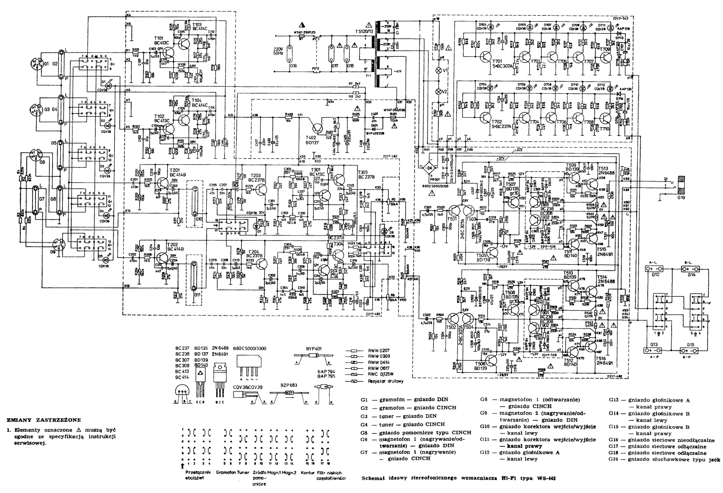

    WS4421 - 210mV składowej stałej na wyjściu prawego kanału. Na lewym kanale ok. 30mV składowej stałej. Wzmacniacz gra równo na oba kanały. W prawym kanale są niższe napięcia sterujące /-0.8-1,0V zamiast /-1,2V za tranzystorem T506 i T508. Na lewym prawidłowe ok. 1,14V. Końcówki mocy grzeją się delikatnie i dość równomiernie. Prąd spoczynkowy ustawiony w obu kanałach na 24-25mV
    Gdzie mogę szukać przyczyny tej składowej stałej??

    Najpierw sprawdź sobie czy oporniki R514, 502 i 504 mają poprawne wartości. Aby to sprawdzić wylutuj po jednej końcówce kazdego i dopiero je sprawdzaj.
    Jeśli będą ok, sprawdź czy C506 jest sprawny, to znaczy czy nie wykazuje jakiegoś upływu. Jeśli nie masz czym tego sprawdzić, wymień go na sprawny.
    Jeśli to nie pomoże, zamień miejscami T502 i T504 i zaobserwuj czy napięcie na wyjściu zmieniło wartość i/lub znak.

    Biorąc pod uwagę, że napięcie kolektora tranzystora zależy od prądu bazy, najpierw porównałbym napięcia na bazach T5 i T6. Jeśli podejrzewamy, że kondensator C506 ma upływność, kto da 100% gwarancji, że ten sam problem nie może dotyczyć kondensatorów C504, C510 i C514?

    Zgodnie z radą Pana Sławka sprawdziłem rezystory- wszytkie mieszczą się w tolerancji 5% od nominału. Największa odchylka na 15k wynosiła 390 ohm ponad nominał.
    Kondensator wymieniony i o dziwo po jego wymianie stała składowa wzrosła do ok 235-240mV. Po wykonaniu kroku T502 i T504 zamienione miejscami dały w efekcie odwrócenie składowej stałej na -175 do -190 mV zamiast pierwotnego +235mV

    A teraz niespodzianka, na bazach T505 i T506 mam po-37,1V. Natomiast na emiterach w obu przypadkach -37,8 V co jest całkowicie nie zgodne ze schematem. Ktoś chyba robił jakieś modyfikacje bo inaczej to nic z tego nie rozumiem.

    Wymień T502 i T504 na takie, które mają zbliżony współczynnik wzmocnienia gdyż rezultat ich zamiany pokazał że ich współczynniki wzmocnienia znacznie się różnią i stąd ta nadmierna dkładowa stała. Po ich wymianie powinna się zmniejsxyć
    Te napięcia są jak najbardziej poprawne.

    Dzięki wielkie, zamówię BC547b bo ponoć to dobry zamiennik 🙂
    Do tego po wymianie kondensatorów 220uf w obu kanałach zaczęły się ładnie wyrównywać napięcia sterujące 1,2/-1,2 na tranzystorach BD149/BD140. Niby miernik pokazuje że pojemność Elwy jest w tolerancji ale nowy Panasonic łów ESR zrobił swoje 🙂

    Zmiana tranzystorów nisko sygnałowych w parze różnicowej na parę o tym samym współczynniku wzmocnienia.
