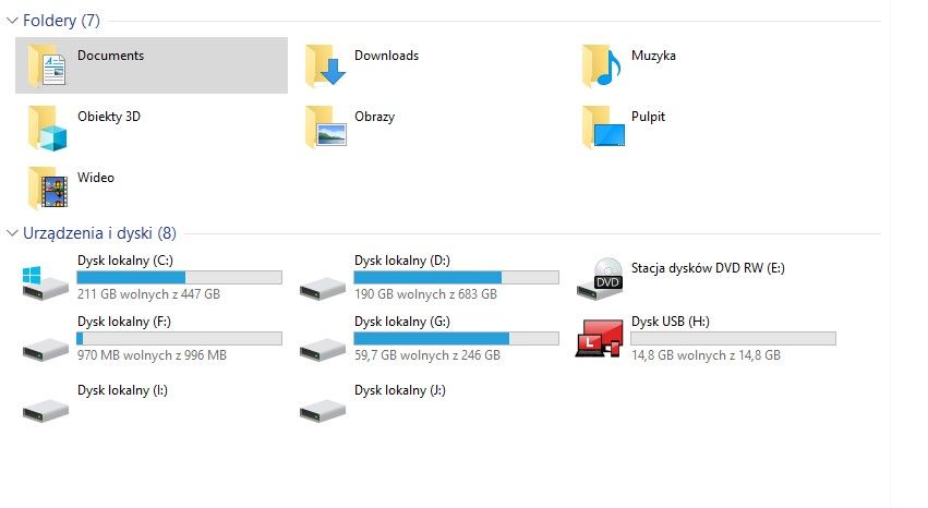

    Ściągnąłem program ale wydaje mi się że on robi skan mojego dysku systemowego. Uszkodzony nie startuje jako systemowy więc podpiąłem na pudełku do dysków na usb (pokazuje mi 2 litery - więc musiał mieć 2gą partycję).
    Nie wiem jak zmienić dysk w tym programie nie ma takiej opcji.
    Wynik z testu poniżej

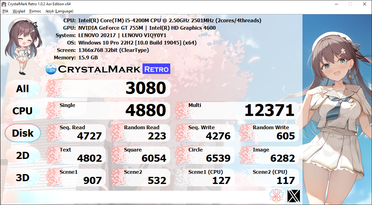

    Wyniki testu CrystalMark Retro 1.0.2 na komputerze z procesorem Intel i5-4200M, grafiką NVIDIA GeForce GT 755M i 15,9 GB RAM.
    Dwie ostatnie litery pokazują się po uruchomieniu dysku na usb.
    Zrzut ekranu z eksploratora plików Windows pokazujący podłączone dyski i ich wykorzystanie.

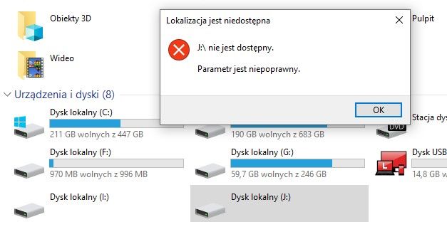

    Przy próbie otwarcia dysku pojawia się tak:
    Zrzut ekranu z komunikatem o błędzie dla dysku J.
    i to po 30s próby odczytu...

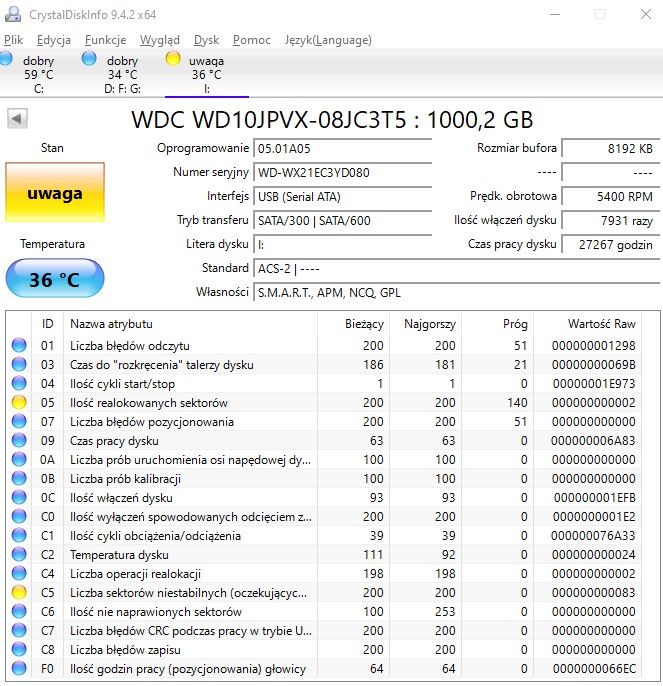

    OK chodziło zapewne o CristalDiskInfo pobrałem uruchomiłem i wiesza program na podpiętym dysku. Ale po odpięciu i uruchomionym programie coś odczytało - poniżej:
    Zrzut ekranu z programu CrystalDiskInfo pokazujący informacje o dysku twardym.

    Tak więc coś odczytało:
    Co można z tym zrobić dalej?
    Zrzut ekranu programu CrystalDiskInfo pokazujący status dysku twardego z ostrzeżeniem.
  • #7 21209344
    kaleron
    Posty: 7059
    Pomógł: 961
    Ocena: 2328
    kaleron napisał:
    Objawy wskazują na degradację powierzchni i przepełnienie listy sektorów niestabilnych. Jeśli SMART też wskaże na problemy z sektorami realokowanymi i niestabilnymi, wykonanie kopii posektorowej bez wyczyszczenia listy sektorów niestabilnych i wyłączenia obsługi autorealokacji może być bardzo kłopotliwe.
    - i takie objawy potwierdza SMART.
    Masz do wyboru:
    a/ - próbę wykonywania kopii posektorowej tak, jak jest (będzie długo trwało),
    b/ - próbę pogrzebania w strefie serwisowej i wykonania kopii później - Najtańszym sposobem, by to zrobić wydaje mi się WD Marvell Repair Tool.
