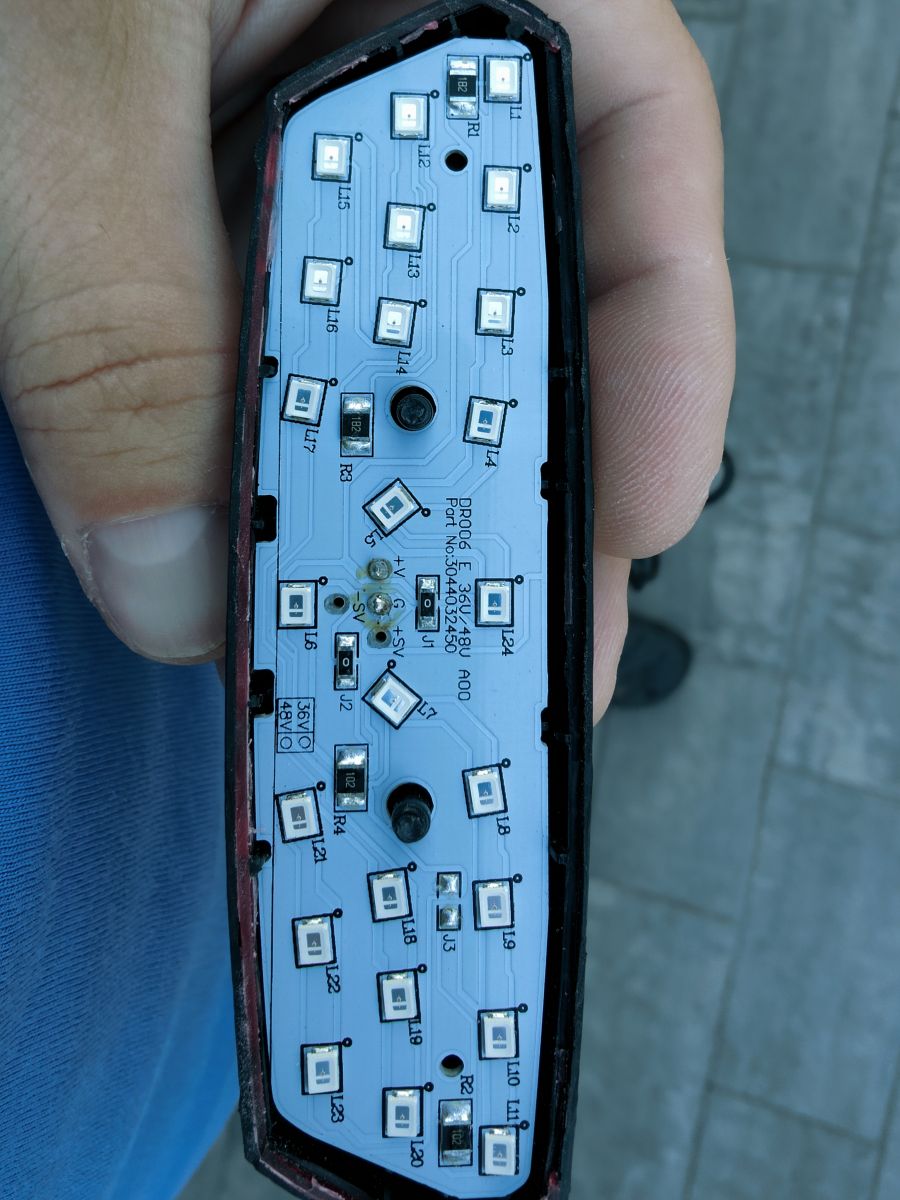

    Mam taką lampkę rowerowa do elektryka i jest na 48V. Czy powie mi ktoś czy da się zmodyfikować ta lampkę aby była na 6V bo mój elektryk takie daje napięcie do lampek. Będę wdzięczny za pomoc. Wnętrze lampki rowerowej z układem LED na 48V.

    Zastosuj przetwornicę 48V z 6V.

    A nie da się jakoś wymienić oporników ?
    A jaka to musiałaby być przetwornica ?
    Raczej nie. Diody są łączone tak, aby ewentualne oporniki były jak najmniejsze.
    DC-DC step up
    Na pewno na 48V? Bo z reguły są uniwersalne 36-48V
    Może się zdarzyć, że taka lampka ma wbudowaną przetwornicę
    Nie tylko napięcie jest ważne. Jak przesadzisz z mocą lampki to spalisz sterownik.

    Na lampce napisane jest że jest na 48V. Przy zasilaniu 48 na diodę idzie ok 1,8-1,9V.

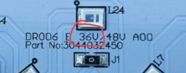

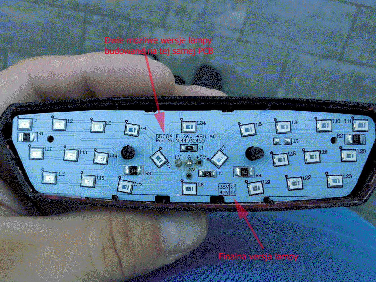

    Tak tutaj jest 36 a na obudowie pisze tylko 48V.
    Ale co zmienia że jest na 36V ?

    że będzie działać z większej ilości przetwornic (tzn nieco łatwiej znajdziesz przetwornicę do zasilania tej lampki).
    Nie baw się w wymianę oporników, chyba, że chcesz <przyoszczędzić>*
    Na obudowie- oprócz wartośći napięcia (48V) jeszcze coś pisze? np konieczna wydajność prądowa zasilacza/ przetwornicy - np. 2A lub moc lampki np 5Wat? ??
